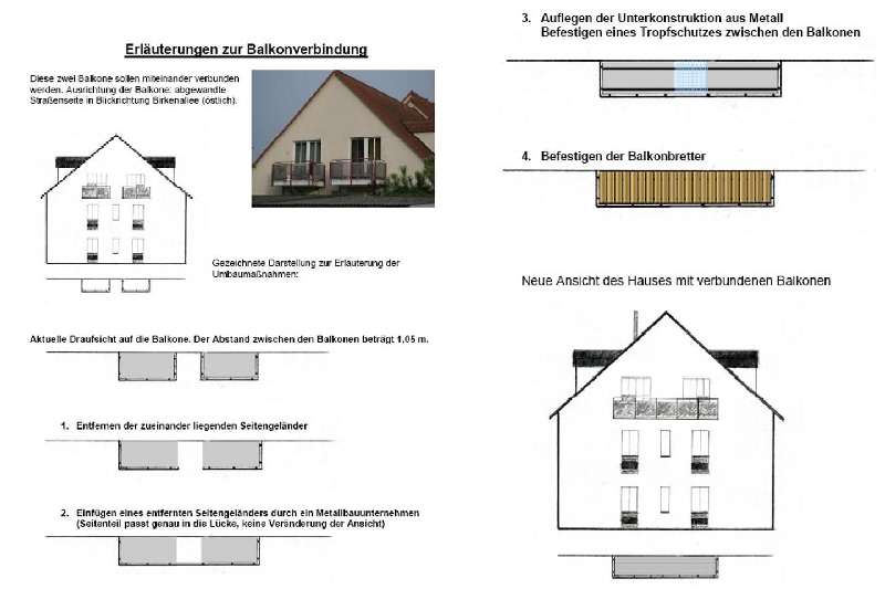

Hallo Fachleute, ich bin Eigentümer einer Wohnung (Baujahr 97) in Bayern. Vorab, die Eigentümergemeinschaft hat meinem Vorhaben so gut wie zugestimmt. Ich beabsichtige, die an der Giebelseite befindlichen zwei Balkone zu Einem Balkon zu verbinden. Die derzeitigen Abmaße sind jeweils 2,50 m breit und 1,25 m tief. Die Balkone sind aus Stahlbeton und 1,05 m voneinander entfernt.
Meine Idee ist es, die zueinander liegenden Balkongeländer zu entfernen (sind nicht mit der Fassade verbunden) und an der Balkonvorderseite einzusetzen/verschweißen. Ich würde dann über die Gesamtlänge von 6,10 m drei Kastenprofile aus Edelstahl von 6x6 cm, im Abstand von ca. 50 cm auflegen und mit den Balkonen, oder mit sich selbst verbinden. Die drei Profile dienen mir als Unterkonstruktion für den Belag aus Holz. Der Aufbau würde somit ca. 9 cm betragen und ich hätte noch eine Geländerhöhe von ca. 95 cm. Ich Füge die Bauausführung in einer Zeichnung an.
Wäre diese Verbindung baurechtlich zu beanstanden und bedarf diese Veränderung einer Baugenehmigung?

    🔴 KRITISCH: Statische Berechnung durch einen bayerisch zugelassenen Tragwerksplaner oder Bauingenieur ist zwingend erforderlich – reine Auflegung von Profilen auf bestehenden Balkonplatten ist statisch unzulässig.
    🔴 KRITISCH: Baugenehmigung vor Arbeitsbeginn einholen – das Vorhaben gilt als wesentliche bauliche Veränderung mit Auswirkungen auf Statik, Gebäudehülle und Absturzsicherung.
    🔴 KRITISCH: Geländerhöhe muss mindestens 110 cm betragen (BayBOAbk. § 49, DINAbk. 18065); 95 cm ist unzulässig – auch nach Einbau des Bodenbelags (9 cm) muss die messbare Höhe ab Oberkante Belag mindestens 110 cm betragen.
    ⚠️ WICHTIG: Verankerung der Unterkonstruktion muss in die tragende Stahlbetonplatte oder die Gebäudesubstanz erfolgen – Punktlasten durch nicht verankerte Profile gefährden die Balkonplatten und verursachen Rissbildung oder Durchbiegung.
    ⚠️ WICHTIG: Zustimmung der Eigentümergemeinschaft ist erforderlich, ersetzt aber weder die Baugenehmigung noch den statischen Nachweis.
    Ich beurteile die geplante Balkonverbindung als komplexes Bauvorhaben, das mehrere Aspekte berücksichtigt werden müssen.
    Statik: 🔴 Die Verbindung zweier Balkone greift in die Statik des Gebäudes ein. Eine statische Berechnung ist zwingend erforderlich, um die Tragfähigkeit der Konstruktion sicherzustellen. Die vorhandenen Balkone sind möglicherweise nicht für die zusätzliche Last der verbundenen Fläche ausgelegt. 🔴 Fehlerhafte Ausführung kann zu Rissen im Mauerwerk oder sogar zum Einsturz führen.
    Baugenehmigung: Eine Baugenehmigung ist in den meisten Bundesländern für eine solche Veränderung erforderlich. Ich empfehle, sich vorab beim zuständigen Bauamt zu informieren und die erforderlichen Unterlagen einzureichen.
    Bauausführung: Die Verbindung der Balkone sollte von einem Fachbetrieb mit Erfahrung im Stahlbetonbau durchgeführt werden. Ich rate von Eigenleistungen ab, da hierbei Fehler entstehen können, die die Sicherheit beeinträchtigen.
    Geländerhöhe: Die Geländerhöhe muss den aktuellen Bauvorschriften entsprechen. Ich empfehle, sich hierzu beim Bauamt oder einem Fachbetrieb zu informieren.
    👉 Handlungsempfehlung: Beauftragen Sie einen Statiker mit der Erstellung einer statischen Berechnung und holen Sie eine Baugenehmigung ein, bevor Sie mit den Arbeiten beginnen.
    Der vorliegende Sachverhalt beschreibt die Absicht, zwei bestehende Stahlbetonbalkone aus dem Baujahr 1997 durch eine Überbrückung von 1,05 Metern zu einem einzigen Balkon zu verbinden. Die geplante Konstruktion sieht vor, die vorhandenen Geländer zu versetzen und drei Kastenprofile aus Edelstahl als Unterkonstruktion für einen Holzbelag aufzulegen. Dies ist ein bautechnisch anspruchsvolles Vorhaben, das weit über eine einfache Instandsetzung hinausgeht.
    🔴 Gefahr: Die größte Gefahr liegt in der statischen Unbedenklichkeit der geplanten Verbindung. Die bestehenden Balkonplatten sind für eine bestimmte Last ausgelegt. Das Auflegen von drei Stahlprofilen, die nur an den Enden aufliegen, erzeugt eine Punktlast und eine zusätzliche Biegebeanspruchung auf die vorhandenen Platten. Zudem muss die Verbindung der Profile untereinander und mit den Balkonen (z.B. durch Verschweißen) so ausgeführt sein, dass sie Wind- und Schneelasten sowie Verkehrslasten sicher ableiten kann. Ohne eine statische Berechnung durch einen Tragwerksplaner ist dieses Risiko nicht beherrschbar.
    ⚠️ Korrektur: Die Annahme, dass die Geländer einfach versetzt werden können, ist zu optimistisch. Die vorhandenen Geländer sind vermutlich auf die spezifische Geometrie und Statik der einzelnen Balkone ausgelegt. Ein Versetzen an die Vorderseite erfordert eine neue Befestigung in der Betonplatte, die wasserdicht und lastabtragend sein muss. Zudem muss die neue Geländerhöhe von ca. 95 cm nach der Montage des Bodenbelags (9 cm Aufbau) gemessen werden. Die Mindesthöhe von 90 cm für Absturzsicherungen in Bayern könnte hier knapp werden, wenn der Bodenbelag dicker ausfällt oder die Messung nicht korrekt erfolgt.
    ➕ Ergänzung: Baurechtlich ist dieses Vorhaben in Bayern mit hoher Wahrscheinlichkeit genehmigungspflichtig. Es handelt sich um eine wesentliche Änderung der Gebäudehülle und der Statik, die die Grundfläche des Balkons vergrößert. Eine Bauvoranfrage oder ein Baugenehmigungsverfahren bei der zuständigen Gemeinde ist zwingend erforderlich. Die Zustimmung der Eigentümergemeinschaft ist zwar ein wichtiger erster Schritt, ersetzt aber nicht die baurechtliche Genehmigung. Zudem müssen die Anforderungen an den Brandschutz (z.B. Abstände zu Nachbargebäuden) und die Wärmedämmung der angrenzenden Fassade geprüft werden.
    👉 Handlungsempfehlung: Beauftragen Sie umgehend einen staatlich geprüften Tragwerksplaner (Statiker) mit der Erstellung einer statischen Berechnung für die geplante Balkonverbindung. Parallel dazu sollten Sie bei Ihrer Gemeinde eine Bauvoranfrage stellen, um die Genehmigungsfähigkeit des Vorhabens zu klären. Lassen Sie die gesamte Planung und Ausführung von einem Fachbetrieb für Stahl- und Metallbau sowie einem Zimmerer oder Balkonbauer durchführen. Nur so stellen Sie die Sicherheit, die Einhaltung der Bauvorschriften und den Werterhalt Ihrer Immobilie sicher.
    Die geplante Verbindung zweier bestehender Stahlbetonbalkone zu einem gemeinsamen Balkon stellt eine erhebliche bauliche Veränderung dar, die sowohl statische als auch baurechtliche und sicherheitstechnische Aspekte berührt.
    🔴 Gefahr: Die Entfernung der bestehenden Geländer und die Auflegung einer neuen, nicht statisch verankerten Unterkonstruktion aus Kastenprofilen gefährdet die Standsicherheit – insbesondere bei Windlast, Schnee oder Personenansammlung. Die 95 cm verbleibende Geländerhöhe unterschreitet die gesetzlich vorgeschriebene Mindesthöhe von 110 cm für Balkone ab einer Fallhöhe von 1 m (BayBO § 49, DIN 18065).
    🔴 Gefahr: Die Verbindung der Balkone über eine freitragende Konstruktion ohne feste Verankerung in der Stahlbetonplatte oder in der Gebäudesubstanz birgt ein hohes Absturzrisiko und kann zu Rissbildung, Durchbiegung oder plötzlichem Versagen führen – insbesondere bei dynamischen Lasten.
    ⚠️ Korrektur: Die Annahme, dass die Geländer nicht mit der Fassade verbunden sind, rechtfertigt nicht deren Entfernung – sie sind integraler Bestandteil der statischen Sicherung und des Absturzschutzes; ihre Beseitigung ohne Ersatz durch eine bautechnisch gleichwertige, statisch nachgewiesene Lösung ist unzulässig.
    ➕ Ergänzung: Eine Baugenehmigung ist zwingend erforderlich, da es sich um eine bauliche Veränderung handelt, die die äußere Erscheinung, die Statik und die Sicherheit des Gebäudes betrifft (BayBO § 54, § 63). Auch die Zustimmung der Eigentümergemeinschaft ersetzt nicht die behördliche Genehmigung.
    ➕ Ergänzung: Ein statischer Nachweis durch einen bayerisch zugelassenen Bauingenieur ist zwingend erforderlich – unter Berücksichtigung von Eigenlast, Nutzlast (min. 4,0 kN/m²), Winddruck, Schneelast und dynamischen Einwirkungen. Die Verankerung der Edelstahlprofile muss in die Balkonplatte oder in die tragende Wand erfolgen – reine Auflegung ist statisch unzulässig.
    ✅ Zustimmung: Die grundsätzliche Prüfung durch die Eigentümergemeinschaft ist ein wichtiger organisatorischer Schritt, jedoch kein Ersatz für fachliche und behördliche Genehmigungen.
    👉 Handlungsempfehlung: Beauftragen Sie umgehend einen bayerisch zugelassenen Bauingenieur für Statik und einen Fachplaner für Fassaden- und Balkonkonstruktionen, um eine statisch nachgewiesene, baurechtlich genehmigungsfähige Lösung zu erarbeiten – inklusive detaillierter Ausführungsplanung, Lastannahmen und Verankerungsnachweis. Eine Baugenehmigung darf erst nach Vorlage aller Nachweise beantragt werden.
