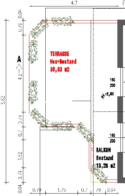

Ich benötige eure Hilfe.
Ich habe meine Terrasse (siehe Anhang) erweitern lassen. Der Aufbau sieht folgendermaßen aus. Neue Betonplatte (liegt auf zwei I-Trägern) und alte Betonplatte vom ehemaligen Balkon (normal an der Mauer Befestigt). Eine Schicht Bitumen und dann Estrich über alte und neue Platte. Die Fliesen sollen demnächst draufkommen.
So jetzt zur Frage! Mit meinem laienhaften Verständnis für Estrich würde ich, damit die Fliesen nicht irgendwo unkontrolliert brechen, bei dieser Terrassengröße Fugen (Sollbruchstellen) vorsehen. Laut meinem Bauunternehmer wird jedoch keine benötigt. Wie seht ihr das? Wenn welche benötigt werden, wo und wie sollen diese angebracht werden.
Vielen Dank für eure Hilfe!

Um die Frage nach den Fugen im Estrich auf Ihrer Terrasse/Balkon zu beantworten, sind folgende Punkte wichtig:
Funktion von Estrichfugen: Estrichfugen, insbesondere Dehnungsfugen, sind notwendig, um Spannungen im Estrich aufgrund von Temperaturunterschieden und Feuchtigkeitsschwankungen aufzunehmen. Ohne diese Fugen kann der Estrich reißen.
Anordnung der Fugen: Die Fugen sollten so angeordnet sein, dass sie die Estrichfläche in Felder unterteilen. Die Größe dieser Felder hängt von der Estrichart und den zu erwartenden Belastungen ab. Bei größeren Terrassenflächen sind zusätzliche Bewegungsfugen erforderlich.
Sollbruchstellen: Diese sind eine Möglichkeit, die Rissbildung an einer definierten Stelle zu erzwingen. Ob diese notwendig sind, hängt von der Terrassengröße und der Konstruktion ab.
Bitumenabdichtung: Eine Bitumenabdichtung unter dem Estrich ist grundsätzlich gut, um das Eindringen von Feuchtigkeit zu verhindern. 🔴 Dennoch sollte geprüft werden, ob die Abdichtung fachgerecht ausgeführt wurde und keine Beschädigungen aufweist, da sonst Feuchtigkeit eindringen und zu Schäden führen kann.
👉 Handlungsempfehlung: Lassen Sie die Planung der Estrichfugen von einem erfahrenen Bauingenieur oder Estrichleger überprüfen, um sicherzustellen, dass sie den spezifischen Anforderungen Ihrer Terrasse entsprechen.
