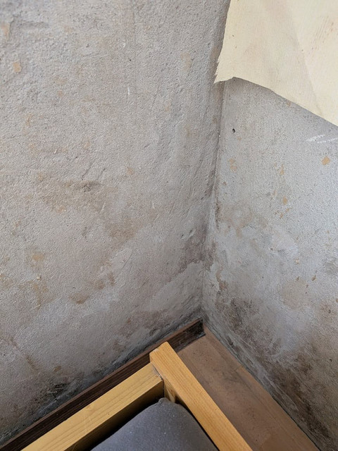

    Das Haus hat Feuchtigkeitsprobleme.
    Das Haus wurde aus einer Ersteigerung gekauft. Der Bauherr hatte kein/wenig Geld.
    Hier fehlt die Sockelabdichtung

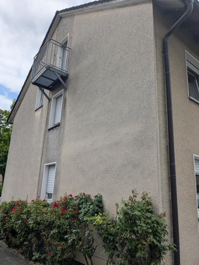

    Auf dem ersten Foto sehe ich erstmal nur einen überalterten Anstrich im Sockelbereich und einen alten Sockelputz. Schäden kann ich hier noch nicht erkennen.
    Damit wir ihnen helfen können (natürlich nur baufachlich und nicht juristisch) brauchen wir von Ihnen mehr Infos.

    Mehr Fotos von außen hatten wir doch hier schon.
    Jetzt vorhandene Mängel oder altersbedingten Verschleiß an der Bauwerksabdichtung könnte man als Folge auf der Innenseite erkennen.
    Allein der dort vorhandene Fallrohranschluss kann zu vorübergehend drückendem Wasser führen, wenn er undicht wird.

  8. Miethaus: Zustand, Potential und Oberflächenbehandlung
    Solider Zustand eines alten Miethauses
    Kupferrinne und gute alte Rosenstämmchen! Foto aus der EGAbk.-Ecke? mit Bett? Die alten Plasteleisten und Beläge raus und die Oberflächen reinigen und frisch machen (lassen).
  9. Schimmelursache: Beheizung vs. Baunormen (DIN 4117)
    Paris - Rom - Erkner
    Vielleicht hätten Sie zuerst mal nach der Ursache des Schimmels fragen sollen und nicht nach historischen Baunormen!!!
    Der Schimmel im Sockel einer Außenwand-Außenwand-Ecke ist auf deren unzureichende Beheizung/Belüftung zurück zu führen. Da stand ein Bett davor. Da kommt es dann leider bei so alten Außenwänden (U-Wert ~ 1,0) bei winterlichen Außentemperaturen innen zu einer Unterschreitung der schimmelpilzkritischen Grenztemperatur und infolge dessen zu Feuchteniederschlag und Schimmelwachstum.
    Das hat also gar nichts mit Schwachstellen der außenseitigen Gebäudeabdichtung zu tun.

    Warum ist die Ecke dann nass/feucht gemessen ?
    Das Fallrohr haben Sie auch gesehen?
  11. Wärmebrücke: Nässe und Tauwasser in Außenecken
    Weil bei winterlichen Außentemperaturen die Außenwand-Außenwand-Ecke als geometrische Wärmebrücke wirkt (kleine Aufwärmfläche innen vs. große Wärmeverlustfläche außen). Dies führt dazu, dass sich diese Ecke innen teilweise auf unter 10 °C abkühlt. Dies führt zu Tauwasserniederschlag (Kapillarkondensation) in Farbe, Tapete und Putz und infolge dessen auch zu Schimmelpilzansiedlung.
    Wenn ich als Fachmann unterscheiden will, ob die Nässe von außen (Abdichtung defekt) oder von innen (Tauwasser aus Raumluft) kommt, muss ich die Feuchteverteilung in der Wand untersuchen und nicht nur an der raumseitigen Wandoberfläche.

    Genau und das sollte hier fachmännisch erfolgen Nur ein Kugelmessgerät dranhalten ist zu wenig

    "Das Haus hat Feuchtigkeitsprobleme. Hier fehlt die Sockelabdichtung"
    Diese Aussage würde ich erstmal anhand ihrer Fotos mit Nichtwissen bestreiten. Die Schimmelschäden können auch ganz andere Ursachen haben, z.B. unzureichende Beheizung/Belüftung des Raumes.
    4. Bitte erklären sie wo genau innen der Schimmel auftritt. Handelt es sich um einen Eckraum im Souterrain oder im Erdgeschoss? Handelt es sich um die Ecke mit dem Fallrohr?
    Wenn sie fundierte Antworten suchen, müssen sie uns schon genauere Basisinformationen zur Verfügung stellen.
