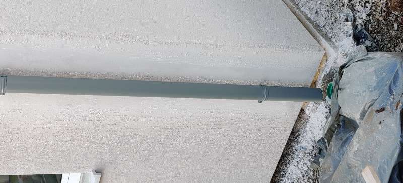

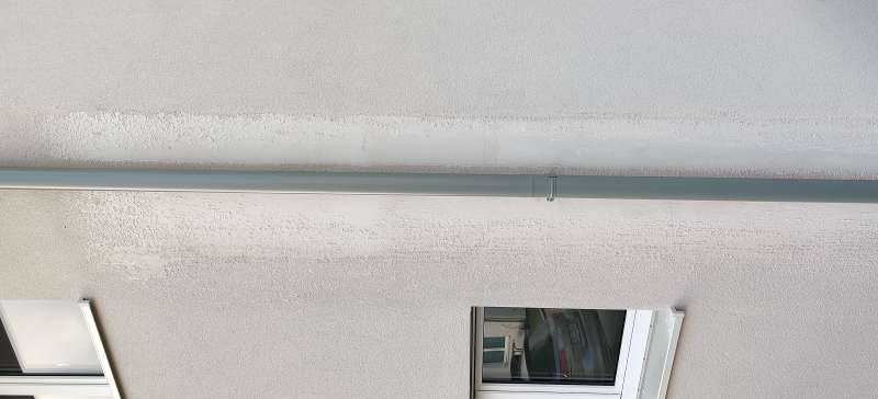

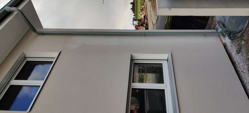

Hallo zusammen! Wir haben unser Haus verputzen lassen  -  letzte Woche. Ich habe dem Verputzer explizit meine Bedenken, zwecks des großen Sturmes mitgeteilt. Meine Sorgen hatte er abgewunken.
Ok. Nun hat die "Firma" bis tief in die Nacht verputzt und keine 2 Stunden später zog der Sturm auf. Am nächsten Tag dann das Ergebnis: alles verwaschen.
Was tun? Die Stelle ausbessern lassen oder der Firma Druck machen und alles komplett neu machen lassen? Gruß

    🔴 KRITISCH: Vollständige Entfernung des beschädigten Putzes erforderlich – Teilreparaturen sind fachlich unzulässig und gefährden langfristig die Bausubstanz.
    🔴 KRITISCH: Sofortige Sicherung des Bereichs vor herabfallenden Putzbrocken und Feuchtigkeitseintrag in die Wand – Gefahr für Personen und Bauwerk.
    ⚠️ WICHTIG: Keine weiteren Arbeiten (z. B. Anstrich oder Beschichtung) vor fachgerechter Neuausführung und abschließender Gutachtenerstellung durch unabhängigen Bausachverständigen.
    ⚠️ WICHTIG: Schriftliche Mangelrüge mit Fristsetzung (mindestens 14 Tage) an den Verputzer unverzüglich nach Schadenseintritt – rechtliche Ansprüche sonst verfallen.

  2. Oberputz-Sanierung: Kompletter Austausch betroffener Fläche
    Nachbessern wird nix
    Oberputz einmal komplett neu auf der betroffenen Fläche
