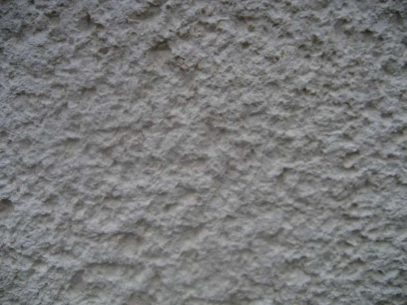

ich habe vor 52 Jahren gebaut und die Außenfassade mit einem Kratzputz/Edelputz verputzen lassen. Ich möchte nun evtl. die Wände mit einer Farbe (einschließlich der Vorbehandlung) vom einem Malerbetrieb überstreichen lassen.
Die Südseite und Westseite ist nicht mehr so hell und sauber wie die Nordseite. Auf der Südseite kann man stellenweise eine leichte Rieselung und an der unteren Seite z.T. kleine Risschen feststellen. Ich habe nun die Frage, ob ein Überstreichen überhaupt gut und sinnvoll ist, oder reicht ein Auswaschen und Vorbehandlung?
Vielen Dank im Voraus.
  • BAU.DE / BAU-Forum: 1. Bild zu Frage "Kratzputz Fassade streichen: Kosten, Vorbehandlung & Risiken bei alten Putzfassaden?" im BAU-Forum "Außenwände und Fassaden"

    Ich beurteile die Situation wie folgt: Das Überstreichen einer 52 Jahre alten Kratzputzfassade kann sinnvoll sein, um das Aussehen zu verbessern und die Fassade zu schützen. Allerdings sind einige Punkte zu beachten.
    Vorbehandlung: Eine gründliche Vorbehandlung ist entscheidend. Dazu gehört die Reinigung der Fassade, die Entfernung von losen Teilen und die Ausbesserung von Rissen. Bei älteren Fassaden ist es wichtig, auf eventuelle Schäden wie Auswaschungen oder Rieselungen zu achten. Eine Analyse des Untergrunds ist ratsam, um die richtige Farbe und Vorbehandlung zu wählen.
    Farbe: Es sollten diffusionsoffene Farben verwendet werden, die Feuchtigkeit aus dem Putz entweichen lassen. Silikatfarben oder spezielle Fassadenfarben sind hier geeignet. Die Farbe sollte zudem UV-beständig und witterungsbeständig sein.
    Risiken: Bei unsachgemäßer Ausführung können Schäden entstehen, z.B. durch Feuchtigkeitseinschluss. Alte Putzfassaden können auch Schadstoffe enthalten. 🔴 Eine Analyse auf Asbest oder andere schädliche Substanzen ist empfehlenswert, besonders wenn der Putz vor 1990 aufgebracht wurde.
    👉 Handlungsempfehlung: Ich empfehle, vor dem Anstrich eine professionelle Fassadenreinigung durchführen zu lassen und einen Fachmann für die Farbauswahl und die Vorbehandlung zu konsultieren. Lassen Sie den alten Putz auf Schadstoffe prüfen.

    Nach 50 Jahren
    sind Bindemittel ausgewaschen und der Putz sandet deswegen ab und wird immer unansehnlicher. Deswegen ist streichen sinnvoll weil es den Putz auch festigt.
    Man kann sich dabei aber auch überlegen, ob man evtl. eine Dämmung aufbringt. Allerdings sollte man wissen, dass eine recht dicke Dämmung mit ca. 20 cm Styropor eine erhebliche Brandgefahr darstellt.
