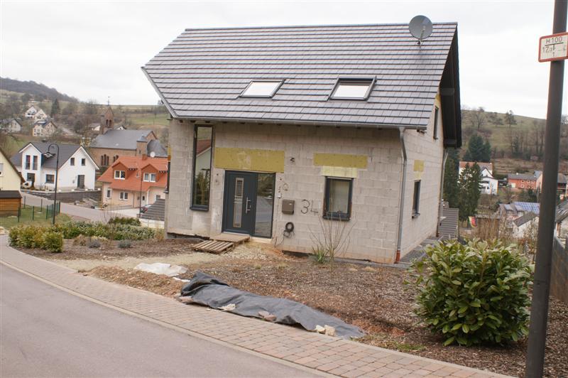

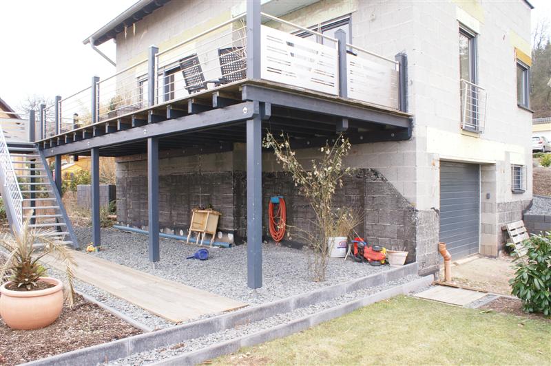

ich habe eine Frage bezüglich des Außenputzes.
Wir haben vor 4 Wochen ein Haus gekauft (Baujahr 2006), welches bis jetzt keinen Außenputz (auch keinen Grundputz) hat. Gern würden wir gern noch die Außenanlagen fertigstellen bevor wir abputzen. (Da wir einige Schrägen der außenanlage zum Haus hin ändern wollen).
Das Problem ist, dass ich das dieses Jahr wohl nicht mehr schaffen werde.
Meine Bedenken sind jetzt, dass das Haus durch noch längeres Warten irgendwelchen Schaden nehmen kann (Schimmel oder ähnliches?). Material der Außenwände sind 36er Isotherm Steine.
Gibt es irgendwelche Gründe warum ich das Hasu unbedingt noch dieses Jahr abputzen lassen sollte oder ist das bautechnisch nicht so kritisch noch bis nächstes Jahr zu warten?
Macht es Sinn evtl. schon mal den Grundputz aufbringen zu lassen, im Herbst+Frühjahr die Außenanlagen zu machen und nächsten Herbst dass erst den Edelputz. Dann könnte man doch evtl. nochmal nachbessern bevor der Edelputz kommt?!
Vielen Dank für Eure Meinungen.

  2. Isotherm Steine: UV-Beständigkeit vs. Putzhaftung
    und Watt sacht isotherm selbst auf diese Frage?
    isotherm? Sind das nicht die Styrodur-Körper, die man ausbetoniert?
    Wie viele Jahre sind die Dämmstoffe denn in unverputztem Zustand UV-beständig? Das ist wohl das Hauptproblem, dass irgendwann kein Putz mehr hält, wenn man zu lange gewartet hat und die Oberfläche der Dämmstoffe mürbe wird.
  3. Materialtipp: Isotherm Steine – Nicht UV-beständig!
    Genau, das sind die Dinger
    und die sind eigentlich nicht UV Beständig und verspröden wenn sie zu lange der Sonne ausgesetzt sind.
  4. Bisotherm: Fehlender Außenputz – Auswirkung Heizkosten
    ich spendier mal noch ein B
    = Bisotherm
    Farbe passt, Format passt, Lagerfuge ist deutlich sichtbar, Sturzdetails sind für Polystyrolschalungsstein untypisch
    Dem Stein macht der fehlende Putz nichts aus, für die Heizkostenrechnung wär der Außenputz besser..
  5. Bisotherm: Wartezeit ohne Putz – Bautechnische Aspekte
    Vielen Dank erstmal für die schnellen ...
    Vielen Dank erstmal für die schnellen Antworten.
    Bernhard: Du hast natürlich Recht  -  es handelt sich um BISOTHERM Steine!
    Also versteh ich das richtig, dass es aus bautechnischer Sicht egal ist ob ich das Haus noch 1 Jahr so stehen lasse?!
    Danke und Gruß Kay
  6. Materialinfo: Bisotherm = EPS (Expandiertes Polystyrol)
    Uwe ...
    Uwe streich du, setze po .. 🙂
    Ist EPS.
    @ Fragesteller: Dir ist schon bewusst, dass Putz Dreck macht und auch Gerüst gebaut werden muss?
  7. Außenputz-Verzicht: Gelände vorab modellieren!
    dem Stein macht es nichts aus ein weiteres Jahr unverputzt zu sein.
    Der Hinweis von Rüdiger ist aber wichtig.
