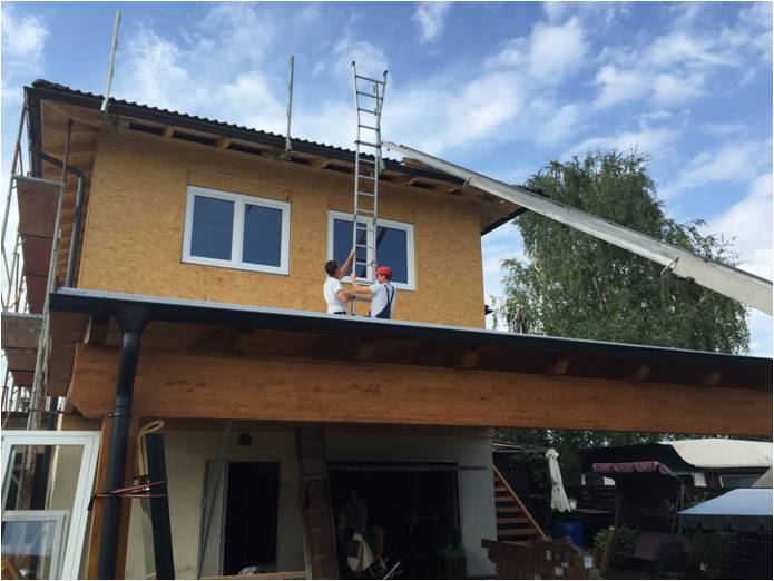

Guten Tag! Ich habe mich für ein Haus in Holzriegelbauweise entschieden. Nun meine Fragen:
1) Mir wurde folgender Wandaufbau vorgeschlagen.
  • 16 cm Vollwärmeschutz mit SH-Putz
  • 18 mm OSB4 3-Schicht-Platten
  • 20 cm Steinwolle
  • 18 mm OSBAbk. Stöße verklebt
  • 50 mm Installationsebenen (Knauf Profilsystem)
  • 2 x 12,5 mm Rigips
Nun folgendes: Ist das OSB wenn die Stöße verklebt sind wirklich als Dampfbremse anzusehen.
Kann der Vollwärmeschutz direkt an die OSB4 Platte angebracht werden? Also ohne jegliche Zusatzplatten

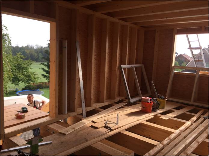

An einer Außenwand wird in der Ebene wo die Steinwolle 20 cm eingebracht wird gerade ein Abflussrohr montiert welches dann durch die OSB 18 ragt (verklebt wird natürlich bei der Durchführung).
Dort wo die Raffstores moniert werden wurde das Montagebrett ausgeschnitten und nach innen gesetzt, mit was wir der Schnitt verklebt?

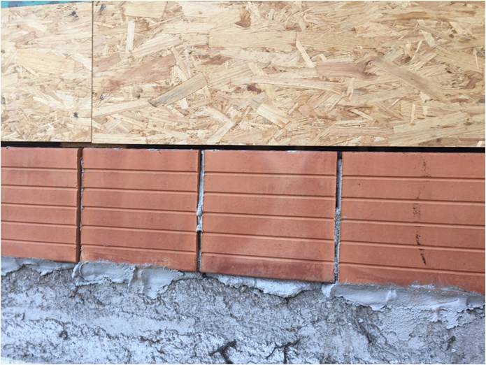

Mit welchem Dichtband etc. sollte der Spalt zwischen Betonkranz (ausbetonierter U-Ziegel) und OSB-Platte geschlossen werden?
Ich mache mir große Sorgen wegen Kondensation in der Struktur. Nicht dass ich mit meinem Haus absaufe.

    🔴 KRITISCH: Alle Durchdringungen der Dampfbremse (Rohre, Kabel, Raffstoreschnitte) müssen mit bauphysikalisch geprüften, dampfbremsenden Dichtsystemen (z. B. Kompriband mit Dampfbremse oder Tescon Naillon) abgedichtet werden – Standardklebebänder oder Bauschaum sind unzulässig.
    🔴 KRITISCH: Der Spalt zwischen Betonkranz und OSBAbk.-Platte muss mit einem dauerelastischen, dampfbremsenden Dichtband (nicht mit Bauschaum) geschlossen werden – dies ist eine primäre Eintrittsstelle für Feuchte und Luft.

    ➕ Ergänzung: Die Rohrdurchführung durch die OSB erfordert eine spezielle, diffusionsoffene, aber luftdichte Dichtung (z. B. Kompriband mit Dampfbremse oder spezielle Klemm- und Klebesysteme), nicht nur eine Standardverklebung. Der Schnitt für Raffstore-Montage muss mit einer dauerelastischen, dampfbremsenden Dichtmasse oder einem vorgefertigten Anschlussprofil abgedichtet werden.
    ➕ Ergänzung: Der Spalt zwischen Betonkranz und OSB ist eine typische Schwachstelle für Luft- und Feuchteeintrag – hier ist ein dauerhaft haftendes, elastisches Dichtband mit Dampfbremse (z. B. Tescon Naillon oder ähnliches) erforderlich, nicht nur ein einfaches Klebeband oder Dichtmasse ohne Diffusionskontrolle.

    3. Betonkranz-Anschluss überprüfen lassen: Lassen Sie den Spalt zwischen Betonkranz und OSB-Platte mit einem dauerelastischen, dampfbremsenden Dichtband (z. B. Butylband mit sd > 50 m) schließen – dies muss durch den Luftdichtheitsprüfer dokumentiert werden.
