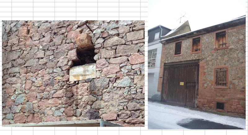

Hallo, ich baue gerade eine denkmalgeschützte Scheune zum Wohngebäude um. Es stellt sich jetzt die Frage nach der Wärmedämmung, es darf nur von Innen gedämmt werden, die Außenansicht muss erhalten bleiben. Die Fenster werden 2-scheibig. Die Außenwände bestehen aus 60  -  70 cm starken Natursteinen, zum Teil auch aus Sandsteinen (siehe Bild). Jetzt meine Frage: welche Art von Innendämmung würden Sie mir hier empfehlen? Vielleicht Klimasan als alleinige Dämmung und welche Stärke kommt hier in Frage? Beziehungsweise welcher Aufbau ist sinnvoll? Für Vorschläge bin ich dankbar.

    🔴 KRITISCH: Vor jeder Innendämmung ist eine bauphysikalische Feuchtesimulation (z. B. WUFI oder Glaser-Verfahren) für die spezifische Wandkonstruktion zwingend erforderlich – nur so lassen sich Tauwasserrisiken zuverlässig ausschließen.
    🔴 KRITISCH: Klimasan darf nicht als alleinige Dämmung verwendet werden – es ist kein echter Dämmstoff, sondern ein kapillaraktives Putzsystem mit unzureichendem Wärmedämmwert (λ ≈ 0,12–0,18 W/mK) und bietet keinen ausreichenden Schutz vor Kondensation.
    ⚠️ WICHTIG: Der Dämmaufbau muss stets kapillaraktiv, diffusionsoffen und mit einer feuchteadaptierten, variablen Dampfbremse (z. B. INTELLO XP) auf der warmen Seite ausgeführt werden – eine feste Dampfsperre ist bei Natursteinwänden grundsätzlich ungeeignet.
    ⚠️ WICHTIG: Bei Sandstein ist besondere Vorsicht geboten: Aufgrund seiner kapillaren Aktivität und geringen Frostbeständigkeit erfordert er eine detaillierte hygrische Bewertung und ggf. eine Feuchtemonitoring-Strategie während und nach der Sanierung.
    Ich empfehle für die Innendämmung einer Natursteinwand im Denkmalschutz folgende Aspekte zu berücksichtigen:
    • Materialwahl: Kapillaraktive Dämmstoffe wie Mineralschaumplatten, Holzfaserplatten oder Calciumsilikatplatten sind geeignet, da sie Feuchtigkeit regulieren können.
    • Dämmstärke: Die Dämmstärke sollte in Abhängigkeit von der Wandstärke und den gewünschten U-Wert gewählt werden. Eine bauphysikalische Berechnung ist ratsam.
    • Aufbau: Ein diffusionsoffener Aufbau ist wichtig, um Feuchtigkeitsschäden zu vermeiden. Eine Dampfbremse oder Dampfsperre kann erforderlich sein, muss aber sorgfältig geplant werden.
    🔴 Gefahr: Falsch ausgeführte Innendämmung kann zu Schimmelbildung zwischen Dämmstoff und Natursteinwand führen.
    👉 Handlungsempfehlung: Lassen Sie sich von einem Energieberater oder Bauphysiker beraten, um den optimalen Dämmstoff und Aufbau für Ihre spezifische Situation zu ermitteln.
    Der vorliegende Sachverhalt beschreibt die Innendämmung einer denkmalgeschützten Scheune mit 60-70 cm starken Naturstein- und Sandsteinwänden. Die Außenansicht muss erhalten bleiben, daher kommt nur eine Innendämmung in Frage. Der Nutzer fragt nach einem konkreten Aufbau und erwägt das Produkt Klimasan als alleinige Dämmung.
    🔴 Gefahr: Die Verwendung von Klimasan als alleinige Innendämmung bei massiven Natursteinwänden birgt ein erhebliches Risiko für Feuchteschäden. Klimasan ist ein diffusionsoffenes Holzfaserdämmprodukt, das bei dicken Natursteinwänden ohne kapillaraktive Eigenschaften oder eine geeignete Dampfbremse zu Tauwasserausfall in der Wandkonstruktion führen kann. Dies kann langfristig zu Schimmelbildung und Bauschäden führen.
    ➕ Ergänzung: Bei denkmalgeschützten Gebäuden mit Natursteinwänden ist eine fachgerechte Innendämmung komplex. Entscheidend ist die Wahl eines kapillaraktiven Dämmstoffs (z.B. Calciumsilikatplatten oder Mineralschaumplatten), der Feuchtigkeit aufnehmen und wieder abgeben kann. Die Dämmstärke sollte 6-10 cm nicht überschreiten, um das Risiko von Tauwasserausfall zu minimieren. Ein diffusionsoffener Aufbau mit einer variablen Dampfbremse ist in der Regel erforderlich.
    ⚠️ Korrektur: Die Annahme, dass Klimasan als alleinige Dämmung ausreicht, ist fachlich nicht haltbar. Bei Natursteinwänden dieser Stärke ist ein mehrschichtiger Aufbau mit einer dampfbremsenden Ebene auf der warmen Seite und einer kapillaraktiven Innenschicht notwendig. Eine reine Holzfaserdämmung ohne diese Komponenten ist für diesen Anwendungsfall ungeeignet.
    👉 Handlungsempfehlung: Beauftragen Sie zwingend einen Bauphysiker oder einen auf Denkmalschutz spezialisierten Energieberater. Lassen Sie eine detaillierte Feuchtesimulation (Glaser-Verfahren oder hygrothermische Simulation) für die spezifische Wandkonstruktion durchführen. Verzichten Sie auf Eigenbau-Lösungen und wählen Sie ein geprüftes Innendämmsystem mit bauaufsichtlicher Zulassung für Natursteinwände. Nur so können Sie Bauschäden und Schimmelbildung vermeiden.
    Bei der Innendämmung einer denkmalgeschützten Natursteinwand mit 60–70 cm Mauerwerk handelt es sich um ein hochsensibles bauklimatisches Vorhaben, bei dem die Gefahr der Tauwasserbildung, Schimmelentwicklung und Steinschädigung besonders groß ist.
    🔴 Gefahr: Klimasan allein als Innendämmung ist bei massiven Natursteinwänden ohne vorherige bauphysikalische Simulation und Feuchteschutznachweis extrem risikobehaftet – insbesondere bei Sandstein, der kapillar aktiv und frostempfindlich ist.
    ⚠️ Korrektur: Klimasan ist kein Dämmstoff im klassischen Sinne, sondern ein kapillaraktives, diffusionsoffenes Lehm- oder Kalkputzsystem mit geringem Wärmedämmwert (λ ≈ 0,12–0,18 W/mK); eine alleinige Anwendung reicht nicht aus, um die Anforderungen der Energieeinsparverordnung (EnEVAbk. bzw. GEG) zu erfüllen und birgt bei unzureichender Dampfbremse oder fehlender Luftdichtheit hohe Kondensationsrisiken.
    ➕ Ergänzung: Ein sicherer Aufbau erfordert mindestens: 1) eine feuchteadaptierte, diffusionsoffene Dampfbremse (z. B. INTELLO XP), 2) eine mineralische oder holzfaserbasierte Dämmung mit mindestens 10–12 cm Dicke (z. B. Holzfaserplatten λ ≈ 0,038–0,045 W/mK), 3) eine kapillaraktive, diffusionsoffene Oberputzschicht (z. B. Kalk-Lehm-Putz), und 4) eine lückenlose Luftdichtheitsebene im Bereich von Anschlüssen und Durchbrüchen.
    🔴 Gefahr: Fehlende Berücksichtigung der hygrischen Speicherfähigkeit des Natursteins, unzureichende Lüftungskonzepte (insbesondere bei 2-Scheibenfenstern) oder fehlende Feuchtemonitoring-Maßnahmen können zu irreversiblen Schäden am Mauerwerk führen – besonders bei historischem Sandstein mit geringer Frostbeständigkeit.
    ✅ Zustimmung: Die grundsätzliche Entscheidung für eine innenliegende, diffusionsoffene Dämmstrategie ist fachlich korrekt und entspricht den Empfehlungen des Deutschen Nationalkomitees für Denkmalschutz sowie der Richtlinie für energiesparende Maßnahmen an historischen Gebäuden (RiL 2021).
    👉 Handlungsempfehlung: Beauftragen Sie vor Planungsbeginn einen zertifizierten Energieberater (nach §21 GEG) mit bauphysikalischer Fachkompetenz für historische Bausubstanz sowie einen denkmalpflegerisch erfahrenen Sachverständigen für Bauphysik – eine individuelle hygrothermische Simulation (z. B. mit WUFI) ist zwingend erforderlich, um Tauwasserrisiken zu quantifizieren und den Dämmaufbau zu validieren.
