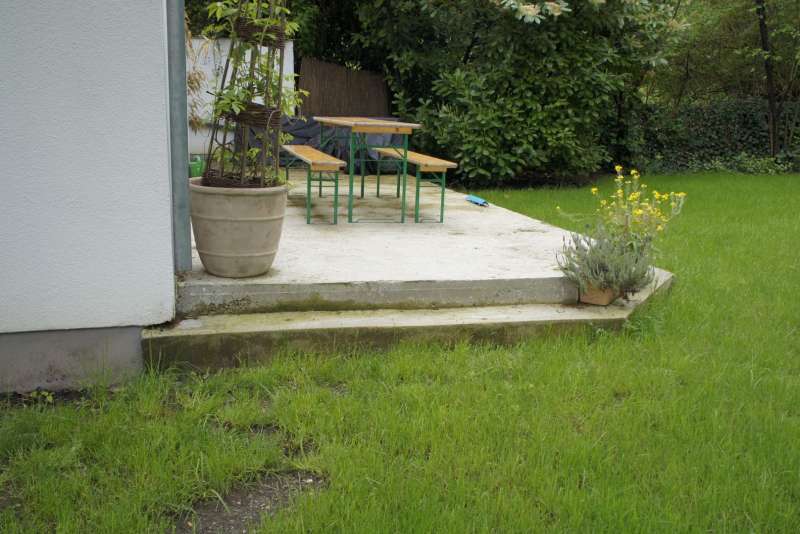

Ich bin stolzer Besitzer einer renovierten Doppelhaushälfte. Nun steht die Terrasse an. In meinem jugendlichen Leichtsinn habe ich mir eine Grundplatte (knapp 30 m²) vors Wohnzimmer betonieren lassen und mich leider bei Gefälle und Anschlusshöhen auf das "Fachwissen" des Betonbauers verlassen ☹
Mittlerweile wurde mir schon gesagt, dass ich mit einer verdichteten Kiestragschicht deutlich besser bedient gewesen wäre ... aber jetzt kann ich das Ding auch nicht mehr wegsprengen!
Die Betonplatte hat 2 % Gefälle, aber leider auch Bereiche, die nur 1 % aufweisen. Das Regenwasser fließt schon ab, aber halt langsamer.
Ich will Granitplatten (40 x 40 x 3) mit Hilfe von Plattenlagern (mit 1 oder 2 cm "Luft" für die Drainage) auf der Betonplatte verlegen. Hätte den Vorteil, dass ich an den kritischen Stellen immer mal drunterschauen könnte, wie"s denn gerade so ausschaut mit dem Wasserabfluss ...
Meine Frage an das geschätzte Fachpublikum:
Auf was muss ich bei der Abdichtung der Hauswand und insbesondere der Terrassentüre achten? Die Terrassentüre ist nicht überdacht und geht nach Westen. Als Dehnungsfuge zwischen Terrasse und Hauswand wurde eine Styroporplatte eingelegt.
Welches Material empfehlen Sie mir als Heimwerker? Dichtungsschlämme? Selbstklebendes Kautschuk- und Bitumen-Dichtungsband? Flüssigkunststoff? Grundierungen notwendig?
Und wie weit muss ich die Dichtung an der Hauswand hochziehen?
Bitte auch Namen von Produkten, mit denen Sie schon gute Erfahrungen gemacht habt.
Ich wäre Ihnen sehr dankbar für Hinweise!

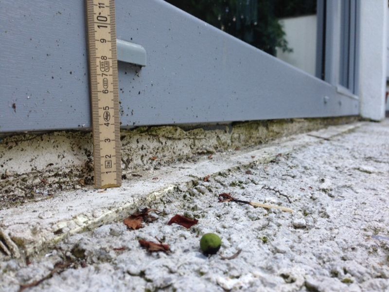

    Moin, 3 cm Platten, und 2 cm Stelzlager ... das bedeutet, ...
    Moin, 3 cm Platten, und 2 cm Stelzlager ... das bedeutet, Moin, 3 cm Platten, und 2 cm Stelzlager ... das bedeutet, du kommst über die Entwässerungsöffnungen der Tür!
    Abdichtung soll min. 15 cm über Oberfläche Boden gezogen werden, wenn man zur direkten Entwässerung ein Rost vor der Tür einbaut, und die Wetterlage es erlaubt  -  min. 5 cm ...
    Das wird wohl nichts!
    Lösung, bau ein Dach drüber, oder lass deine Wut, weil hier vorher ohne Gedanken gearbeitet wurde, mit einem Schweren Presslufthammer, an dem Beton, oder der Tür aus ... Rückbau!
  3. Terrassenbau: Alternative mit Granitplatten und Plattenlagern?
    Das habe ich befürchtet
    Hallo Thorsten Bulka,
    vielen Dank für die harte, aber sicher fundierte Ansage!
    Für mich bedeutet Abriss der Betonplatte natürlich den GAU schlechthin. Auch Dachbau ist eher schwierig ...
    Meinst Du nicht, dass mein Plan mit losem Granit (40x40x3) auf Plattenlagern halbwegs zu verantworten wäre,
    wenn ich mit Dichtungsband den Hauswandanschluss und Terrassentüreanschluss ganz sorgfältig abdichte,
    die Problemzone am Rand jedes Jahr mal aufmache (mit dem losen Granit oder etwas Rollkies am Rand gibt auch ja mehr Hinterlüftung) ,
    Schmutz, Laub und sonstigen Schlanz am Rand, die den Wasserablauf behindern könnten, ordentlich entferne,
    im Winter den Schnee wegräume?
    Was ist eigentlich genau das Problem? Der Regen, der an der Westwand des Hauses runterläuft?
    Dass Wasser bei der Styroporplatte einsickert?
    Die Terrassentür "steht" ja nie im Wasser. Und Schlagregen muss sie doch überall aushalten, oder?
    Oder habe ich da einen falschen Denkansatz? Ich freue mich sehr über Aufklärung und bin total dankbar, dass es hier im Forum Bauprofis gibt, die einem weiterhelfen!

    Wo das Problem ist ...?
    Wo ist denn Ihre Bauwerksabdichtung?
    • Vertikale Bauwerksabdichtung im erdberührten Bereich der Bodenplatte und im Übergang zum Spritzwasserbereich?
    Da hätte man doch was herstellen müssen bevor der Terrassenbeton kam! Ich sehe da aber nichts auf den Fotos.
    So ist das eben, wenn man dem Handwerker die Planung überlässt oder gar keiner plant, weil Know-how in Deutschland nicht mehr bezahlt werden will.
    Schauen Sie mal in mein Balkon+Terrassen-Skript  -  dann bekommen Sie eine Eindruck von dem was schief gegangen ist.
    Bitte erwarten Sie von uns keine Absolution und keine Sprüche wie: "Kann trotzdem klappen  -  die Normung ist eh viel zu streng! "
    Natürlich kann man versuchen es mit Flüssigkunststoff irgendwie zuzuschmieren, aber das machen Sie mal lieber ohne uns.
    Eigentliches Problem an Türschwellen ist im Winter der Schnee und Schneematsch, wo dann Wasser schön von oben in die Ritzen sickern kann!
