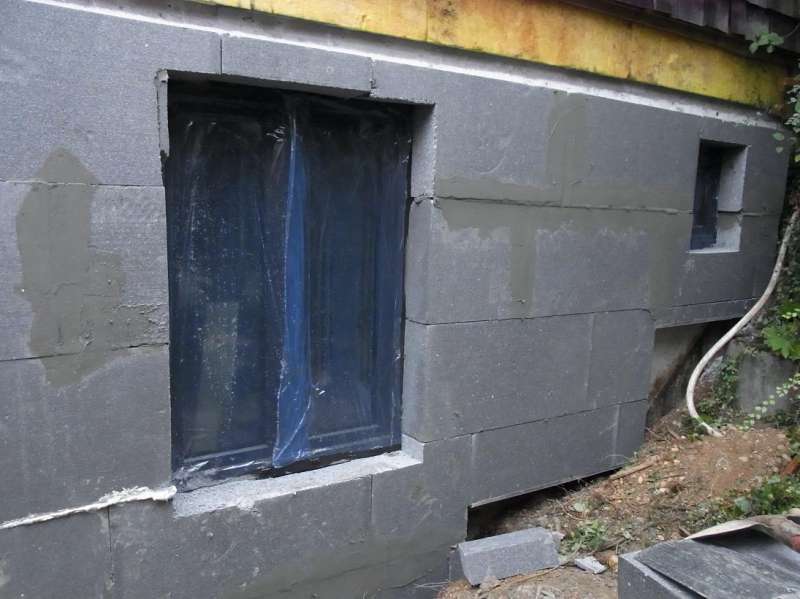

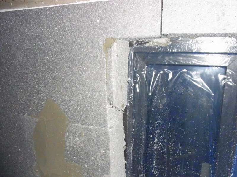

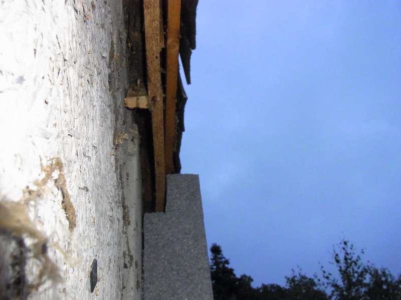

Hallo, haben uns extra weil wir nichts falsch machen wollten, für die Fassadendämmung eine Fachfirma geholt. Allerdings finden wir sehr merkwürdig, was die da zusammenwerkeln. Haben uns erst nicht viel dabei gedacht, weil ja Laien und keine Ahnung, aber dann doch mal nachgegoogelt und herausgefunden, dass die Dämmplatten z.B. erst 3 Tage nach dem Verkleben verdübelt werden dürfen. Die Firma hat aber sofort nach dem Kleben (also am selben Tag) die Dübel angefangen zu setzen. Außerdem wollen sie nun in 3 Tagen fertig sein, aber allein der Armierungsmörtel und der Oberputz müssen doch jeweils 7 Tage trocknen bevor gestrichen werden kann? Abgesehen hiervon wurde trotz reichlich Material gestückelt ohne Limit und die Fugen zwischen den Platten mit Klebemörtel teils bis 3 cm ausgefüllt, was doch eigentlich nicht sein darf. Bezahlt haben wir noch nix, hätten aber schon sollen. Der einzige der da Deutsch kann ist nun auch erstmal bis Dienstag weg, haben Baustopp angeordnet, bevor noch mehr Pfusch geschieht. Aber wie kommt man da nun raus? Am liebsten wäre uns die würden nie wieder auftauchen ... haben Angst um unsere neuen Fenster, die nicht mal abgeklebt wurden am Anfang. Wir sind verzweifelt und wissen nicht mehr weiter : ( So wie auf den Fotos hätten wir es auch hinbekommen (eher nicht, weil uns sowas gar nicht eingefallen wär).

    🔴 KRITISCH: Sofortiger Baustopp – Fortsetzung der Arbeiten birgt Risiko für Plattenabhebung, Feuchtigkeitseintrag und strukturelle Instabilität der Fassade.
    🔴 KRITISCH: Keine Verdübelung vor vollständigem Abbinden des Klebemörtels – dies führt zu unzureichender Haftung und erheblichem Abheberisiko bei Wind- oder Temperaturlasten.
    ⚠️ WICHTIG: Fugen dürfen nicht mit Klebemörtel bis zu 3 cm Breite gefüllt werden; ausschließlich zugelassene Fugenfüller oder Keilplatten verwenden.
    ⚠️ WICHTIG: Neue Fenster müssen unverzüglich geschützt und fachgerecht an das WDVSAbk. angeschlossen werden – fehlender Anschluss begünstigt Feuchtigkeitseintrag und Schimmelbildung im Innenraum.
    ⚠️ WICHTIG: Trocknungszeiten für Armierungsmörtel und Oberputz sind produkt- und klimaspezifisch – vorschnelle Weiterverarbeitung führt zu Rissen, Haftungsverlust und Witterungsunempfindlichkeit.

    • Mängel dokumentieren: Erstellen Sie eine detaillierte Dokumentation der Mängel mit Fotos und Beschreibungen. Notieren Sie Datum und Uhrzeit der Feststellungen.
    • Frist setzen: Setzen Sie der Baufirma schriftlich eine angemessene Frist zur Mängelbeseitigung. Fordern Sie eine Bestätigung des Erhalts.
    • Sachverständigen hinzuziehen: Beauftragen Sie einen unabhängigen Sachverständigen, der den Schaden begutachtet und ein Gutachten erstellt. Dieses Gutachten dient als Beweismittel.

    Die geschilderte Ausführung der Fassadendämmung weist gravierende fachliche Mängel auf, die die gesamte Funktionsfähigkeit, Dauerhaftigkeit und Sicherheit der Wärmedämm-Verbundsysteme (WDVS) gefährden. Die unzulässige Sofortverdübelung nach dem Kleben verhindert eine ausreichende Haftentwicklung des Klebemörtels und führt zu unzureichender Plattenverankerung – ein Risiko für Plattenabhebungen, insbesondere bei Windlasten oder Temperaturwechseln.
    🔴 Gefahr: Die massenhafte Fugenfüllung mit Klebemörtel bis zu 3 cm Breite verstößt gegen die Herstellervorgaben und die DINAbk. EN 13499: Dadurch entstehen Wärmebrücken, erhöhte Feuchtespeicherung und Rissbildung im Armierungsmörtel – mit hohem Schimmel- und Bauschädenrisiko im Inneren.
    🔴 Gefahr: Die Nicht-Abdeckung der neuen Fenster stellt eine unzulässige Vernachlässigung der Baustellensicherung dar und birgt Risiken für Beschädigungen durch Spritz- und Abriebbelastung – zudem fehlt der erforderliche Anschluss des WDVS an die Fensterlaibung nach den Regeln der Technik (z. B. Anschlussprofil, Dichtung, Überdeckung).
    ⚠️ Korrektur: Die Behauptung, Armierungsmörtel und Oberputz müssten jeweils 7 Tage trocknen, ist pauschal unzutreffend: Die Trockenzeiten richten sich nach Produktzulassung, Klima und Schichtdicke – aber eine Beschleunigung durch vorschnelle Weiterverarbeitung ist stets unzulässig und führt zu Haftungs- und Rissproblemen.
    ➕ Ergänzung: Auch die fehlende Prüfung der Untergrundtauglichkeit, mangelnde Fugenüberbrückung durch die Armierung und unzureichende Verdübelungstiefe (nicht erwähnt, aber typisch bei vorschneller Montage) sind potenzielle Mängel, die eine fachkundige Baubegleitung hätte erkennen müssen.
    ✅ Zustimmung: Der Baustopp ist rechtlich und technisch vollkommen angemessen – bei offensichtlichen, schwerwiegenden Verstößen gegen die Ausführungsregeln (DIN 18516-1, Herstellervorgaben, Zulassungen) ist die Unterbrechung der Arbeiten zur Schadensbegrenzung zwingend geboten.
    👉 Handlungsempfehlung: Beauftragen Sie unverzüglich einen unabhängigen, zertifizierten Sachverständigen für Wärmedämm-Verbundsysteme (z. B. nach DIN 4108-10 oder mit Zertifizierung durch die Deutsche Gesellschaft für Mauerwerk), um eine umfassende Mängelanalyse, Dokumentation und Gutachtenerstellung vorzunehmen – dies bildet die Grundlage für Rücktritt, Mängelbeseitigung oder Schadensersatzansprüche.

    Baustopp Unmittelbarer, rechtlich gebotener Baustopp bei offensichtlichen Verstößen gegen Regeln der Technik (DIN 18516-1, Herstellervorgaben).
    Sofortverdübelung Unzulässig – verhindert Haftentwicklung des Klebers, führt zu Plattenabhebung und langfristiger Fassadeninstabilität.
    Fugenfüllung mit Klebemörtel Nicht zulässig bis zu 3 cm Breite; verursacht Wärmebrücken, Feuchtespeicherung und Rissbildung – ausschließlich zugelassene Füllsysteme verwenden.
    Fensteranschluss & Schutz ⚠️ Qwen nennt fehlenden fachgerechten Anschluss und fehlenden Schutz als kritisch; GoogleAI und DeepSeek erwähnen Fensterschutz ("Verschmutzung"), nicht jedoch den normativen Anschluss – KI-Konsens: fehlender Anschluss ist hochrisikoreich, aber nicht von allen Modellen gleichermaßen betont.
    Trocknungszeiten GoogleAI und DeepSeek sprechen von "mehreren Tagen"; Qwen korrigiert pauschale 7-Tage-Aussagen als unzutreffend – KI-Konsens: Trocknungszeiten sind produkt- und klimaspezifisch; pauschale Angaben sind irreführend – sicherste Einschätzung ist die von Qwen.

    1. Unverzüglichen Baustopp dokumentieren und festhalten: Schreiben Sie einen datierten, schriftlichen Baustopp-Brief an die Firma mit Begründung (konkrete Mängel nach DIN 18516-1), verschicken Sie per Einschreiben mit Rückschein und sichern Sie den Empfang ab.
    2. Experten beauftragen: Kontaktieren Sie einen zertifizierten Sachverständigen für WDVS (z. B. über die Deutsche Gesellschaft für Mauerwerk oder die Liste der vereidigten Sachverständigen der Industrie- und Handelskammern) – fordern Sie ein schriftliches Angebot für ein umfassendes Mängelgutachten mit Normbezug ein.
    3. Mängel systematisch dokumentieren: Fotografieren Sie alle Mängel (Sofortverdübelung, Fugenfüllung, Fensterzustand, Putzoberfläche) mit Maßstab und Datum; ergänzen Sie durch handschriftliche Beschreibungen mit Uhrzeit und Wetterangaben.
    4. Fenster sofort schützen und Anschluss prüfen lassen: Lassen Sie durch den Sachverständigen prüfen, ob ein fachgerechter Anschluss (Anschlussprofil, Dichtung, Überdeckung nach Zulassung) möglich ist – bis dahin Schutzfolien oder Kunststoffverkleidungen anbringen.
    5. Keine weiteren Zahlungen leisten: Suspendieren Sie sämtliche Abschlagszahlungen bis zur vollständigen, schriftlich bestätigten Mängelbeseitigung und Abnahme durch den Sachverständigen.
    6. Rechtsanwalt für Baurecht konsultieren: Beauftragen Sie einen auf Baurecht spezialisierten Anwalt noch vor Ablauf der gesetzlichen Fristen (§ 121 BGB), um Rechte und Fristen (z. B. für Rücktritt oder Schadensersatz) zu sichern.

    • Auf dem ersten Bild hört die Dämmung nach unten "irgendwie" auf, sodass man noch bequem Blümchen drunter pflanzen könnte. Offenbar soll, was unter Geländeoberkante liegt, gar nicht gedämmt werden? Eine Fachfirma würde sich um solche Details kümmern  -  gibt natürlich Mehraufwand und eine teurere Offerte  -  und ggf. darauf hinweisen, dass die Wand vor Beginn der Arbeiten freigelegt werden müsste.
