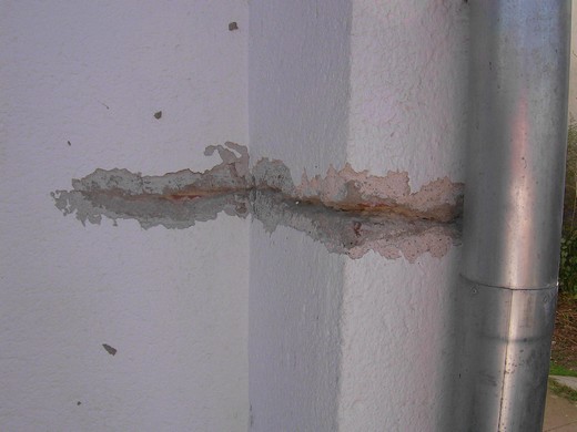

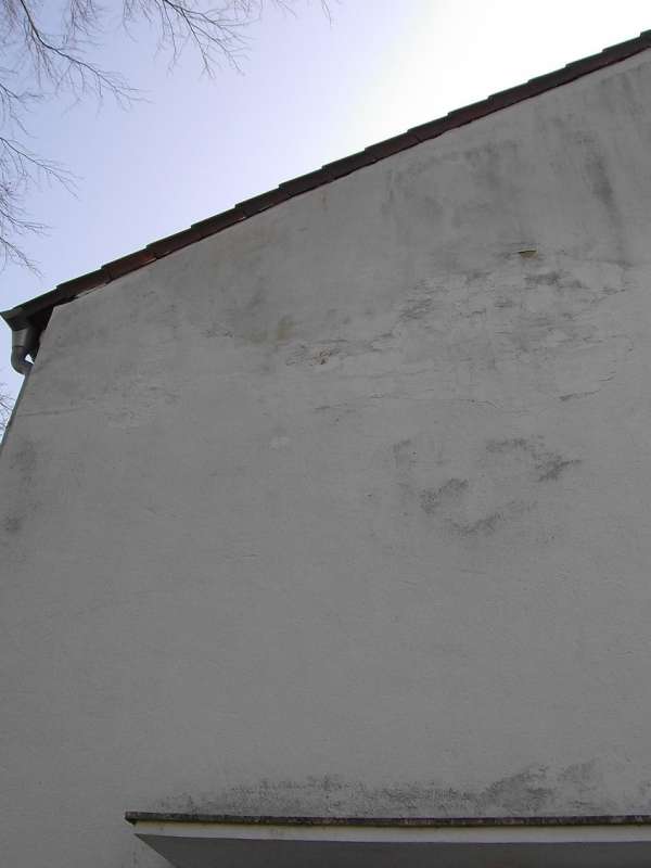

Der Außen-Putz (Rauputz) der West- bzw. Giebelseite (Westseite, Giebelseite) unseres 50 Jahre alten Hauses, das wir vor kurzem gekauft haben, muss ausgebessert werden: Im Giebelbereich (dahinter befindet sich Kaltboden) blättert an einigen feuchten Stellen der Putz (Kalk-Zement mit wenig Zement, ca. 2 cm dick, Rauputz) ab.
Hinzu kommen grob über die Wand und Jahre verteilte, nicht fachmännisch ausgebesserte Setzungs-Risse (das Haus steht am Hang), sowie an wenigen Stellen weitere, die noch nicht ausgebessert wurden. Was dabei negativ ins Auge fällt, sind vor allem die über die Wand verteilten Unebenheiten, die durch schlecht ausgeführten Reparaturarbeiten entstanden sind. Mit einem neuen Anstrich und ein bisschen Ausbessern ist es also nicht getan. Andererseits ist der Putz im Großen und Ganzen (Ausnahme vielleicht der Giebelbereich) intakt und es ist schon fast verwunderlich, wie gut er die Jahre und die Ausbesserungsarbeiten überstanden hat. In den letzten 1,5 Jahren scheinen die Rissbildung nicht weiter fortgeschritten zu sein.
Die Frage, die sich mir nun stellt, ist, wie man diesen Altputz am besten erneuert, wie und ob eine Armierung anzubringen ist.
Bauunternehmen, die sich das angeschaut haben, machten hierzu völlig unterschiedliche Vorschläge: vom Ausbessern bis hin zum kompletten Abklopfen des Altputzes.
Klar ist für uns zurzeit nur, dass wir den Dachüberstand verlängern wollen, da es fast keinen gibt und die Wand neu gestrichen werden muss (bisher weiß, vermute mal Baumarkt- (Dispersionsfarbe).
Beim Putz stehen wir allerdings im Dunkeln. Würde mich deshalb freuen es Antworten zu folgenden Fragen geben würde:
1. Putz komplett erneuern oder nur ausbessern?
2. Wird ein zweilagiger Putz (Grundputz/Oberputz) auch zweilagig ausgebessert? Geht das bei Rissen?
3. Empfiehlt sich eine Armierungsschicht mit Gewebe?
4. Wenn ja, welches Putz Material sollte dann aufgetragen werden? Kalk-Zement Silikatputz, Luftkalkmörtel? Oder so :
5. Putz grob ausbessern Isolierung drüber und dann eine Vielleicht sogar eine Vorhangfassade mit Putzträgerplatten? Wenn ja, mit welchem Material? Wäre das "einfacher" und kostengünstiger? Gäbe es hierbei die Gefahr der Rissbildung in den Fugen?
Ich weiß, das sind eine ganze Menge Fragen. Würde mich freuen, wenn ihr euch trotzdem darauf einlassen würdet und sage schon mal herzlichen Dank.

    Ich beurteile die Sanierung einer verputzten Außenfassade als komplexes Vorhaben, besonders bei einem 50 Jahre alten Haus. Es ist wichtig, die Ursache der Schäden zu identifizieren, bevor Reparaturen durchgeführt werden.
    Mögliche Ursachen für Schäden am Putz können sein:
    • Setzungsrisse: Diese entstehen durch Bewegungen im Baugrund.
    • Feuchtigkeit: Eindringende Feuchtigkeit kann den Putz beschädigen. ?
    • Alterung: Der Putz kann im Laufe der Zeit spröde werden und abplatzen.
    Bei der Reparatur des Außenputzes empfehle ich folgendes Vorgehen:
    1. Bestandsaufnahme: Den Zustand des Putzes genau prüfen und Schadensursachen ermitteln.
    2. Untergrundvorbereitung: Losen Putz entfernen und den Untergrund reinigen.
    3. Putzauftrag: Grundputz und Oberputz fachgerecht auftragen.
    4. Anstrich: Einen diffusionsoffenen Anstrich verwenden.
    🔴 Gefahr: Unsachgemäße Ausführung kann zu Folgeschäden wie Feuchtigkeitseintritt und Schimmelbildung führen. ?
    👉 Handlungsempfehlung: Ziehen Sie einen Fachmann (Bauunternehmen, Stuckateur) hinzu, um die Fassade zu beurteilen und ein Sanierungskonzept zu erstellen.
