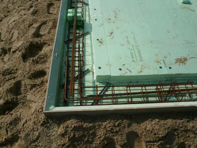

für die anstehende Planung des Spritzschutzes bei unserem Holzhaus im Bereich der Bodenplatte, die unten und am Rand mit Styrodur "eingepackt" ist und von seitlichen Holzzementplatten geschützt wird, stellen sich folgende Fragen:
Welche empfehlenswerten Möglichkeiten gibt es dafür (noch) außer:
  • einen ca. 40 cm breiten Streifen aus "Kies" (optimale Größe?), der direkt auf dem Sandboden und ohne Drainage aufgefüllt und mit einem Vlies unterlegt werden könnte oder
  • direkt ein Pflaster bzw. Gehwegplatten mit Gefälle bis an die Bodenplatte ran zu legen?

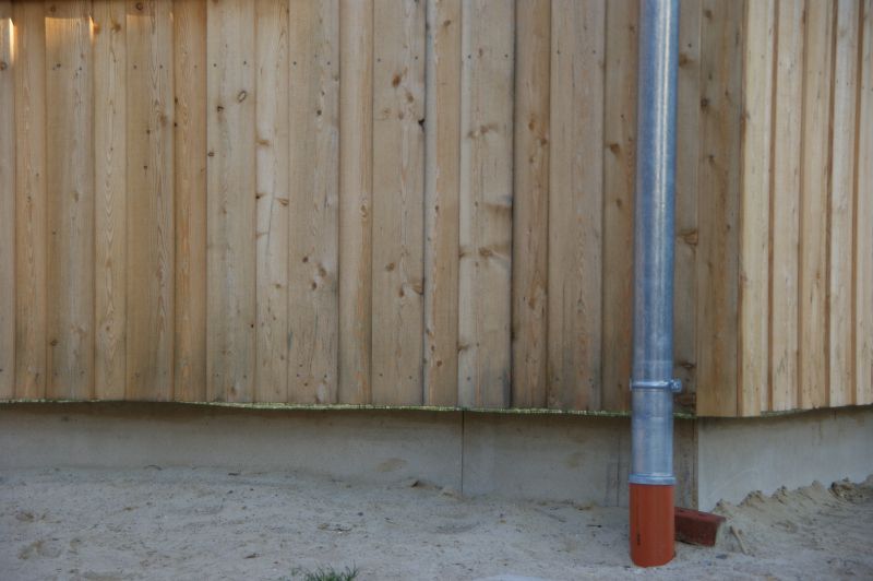

Ergänzende Hinweise Haus/Fassade:
  • Boden-Deckel-Schalung aus sägerauer Lärche
  • Dachüberstand Traufe ca. 80 cm und 60 cm (Giebel), jedoch mit recht hohem Drempel (160 cm)
  • geplanter Abstand von Holzfassade zum anzulegenden Boden: ca. 15-20 cm, da ab ca. 30 cm die Bodenplatte endet).

  • BAU.DE / BAU-Forum: 1. Bild zu Frage "Spritzwasserschutz Holzhaus: Bodenplatte abdichten mit Kies, Drainage & Fassadenplatten?" im BAU-Forum "Außenwände und Fassaden"
  • BAU.DE / BAU-Forum: 2. Bild zu Frage "Spritzwasserschutz Holzhaus: Bodenplatte abdichten mit Kies, Drainage & Fassadenplatten?" im BAU-Forum "Außenwände und Fassaden"
