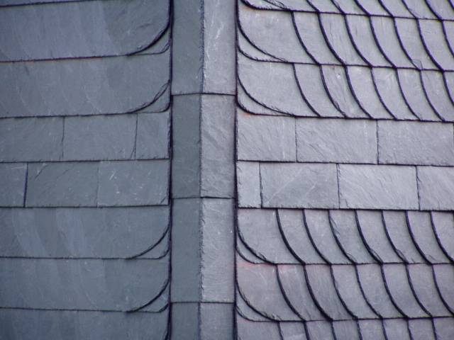

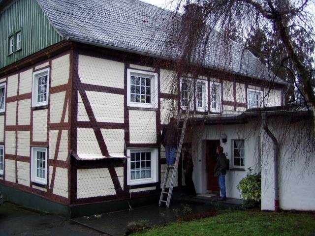

      Bei den nachfolgenden Bildern sehen Sie die Vorher- / nach Herausführung. Die alte Blechbekleidung war NICHT hinterlüftet, weshalb es bei den Pfosten bereits zu Schäden gekommen war. Die (optische) Übernahme von Teilen des alten Fachwerks wurde wegen Auflagen des Bauamtes erforderlich. Der ausführende Dachdecker war/ist eine Schieferfachbetrieb aus dem Sauerland mit tollen Referenzen.
      • BAU.DE / BAU-Forum: 1. Bild zu Antwort "Fachwerk-Sanierung: Taupunkt-Risiko bei Fassadenbekleidung!" auf die Frage "Fachwerkfassade dämmen: Taupunkt, Hinterlüftung & Risiken bei Mineralwolle?" im BAU-Forum "Außenwände und Fassaden"
      • BAU.DE / BAU-Forum: 2. Bild zu Antwort "Fachwerk-Sanierung: Taupunkt-Risiko bei Fassadenbekleidung!" auf die Frage "Fachwerkfassade dämmen: Taupunkt, Hinterlüftung & Risiken bei Mineralwolle?" im BAU-Forum "Außenwände und Fassaden"
      • BAU.DE / BAU-Forum: 3. Bild zu Antwort "Fachwerk-Sanierung: Taupunkt-Risiko bei Fassadenbekleidung!" auf die Frage "Fachwerkfassade dämmen: Taupunkt, Hinterlüftung & Risiken bei Mineralwolle?" im BAU-Forum "Außenwände und Fassaden"
