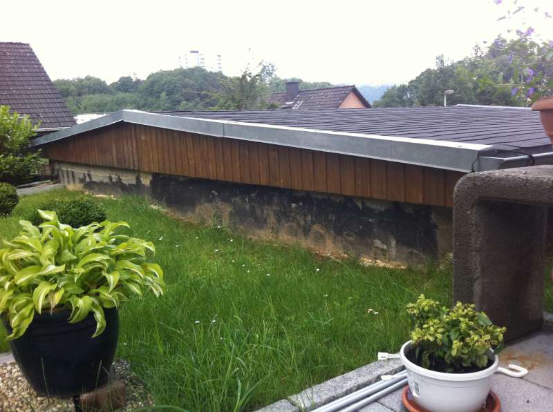

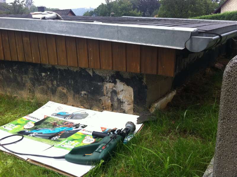

hier nun meine Frage
kann ich dünnen Styrodur darauf befestigen um dann später Quarzitverblender 60x15 in der Stärke 1-3 cm darauf zu kleben?
so wie ich das sehe habe ich keine Chance den Bitumen da runter zu bekommen.
