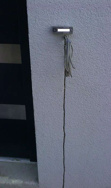

Der Elektriker hat einen unnötigen Schlitz im Außenputz hinterlassen. Die Reparatur sollte mit passendem Putzmaterial erfolgen, um eine unsichtbare Ausbesserung zu gewährleisten. Alternativ wird über eine Kommunikationssäule nachgedacht.

leider hat unser Elektriker einen Schlitz zu viel geschlagen.
Im Außenputz wurde zur Klingel ein Schlitz geklopft, der nicht notwendig ist und daher wieder verschwinden soll.
Gibt es Möglichkeiten das wieder auszubessern, ohne dass man es sieht? Außenputz mit Körnung von 4 mm und mattweiß.
Alternativ habe ich auch schon über eine Kommunikations- / Energiesäule von Gira nachgedacht. Allerdings ist die Säule hinten abgerundet, sodass das nicht wirklich gut an die Hauswand passt.
Andere Vorschläge?
Danke und Gruß
Frank

Um einen Schlitz im Außenputz unauffällig auszubessern, gehe ich wie folgt vor:
- Vorbereitung: Entferne lose Putzreste im und um den Schlitz. Reinige die Fläche gründlich mit einer Bürste.
- Grundierung: Trage eine geeignete Grundierung auf, um die Haftung des neuen Putzes zu verbessern.
- Füllung: Fülle den Schlitz mit einem passenden Reparaturmörtel oder speziellem Fassadenfüller. Achte darauf, dass der Mörtel zum vorhandenen Putz passt (z.B. mineralisch, Kunstharz).
- Strukturierung: Nach dem Antrocknen des Mörtels die Oberfläche an die vorhandene Putzstruktur anpassen. Dies kann mit einem Reibebrett, einer Bürste oder einem Schwamm erfolgen.
- Anpassung: Abschließend die ausgebesserte Stelle farblich an den restlichen Putz anpassen. Hierfür eignet sich Fassadenfarbe.
🔴 Gefahr: Unsachgemäße Ausführung kann zu Rissen, Abplatzungen und Feuchtigkeitsschäden führen.
👉 Handlungsempfehlung: Bei größeren oder tieferen Schlitzen empfehle ich, einen Fachmann hinzuzuziehen.
Der vorliegende Sachverhalt beschreibt eine typische Situation nach Elektroinstallationsarbeiten: Ein nicht mehr benötigter Schlitz im Außenputz soll fachgerecht und unsichtbar verschlossen werden. Die Herausforderung liegt in der Wiederherstellung der Optik bei einem grobkörnigen Putz mit 4 mm Körnung und weißem Anstrich.
🔴 Gefahr: Die größte Gefahr besteht darin, dass durch unsachgemäße Verfüllung des Schlitzes Feuchtigkeit in die Fassade eindringen kann. Dies führt langfristig zu Putzabplatzungen, Frostschäden oder sogar Durchfeuchtung der Dämmung. Ein einfaches Überspachteln mit Innenputz oder Gips wäre hier fatal.
➕ Ergänzung: Für eine unsichtbare Reparatur ist ein mehrschichtiger Aufbau nötig: Zunächst muss der Schlitz mit einem geeigneten Mörtel (z.B. Sanier- oder Reparaturmörtel) verfüllt werden. Anschließend wird ein Oberputz mit exakt der gleichen Körnung (4 mm) und Struktur aufgetragen. Die endgültige Farbanpassung erfolgt mit einem Fassadenfarbe, die auf den Altbestand abgestimmt ist. Eine vollständige Unsichtbarkeit ist bei grobkörnigen Putzen jedoch kaum zu erreichen.
⚠️ Korrektur: Die Idee einer Kommunikationssäule ist aus fachlicher Sicht keine Lösung für das eigentliche Problem. Sie würde die Bausubstanz zusätzlich belasten (Befestigungspunkte) und optisch meist stören. Zudem entstehen neue Bohrlöcher, die ebenfalls abgedichtet werden müssen.
👉 Handlungsempfehlung: Beauftragen Sie einen Stuckateur oder Fassadenbauer mit der Reparatur. Dieser kann den Putz fachgerecht abtragen, neu aufbauen und die Oberfläche strukturieren. Lassen Sie sich vorab ein Muster anfertigen, um die Farb- und Strukturanpassung zu prüfen. Die Kosten für eine solche punktuelle Reparatur liegen je nach Region und Aufwand zwischen 150 und 400 Euro. Verzichten Sie auf Eigenversuche, da diese meist zu sichtbaren und schadensanfälligen Ergebnissen führen.
Der Sachverhalt beschreibt eine nicht fachgerecht ausgeführte Installation durch einen Elektriker, bei der ein unnötiger Schlitz im Außenputz einer Fassade angebracht wurde – ein klarer Verstoß gegen die Grundsätze der werkvertraglichen Sorgfaltspflicht und der DINAbk. 18365 VOBAbk./C für Putzarbeiten.
🔴 Gefahr: Jede unsachgemäße Beschädigung des Außenputzes gefährdet die Funktion der Fassade als wetterabschließende Hülle – insbesondere bei Körnung 4 mm und mattweißer Oberfläche, die oft auf mineralischem Untergrund (z. B. Kalk-Zement-Putz) basiert. Ein unprofessionell verschlossener Schlitz kann zu Wasserintrusion, Frostschäden, Ausblühungen oder späterem Schimmelbefall im Mauerwerk führen.
⚠️ Korrektur: Eine "unsichtbare" Reparatur ist bei strukturiertem Außenputz mit 4-mm-Körnung technisch nicht realistisch – selbst bei perfekter Materialanpassung bleibt ein optischer Unterschied durch unterschiedliche Verdichtung, Alterung und Oberflächenreflexion erkennbar.
➕ Ergänzung: Die vorgeschlagene Gira-Kommunikationssäule ist keine fassadentechnische Lösung: ihre abgerundete Rückseite verhindert eine wasserdichte, fugenlose Anbindung an die ebene Putzfläche und verstärkt das Risiko von Hinterläuferfeuchte.
❌ Widerspruch: Die Annahme, ein Putzschlitz könne einfach "ausgebessert" werden wie ein Innenwand-Riss, ist grundsätzlich falsch – Außenputz ist ein funktionelles Bauteil mit Schichtaufbau (Grundputz, Armierung, Oberputz), dessen Reparatur stets den gesamten Schichtaufbau berücksichtigen muss.
🔴 Gefahr: Ein nachträglich eingearbeiteter "Flick" ohne fachgerechte Untergrundvorbereitung, Armierung und Abbindezeit führt langfristig zu Delamination, Ausbrüchen und weiterer Schädigung des Fassadenverbunds.
👉 Handlungsempfehlung: Beauftragen Sie unverzüglich einen zertifizierten Fassaden- oder Putzfachbetrieb (z. B. nach DIN 18355 oder mit Zertifikat der Fachvereinigung Putz und Fassade), der den Schaden nach Herstellerangaben des Putzsystems fachgerecht saniert – inklusive Untergrundprüfung, mechanischer Armierung und farblich-struktureller Anpassung unter kontrollierten Klimabedingungen.

Außenputz ausbessern: Putzmaterial für unsichtbare Reparatur
geschlagen und ungeklopft glaube ich nicht.
Das kann nur der putze wieder ausbessern mit dem Putzmaterial. -
