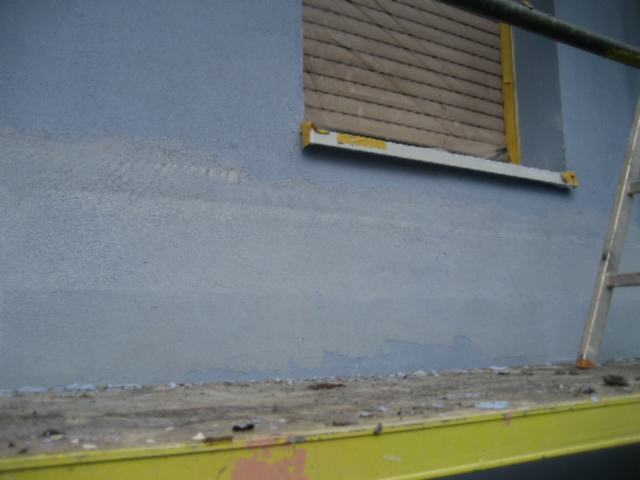

Der Hersteller der Quarter hatte aber Lieferschwierigkeiten, sodass zunächst die komplette Wand gedämmt und mit Netz (Armierung) fertig überzogen worden war.
Dieses wurde später wieder aufgeschnitten und die Quarter eingesetzt und mit Netz überzogen (Bild 1)
Trotz des abschließenden einheitlichen Reibeputzes der Gesamtfassade bleiben die Quarter in der Wand gut erkennbar. (Bild 2)
Inwieweit das spätere Vordach, dessen exakte Ausmaße wir heute noch nicht kennen, diese ab- / überdecken wird, wissen wir nicht, vermuten aber nur zum kleinen Teil.
Solange das Baugerüst noch stand, sah dies auch gar nicht so schlimm aus und es schien sogar den "Vorteil" zu haben, dass man sieht, wo man bohren muss, ohne die genau Lage durch auszumessen zu ermitteln.
Wenn man jetzt auf die fertige Hausfassade schaut, ist dies aber schon eine unschöne Irritation auf der neuen Wand, zumal die Aussage im Vorfeld war, dass man diese Quarter später nicht sehen wird. (Dies wäre vermutlich der Fall gewesen, wenn das Netz gleich einheitlich über die Wand gezogen worden wäre.)
Wie ist diese Arbeit zu beurteilen und in welcher Form kann diese nachgebessert werden?
Ist dies tolerierbar und ich bin etwas zu kleinlich?

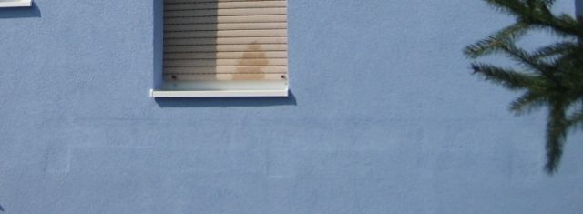

Montagequader sichtbar: Flächenanteil vs. Gesamtkosten
Danke für ihre Antwort und die links
Ich fand ihre Ausführungen und links sehr interessant, möchte, da ich keinen Baubetreuer habe/hatte, gerne etwas pragmatscher vorgehen.
Die Gesamthausfläche, die gedämmt und verputzt wurde waren rund 320 m².
Wie auf dem rechten Bild sichtbar ist die Lage der Montagequader sehr gut sichtbar.
Die beanstandete Fläche ist auf der Gartenseite und ist 4 m lang und 40 cm breit, also ca. 1,5 bis 2 m² in der Fläche.
Gesamtkosten inkl. MwSt. ca. 25.000 €.
Da ich befürchte, dass man nicht nachbessern kann: Was wäre hier eine faire pauschale Kürzung?
Sollte man überhaupt verhandeln, oder ist dies eine Bagatelle?
