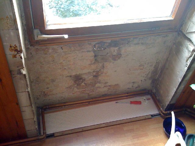

wir sind mit der Planung unserer Küche beschäftigt und zuvor steht eine Sanierung des Fensterbereiches (Altbau) an. Unter dem Fenster befand sich ein typischer Küchenspind, den wir jetzt nicht mehr erneuern werden. Unsere Planung sieht vor, den gesamten Nischenbereich auszumauern inkl. Schließung der Luftauslassöffnung.
Wie sieht jetzt der Schichtaufbau für diese Ausmauerung aus? Macht es Sinn, den kompletten Bereich auszumauern oder ist die Einbindung einer Luft- oder Dämmschicht zweckmäßig? Ein Baubiologe empfahl uns die Verwendung von zementgebundenen Steinen (wegen Schimmelresistenz). Welches Produkt ist hier sinnvoll?
Vielen Dank im Voraus für Eure Tipps!

Beim Ausmauern einer Küchenspind-Nische im Altbau sind mehrere Aspekte zu beachten. Ich empfehle, den Schichtaufbau sorgfältig zu planen, um Feuchtigkeitsprobleme und Schimmelbildung zu vermeiden.
Ein möglicher Schichtaufbau von innen nach außen könnte so aussehen:
- Innenputz (diffusionsoffen)
- Mauerwerk (z.B. Kalksandstein, Ziegel)
- Dämmung (mineralisch, z.B. Mineralwolle oder Calciumsilikatplatten)
- Außenputz (diffusionsoffen)
Achten Sie auf eine ausreichende Dämmung, um Wärmeverluste zu minimieren. Die Dämmstärke sollte den aktuellen energetischen Anforderungen entsprechen. Eine Hinterlüftung der Dämmung kann sinnvoll sein, um Feuchtigkeit abzuführen. 🔴 Achten Sie darauf, dass keine Wärmebrücken entstehen, da diese zu Kondenswasserbildung und Schimmel führen können.
Bezüglich der Luftauslassöffnung ist es wichtig, dass diese nicht zugemauert wird, um eine ausreichende Luftzirkulation zu gewährleisten. Dies kann durch den Einbau eines Lüftungsgitters sichergestellt werden.
👉 Handlungsempfehlung: Ziehen Sie einen Baubiologen oder Energieberater hinzu, um den optimalen Schichtaufbau und die Materialauswahl für Ihre spezifische Situation zu bestimmen.
Der vorliegende Sachverhalt beschreibt die Planung, eine ehemalige Küchenspind-Nische im Altbau komplett auszumauern und dabei die vorhandene Luftauslassöffnung zu schließen. Dies ist ein typischer Fall, bei dem die Gefahr von Bauschäden und Schimmelbildung durch unzureichende Planung des Feuchte- und Wärmemanagements massiv unterschätzt wird.
🔴 Gefahr: Das vollständige Verschließen der Luftauslassöffnung ohne alternative Belüftungskonzepte ist hochriskant. In Altbauten dienten solche Öffnungen oft der notwendigen Hinterlüftung von Außenbauteilen. Wird diese unterbrochen, kann Feuchtigkeit aus dem Mauerwerk nicht mehr entweichen, was zu massiven Feuchteschäden und Schimmelbildung im Wandinneren führt.
➕ Ergänzung: Die Empfehlung des Baubiologen zu zementgebundenen Steinen ist zwar hinsichtlich der Schimmelresistenz des Materials selbst nachvollziehbar, jedoch löst dies nicht das grundlegende Problem der Feuchteregulierung. Zementgebundene Steine sind diffusionsdichter als traditionelle Ziegel oder Kalksandstein und können die Trocknung des Altmauerwerks zusätzlich behindern. Ein diffusionsoffenerer Aufbau wäre hier oft vorteilhafter.
⚠️ Korrektur: Die Annahme, dass eine reine Ausmauerung ohne Dämmung und ohne Luftschicht ausreicht, ist fachlich falsch. Bei einer Nische unter einem Fenster im Altbau handelt es sich um eine kritische Wärmebrücke. Ohne eine innenseitige Dämmung (z.B. mit Kalziumsilikatplatten oder Holzfaser-Dämmplatten) wird die Oberflächentemperatur in der Nische im Winter sehr niedrig sein, was zu Tauwasserausfall und Schimmel an der Innenoberfläche führt.
👉 Handlungsempfehlung: Beauftragen Sie zwingend einen auf Altbausanierung spezialisierten Energieberater oder Bauphysiker. Dieser muss vor Ort den genauen Wandaufbau (Material, Dicke) prüfen und ein individuelles Feuchte- und Wärmeschutzkonzept erstellen. Lassen Sie sich nicht auf eine reine Ausmauerung ein, sondern planen Sie eine Innendämmung mit einem geeigneten, diffusionsoffenen System. Die Luftauslassöffnung darf nur dann verschlossen werden, wenn ein alternativer Feuchtetransport (z.B. durch eine kapillaraktive Innendämmung) sichergestellt ist. Führen Sie auf keinen Fall Eigenbau-Maßnahmen ohne Fachplanung durch, da die Schadensfolgen (Schimmel, Bausubstanzschäden) erheblich sind.
Die geplante Ausmauerung einer ehemaligen Küchenspind-Nische im Altbau birgt erhebliche bauphysikalische Risiken, insbesondere bei unzureichender Berücksichtigung von Feuchteschutz, Wärmedämmung und Luftwechsel.
🔴 Gefahr: Die vollständige Schließung der Luftauslassöffnung ohne Ersatzlüftung führt zwangsläufig zu einer massiven Reduktion des Luftwechsels im Raum – dies begünstigt Kondensatbildung, erhöhte Raumluftfeuchte und langfristig Schimmelwachstum an kälteren Bauteiloberflächen, insbesondere an der neu eingebauten Wand.
🔴 Gefahr: Ein massiver Schichtaufbau ohne wärmedämmende Komponente erzeugt eine thermische Schwachstelle ("Kältebrücke"), die bei unzureichender Innendämmung oder fehlender Dampfbremse zu interstitiellem Kondensat und Bauteilschäden führen kann – besonders kritisch in Altbauten mit hoher Feuchtespeicherfähigkeit.
⚠️ Korrektur: Zementgebundene Steine allein garantieren keine Schimmelresistenz – entscheidend ist vielmehr die Oberflächentemperatur, die relative Luftfeuchte und die Dampfdiffusionsfähigkeit des gesamten Aufbaus; zementgebundene Baustoffe können sogar die Feuchtespeicherung im Mauerwerk verschärfen, wenn keine ausreichende Trockenkapazität gegeben ist.
➕ Ergänzung: Ein fachgerechter Schichtaufbau erfordert mindestens: eine dampfdiffusionsoffene, kapillaraktive Innendämmung (z. B. Calciumsilikatplatten oder Holzfaserdämmung mit diffusionsoffener Oberfläche), eine luftdichte Ebene mit Anschluss an die bestehende Raumlufttechnik, sowie eine nachträgliche, bedarfsgeführte Lüftungslösung (z. B. dezentrale Abluftanlage mit Wärmerückgewinnung).
➕ Ergänzung: Die Luftauslassöffnung darf nicht einfach verschlossen werden – sie ist Teil des natürlichen Lüftungskonzepts und muss durch eine technisch geregelte, hygienisch sichere Ersatzlüftung ersetzt werden, um die Mindestluftwechselrate gemäß DINAbk. 1946-6 einzuhalten.
👉 Handlungsempfehlung: Beauftragen Sie vor der Ausführung einen zertifizierten Energieberater (z. B. nach Energie-Effizienz-Expertenliste) oder einen bauphysikalisch qualifizierten Sachverständigen für Schimmelpilzfragen, um eine individuelle, feuchtesichere Konstruktion zu planen – inkl. Wärmebrückenanalyse, Feuchtesimulation und Lüftungskonzept.
