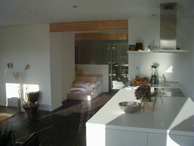

  17. noch ein Bild <img loading="lazy" src="/bilder/smilies/wink.png" title=";-)" alt=";-)" width="15" height="15">)..
    ... um den "merkwürdigen" Vorbau zu erläutern:
    Das Foto bietet den Blick von der hohen Südseite durch das Haus. Hinterkante Treppe ist eine Glaswand die das Ende des Zweigeschossigen darstellt. Dahinter ist der Eingangsbereich des Vorbaus ...
    Wenn schon Holzbau dann auch mit den Vorteilen, also beste Dämmung bei relativ dünnen Dämmstärken, aber nicht abmagern auf 125 mm, gut das doppelte sollte schon sein, damit es energetisch richtig Spaß macht! Also immer noch dünner als Gasbeton aber halber Wärmeverlust!
    Die Probleme mit der Dichtheit kann man natürlich überwachen, das ist eine ganz wichtige Aufgabe im Holzrahmenbau (und auch im Dachbereich jedes normalen Steinhauses). Dafür gibt es den sogenannten Blower-Door-Test, eine Luftdichtheitsprüfung die man am besten schon baubegleitend durchführt zur Qualitätsoptimierung. Ich habe vor einigen Jahren beschlossen, das grundsätzlich bei meinen eigenen Vorhaben durchzuführen und habe mich deshalb selber zertifizieren lassen als Luftdichtheitsprüfer und verfüge über die gesamte technische Ausstattung dafür, Das macht es einfach, auch mehrfach zu prüfen, kontrollieren und optimieren, Schimmel ist dann nur noch etwas was es auf altem Brot gibt!
    Das mit der Pappschachtel ist sehr relativ!
    Erstens kann man natürlich eine Beplankung der Holztafelwand mehrfach ausführen, in meiner Praxis normalerweise OSBAbk. + Gipskarton auf der Innenseite, das fühlt sich sehr solide an und alle Befestigungen an der Wand funktionieren mit einfachen Spaxschrauben ohne jedwede Dübel ...
    Zweitens hat auch Gasbeton nicht wirklich viel mit "massiv" zu tun, zum Vergleich bitte mal versuchen, etwas in Gasbeton festzuschrauben ohne Spezialdübel und viel Vorsicht, wenn man zu viel Kraft anwendet platzt etwas in Form einer Pyramide heraus und hinterlässt unschöne Krater ...
    Es gibt also Argumente für und wider alles ;-)) ) Am Ende müssen Sie es aber selber entscheiden, mit dem Kopf und auch aus dem Bauch heraus!
