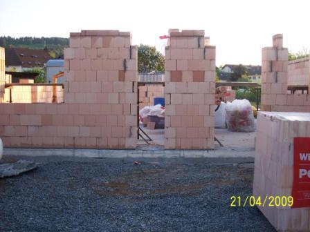

Hallo, wir sind dabei zu bauen. Ich habe ein Paar Fotos gemacht, das Mauerwerk ist t9. Wurden die Steine "fachmännich gemauert, oder gibt es etwas zu bemängeln? Anbei die Bilder. Ab und zu sind Zwischenräume zu sehen. Ist das normal? Danke+Gruß

    Ich beurteile die Qualität des Mauerwerks anhand der Fotos. Zwischenräume im T9 Mauerwerk sind nicht ideal, da sie die Wärmedämmung und Stabilität beeinträchtigen können.
    🔴 Gefahr: Ungleichmäßige oder zu große Zwischenräume können auf mangelhafte Ausführung hindeuten und die Tragfähigkeit des Mauerwerks negativ beeinflussen.
    • Prüfen Sie, ob die Mauersteine versetzt gemauert sind, um vertikale Fugen zu vermeiden.
    • Achten Sie auf eine vollständige Vermörtelung der Stoß- und Lagerfugen.
    • Kontrollieren Sie die Einhaltung der zulässigen Toleranzen gemäß DIN 18202.
    Ich empfehle, einen Bausachverständigen hinzuzuziehen, der das Mauerwerk vor Ort begutachtet und die Einhaltung der einschlägigen Normen und Richtlinien überprüft.
    👉 Handlungsempfehlung: Dokumentieren Sie alle Auffälligkeiten und fordern Sie eine Nachbesserung durch das Bauunternehmen.

    ➕ Ergänzung: Entscheidend ist die genaue Art der Zwischenräume. Handelt es sich um offene Stoßfugen (vertikale Fugen zwischen den Steinen), um Risse im Steinmaterial oder um Hohlräume im Mörtelbett? Jede dieser Abweichungen hat eine andere Ursache und Bewertung. Ohne die genannten Bilder ist eine abschließende Beurteilung nicht möglich.
    ⚠️ Korrektur: Die Aussage "Ab und zu sind Zwischenräume zu sehen" ist zu vage. Bei T9-Mauerwerk sind selbst kleinste, unregelmäßige Fugenbilder oder Abweichungen von der Flucht in der Regel nicht zulässig und müssen dokumentiert und geprüft werden.

    Bei T9-Mauerwerk (9 cm dicke, meist hochwertige Kalksandstein- oder Porenbetonsteine) handelt es sich um eine tragende oder aussteifende Innenwandkonstruktion, deren fachgerechte Ausführung entscheidend für Statik, Schallschutz, Wärmedämmung und spätere Putzhaftung ist.
    🔴 Gefahr: Sichtbare Zwischenräume im Mauerwerk sind grundsätzlich nicht zulässig – sie deuten auf fehlende Vollvermörtelung, unzureichende Lagerfugenkontrolle oder ungenaue Steinabmessungen hin und können zu statischen Schwächen, Schallbrücken, Feuchteeintrag und Putzabplatzungen führen.
    ⚠️ Korrektur: Die zulässigen Toleranzen nach DIN 18195 und DIN 18196 sehen für Lagerfugen eine maximale Dicke von 12 mm vor, jedoch nur bei vollflächiger, lückenloser Verankerung – Zwischenräume oder Lufteinschlüsse zwischen Stein und Mörtel sind ausdrücklich unzulässig.
    ➕ Ergänzung: Eine fachgerechte Ausführung erfordert vollflächige, mindestens 85 %ige Mörtelauflage, planparallele Steinlagen, horizontale und vertikale Fugenkontrolle mit Richtschnur und Wasserwaage sowie eine Fugenbreite von 8–12 mm – nicht jedoch Lücken oder Hohlräume.
    ❌ Widerspruch: Die Annahme, dass gelegentliche Zwischenräume "normal" seien, ist fachlich falsch und gefährlich – solche Mängel sind nicht nachträglich korrigierbar, ohne Teile der Wand zu entfernen und neu zu mauern.
    🔴 Gefahr: Unvermörtelte Bereiche reduzieren die Tragfähigkeit und erhöhen das Risiko von Rissbildung unter Last, insbesondere bei späterer Aufstockung oder Einbau schwerer Befestigungselemente.
    👉 Handlungsempfehlung: Beauftragen Sie unverzüglich einen zertifizierten Bauingenieur oder staatlich anerkannten Sachverständigen für Mauerwerkskonstruktionen zur statischen und ausführungsbezogenen Prüfung – eine Nachbesserung vor Putz- oder Verkleidungsarbeiten ist zwingend erforderlich.

  2. T9 Mauerwerk: Fugen, Verputzen & Rissbildung vermeiden
    Aus Sicht eines Verputzers:
    Fugen zwischen den Steinen >5 mm müssen vor dem Verputzen mit Leichtmörtel geschlossen werden, kleinere nicht unbedingt. Es sollten möglichst keine Steinfugen an Ecken von Öffnungen durchlaufen, Gefahr von späteren Schwindrissen bei mangelnder Auflast (schlecht: rechtes Fenster, links unten, lässt sich durch spätere Diagonalgewebe beim Putz relativieren!), Die Mauerkrone sollte immer vor Regenwasser geschützt werden (oben abdecken). Sollten keine vorgefertigten Ecksteine verwendet werden, müssen die sogenannten "Mörteltaschen" vorgeputzt werden. Achten Sie darauf, dass überall das "Überbindemaß" eingehalten wird, seitliche Steinüberdeckung also 0,4 mal Steinhöhe (sieht gut aus auf dem Bild). Wenn nicht unterkellert, sollten die Steine auf einer Lage Pappe oder auf mineralischer Abdichtung beginnen, eine weitere Lage Pappe gehört zwischen die erste und zweite Steinlage.
    Sofern kein WDVSAbk. vorgesehen ist, sollten Sie Ihren Betreuer darauf ansprechen, ob auf dem (zwingenden) Faserleichtputz eine Gewebespachtelung geplant ist. Wenn nicht, sollten Sie um ein Angebot bitten und hierin investieren. Die Gefahr von Schwindrissen ist nicht von der Hand zu weisen. Da diese aber bis zu einer bestimmten Größe und Häufigkeit keinen Mangel darstellen, ist eine vollflächige Gewebespachtelung nicht vorgeschrieben. Schön sieht es trotzdem nicht aus und der Ärger ist vorprogrammiert.
  3. T9 Mauerwerk: Dämmstoffmörtel für Stoßfugen nach DIN 1053-1
    Aus der Sicht?
    Warum nicht richtig "sehen"?
    DINAbk. 1053-1 "Stoßfugen über 5 mm sind mit angepasstem Mörtel zu verschließen" Hier wäre wie geschrieben ein entsprechender Dämmmörtel i.O.! Problematischer ist es mit kleineren unverschlossenen Stoßfugen (3-5 mm), welche Sinnvollerweise auch verschlossen werden sollten (nicht müssen), da es die Gefahr der Kerbrissbildung mindert. Gerade monolithisches Mauerwerk birgt diesbezüglich erhöhte Gefahrenpotentiale.
    Einen Ziegel wie den T9 sehe ich bezüglich einer Putzarmierung durchaus entspannter wie andere Ziegel mit dünneren Stegen. Dies hat mit der Steinbedingten Verformung unter Last von hochdämmenden Steinen zu tuen (was beim T9 etwas entspannter ist). Ebenso spielt die Verformung unter Erwärmung eine durchaus geringere Rolle als bei dünnstegigeren Ziegeln.
    Eine Abdichtung gehört natürlich nach unten aber KEINE auf die 1. Schicht! Diese ist weder gefordert und kann u.U. sogar kontraproduktiv sein.
