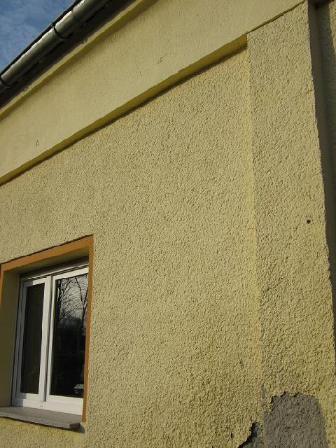

Spritzputz ausbessern: Gerät vs. Kratzputz – Empfehlung
Mit einem "Spritzputzgerät", sieht aus wie diese runden ...
Mit einem "Spritzputzgerät", sieht aus wie diese runden Dinger an Maschinenpistolen in Mafia-Filmen der 30-er a'la der Pate. Aber wenn man sowas nicht zufällig im Keller hat ... gar nicht. Zumal die Zuschläge die gleiche Sieblinie aufweisen müssten wie der alte Putzmörtel.
Versuchen kann man es mit einem extrem groben Kratzputz. Mal ein Bild vom Bestandsputz? -
Putzwerfer für Spritzputz: Funktion & Alternativen
Hmm
ein solches Teil haben wir irgendwo gesehen (ist aber wohl kaputt, sieht jedenfalls - wie alles gefundene Werkzeug - eher schrecklich auf). Die Putzwerfer gibt es Dank World Wide Web (WWW) auch zu kaufen - aber: wie funktioniert so etwas?
Die Zusammensetzung bekommen wir natürlich nie nicht wieder hin ☹ Wobei, die Optik wär egal - es geht zunächst "nur" darum, die Löcher zu schließen. Also die Frage ist eigentlich nur, ob wir das ganze "zum halten" bekommen.
Bild habe ich hochgeladen ... -
Kratzputz statt Spritzputz: Anleitung für Laien
Der ist ja relativ gleichmäßig und "fein". Würde ...
Der ist ja relativ gleichmäßig und "fein". Würde ich mit Kratzputz versuchen, als Laie kann Spritzputz (gerade beim ausbessern) nur in die Hose gehen. KP mit entsprechendem Korn (mal an der Fassade die Korngröße nachmessen), ich würde ~4 mm testen. An den Fehlstellen den Untergrund entsprechend vorbereiten, oder einen hoch dispersionsvergüteten Renovierungs-KP verwenden (Haftung).
So ein Spritzgerät ("Putzhexe") funktioniert durch drehen des Hebels an der Seite im Uhrzeigersinn. Dadurch wird an der vorderen Öffnung der Putz gleichmäßig "verspritzt". Der fertige Mörtel wird immer wieder nachgefüllt. -
Haftung verbessern: Kratzputz auf Spritzputz – Tipps
Ok
Wir gucken dann mal nach Kratzputz - mal sehn, was die örtlichen Baustoffhändler so im Angebot haben. Kann man die Haftung irgendwie verbessern - Haftbrücke oder so was? -
Renovierungs-KP Alternative: Rillenspachtelung mit Tiefgrund
Ja, wenn der Händler KEINEN Renovierungs-KP hat. Dann ...
Ja, wenn der Händler KEINEN Renovierungs-KP hat. Dann unter den KP eine Rillenspachtelung mit Armierungskleber. Je nach Beschaffenheit, das lässt sich nicht sicher sagen aus der Ferne, kann auf eine Grundierung auch verzichtet werden. In jedem Fall würde ich LF Tiefgrund vorher auftragen. -
