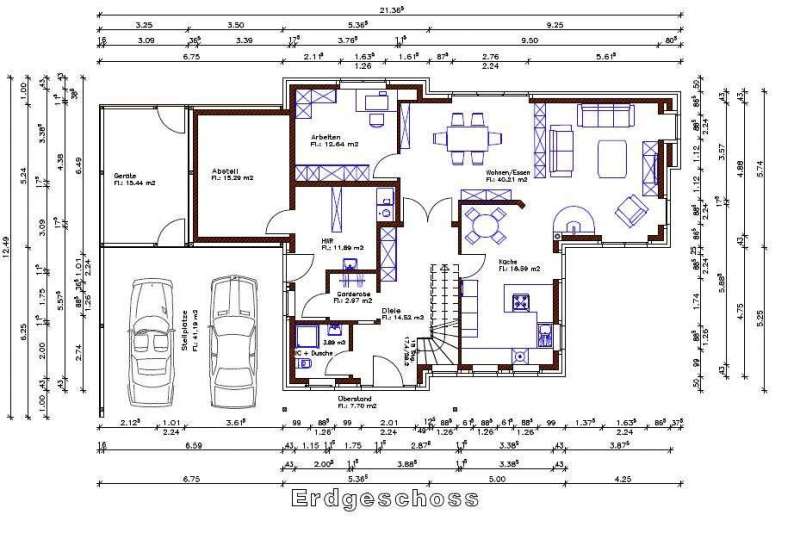

ich brauche eine technische Auskunft über einen Anschluss Dach an Wand. Folgende Voraussetzungen:
Dach vom Carport (geringe Dachneigung) soll giebelseitig an das Wohnhaus (zweischalige Bauweise, Porenbeton 11,5 cm Außenwand) angeschlossen werden. Der Porenbeton soll verputzt werden.
Ich würde nun gerne wissen, ob erst der Anschluss Dach an Wand hergestellt wird oder ob der putze die Wandfläche erst fertigstellt?
Viele Grüße

  5. Dachanschluss: Planer vor Ort entscheidet Detailausführung
    Es gibt ...
    abhängig von den Vorortgegebenheiten verschiedene Möglichkeiten. Welches Anschlussdetail zu wählen ist, darüber gibt Ihnen ihr Planer vor Ort Auskunft (wenn es der putze schon nicht weis).
    Wakaflex auf Pfanne und Wand ist Murks

  9. Dachanschluss Carport: Uneinigkeit Putzer/Dachdecker – Abdichtungsprobleme!
    Hallo nochmal, ich habe nun heute nochmal mit ...
    Hallo nochmal,
    ich habe nun heute nochmal mit dem putze und dem Dachdecker gesprochen.
    Hier ist anscheinend keine Einigung hinzubekommen.
    Ich sollte noch erwähnen, dass der Anschluss des Carports wichtig ist, da hier auch der Heizungsraum mit enthalten ist, der zum Wohnhaus gehört.
    Der putze möchte durchputzen und bringt Argumente wie:
    • Es reicht doch, wenn Wakaflex mit Abschlusssleiste und Abdichtung auf dem Putz angearbeitet werden.
    • Eine Reihe Pfannen (zum anarbeiten des Wakaflex vor dem Putz) stört schon, die werden kaputt gehen. (Das ganze Dach sollte noch nicht gedeckt werden, halt wegen des Putzers)
    • Er kann nicht auf Wakaflex Putzen.

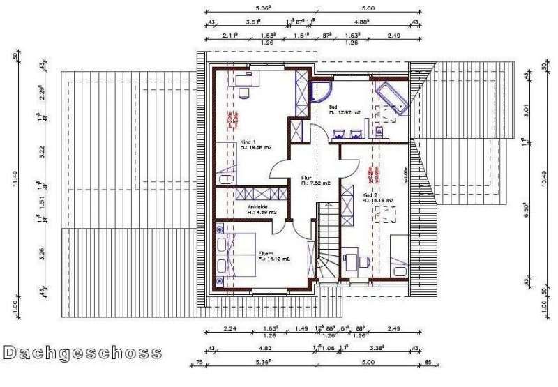

  13. Dachanschluss: Bilder zur besseren Verständigung der Experten
    Hallo, zum besseren Verständnis habe ich nun einmal ...
    zum besseren Verständnis habe ich nun einmal Bilder für die Experten, damit das Hereintröpfeln ein Ende hat.
    S. Ringe
    • BAU.DE / BAU-Forum: 1. Bild zu Antwort "Dachanschluss: Bilder zur besseren Verständigung der Experten" auf die Frage "Dachanschluss an Hauswand: Details, Abdichtung & Risiken bei Porenbeton?" im BAU-Forum "Außenwände und Fassaden"
  14. Dachgeschoss: Bilder zur Verdeutlichung der Dachflächen
    Bild 2: Dachgeschoss, zum besseren Verständnis der Dachflächen ...
    Bild 2:
    Dachgeschoss, zum besseren Verständnis der Dachflächen.
    • BAU.DE / BAU-Forum: 1. Bild zu Antwort "Dachgeschoss: Bilder zur Verdeutlichung der Dachflächen" auf die Frage "Dachanschluss an Hauswand: Details, Abdichtung & Risiken bei Porenbeton?" im BAU-Forum "Außenwände und Fassaden"
