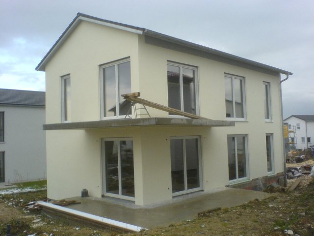

Vor einigen Monaten haben wir unser neues Haus bezogen, obwohl vieles noch nicht fertig ist. Gebaut haben wir mit Gisoplan Therm 37,5/22,5 (22,5 cm Neopor-Dämmung, U-Wert 0,13).
Ich habe nun schon (auch hier) viel über Montagezylinder, Montageplatten etc. gelesen, die vor dem Verputzen hätten angebracht werden müssen. Das hilft alles nichts mehr, das Haus ist bereits verputzt und angemalt, das Gerüst ist schon lange weg. Vielleicht hätten der Maurer, der Gipser, der Bauleiter, der Gisoton-Außendienst-Mitarbeiter oder sonst wer ja mal die Frage stellen können: Wie werden denn z.B. die französischen Balkone, ein Vordach, Briefkästen oder die Satellitenschüssel montiert?
Was würdet Ihr empfehlen? Ich danke Euch schon im Voraus für Eure Antworten und wünsche Euch schon mal "Frohe Ostern! " Erwin

Es wurde vom ersten Architekten vor Baubeginn eine Werkplanung im Maßstab 1:50 gemacht (da habe ich auch bezahlt dafür), da sind die Stürze, Höhen, Rollladenkästen etc. vermerkt. Für die Treppen gibt es eine Planung 1:20, die wurden ja dann als Beton-Fertigteile ausgeführt.
An der Außenwand steht "Gisoplan-Therm 37.5", aber die Wände sind eben durchgehend schraffiert. Und da hätten dann vermutlich schon z.B. die französischen Balkone eingezeichnet gehört, dann wäre man vielleicht auch daraufgekommen, dass die irgendwo befestigt werden müssen. Nun denn ...

Wie schon geschrieben, sind wir schon vor einigen ...
Wie schon geschrieben, sind wir schon vor einigen Monaten eingezogen. Die letzte Rechnung unseres Bauleiters (auf Stundenhonorar-Basis) ist auch schon lange bezahlt.
Die Satellitenanlage werde ich auf jeden Fall selbst montieren. Und um die Geländer wollte ich mich evtl. auch selbst kümmern, sie evtl. auch selbst montieren. Es sind immerhin (franz. Balkone mit 1,4 m bzw. 2,4 m Breite gerechnet sowie ca. 13 m Balkongeländer) über 24 lfm.

WDVS Montageplatten: > 20 cm – Hilti HIK System als Alternative?
Montage-Elemente > 20 cm Fehlanzeige?
Ich finde ja noch nicht einmal Montageplatten, die dicker als 20 cm sind. Das einzig sinnvolle derzeit scheint mir das Hilti-HIK System zu sein, das hat aber auch eine durchgehende Edelstahl-Gewindestange und ist nur 20 cm lang. Vielleicht kann man das ja auf ca. 23 cm verlängern, kennt vielleicht jemand dieses System?
Gruß Erwin -
Bei rechtlichen, steuerlichen oder fachspezifischen Fragen wenden Sie sich bitte IMMER an entsprechende Fachleute (z. B. Fachanwalt, Steuerberater, Sachverständige).WDVS Fassade: Nachträgliche Befestigung – Lasten, Kosten & Lösungen
💡 Kernaussagen: Die nachträgliche Befestigung an einer WDVSAbk.-Fassade stellt besondere Herausforderungen dar, insbesondere bei stärkeren Dämmstoffdicken. Eine sorgfältige Planung und die Auswahl geeigneter Befestigungssysteme sind entscheidend. Die Klärung der Verantwortlichkeiten zwischen Architekt, Bauleiter und Ausführenden ist wichtig, um Haftungsfragen zu vermeiden. Bei fehlender Ausführungsplanung sollte eine Stellungnahme eines Fachplaners eingeholt werden.
⚠️ Wichtiger Hinweis: Bei der Auswahl von Dübeln ist die maximale Nutzlänge zu beachten, wie im Beitrag WDVS Dübel: Fischer Thermax – Maximale Nutzlänge beachten (180 mm) hervorgehoben wird. Eine zu geringe Nutzlänge kann die Stabilität der Befestigung beeinträchtigen.
✅ Zusatzinfo: Das Hilti HIK System könnte eine Alternative für Montageplatten über 20 cm darstellen, wie im Beitrag WDVS Montageplatten: > 20 cm – Hilti HIK System als Alternative? diskutiert wird. Es ist jedoch wichtig, die Systemkomponenten auf die spezifischen Anforderungen abzustimmen.
🔴 Wichtiger Hinweis: Eine fehlende Ausführungsplanung kann zu Problemen bei der nachträglichen Befestigung führen, wie im Beitrag WDVS Montage: Fehlende Ausführungsplanung – Verantwortlichkeiten gemäß HOAIAbk. erläutert wird. In solchen Fällen ist es ratsam, einen Fachplaner hinzuzuziehen, um eine sichere und dauerhafte Lösung zu gewährleisten.
👉 Handlungsempfehlung: Klären Sie die Verantwortlichkeiten mit Ihrem Architekten und Bauleiter. Prüfen Sie die Werkplanung auf Details zur Fassadenbefestigung. Holen Sie bei Unsicherheiten eine Stellungnahme eines Fachplaners ein, bevor Sie mit der Montage beginnen. Beachten Sie die Hinweise zur Dübelauswahl und -länge im Beitrag WDVS Dübel: Thermax – Nicht ausreichend für 22,5 cm Dämmstärke?.
