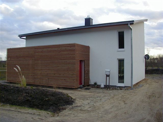

bei einem Neubau im Passivhausstandard wurde auf die Holständerwerkkonstruktion zusätzlich ein 100 mm WDVSAbk. mit Polystyrol und Kunstharzputz aufgebracht.
Jetzt zeichnen sich (ausschließlich an der Westfassade) die Stöße als Streifen ab und es gibt einige blasige Ablösungen wo das Armierungsgewege mit Putz sich vom Polystyrol abgehoben hat.
Bei einer punktuellen Öffnung hat ein Vertreter des Putzsystemherstellers festgestellt, dass sich der Kleber bzw. der Mörtel verändert hat als wenn er aufgefroren wäre, halt bröselig ... ist aber im Sommer verarbeitet worden.
Die OSBAbk.-Platte als Abschluss der Holztafelwand hat sich an der Stelle etwas feucht angefühlt, kann aber auch täuschen weil die ja so glatt ist, dass der Eindruck leicht aufkommt, aber jedenfalls war die OSB nicht angelöst oder dunkel verfärbt, hatte also keinerlei Schäden die auf eine längere Feuchtigkeitsbelastung der Platte hingedeutet hätten.
Der Putzvertreter hat dann sein Material und den Verarbeiter "in Schutz" genommen und behauptet, das könne nur daran liegen, dass vom Dach Wasser in die Fassade laufe und dort wieder austräte ...
Die Untersuchung der Dachfläche (ein glattes Pultdach mit Betondachsteinen und einem voll abgeschalten Unterdach mit abgenagelter Dachpappe, ca. 40 cm Dachüberstand) ergab keinerlei Befund, keine Spuren von Feuchtigkeit, auch keine Laufspuren von Wasser auf der Dachpappe ... der Lastfall Diffusion oder Konvektion von innen ist auch auszuschließen da laut Blower-Door-Test ein Wert von 0,4 erreicht wurde und auch bei der begleitenden Überwachung mit Infrarot-Kamera keine Auffälligkeit festgestellt werden konnte.
Die Wand ist zwei Geschosse hoch und weist an der betroffenen Wand nicht einmal ein Fenster auf, das durch irgendeinen Anschluss Wasser hereinlassen könnte.
Ich möchte also von "hinten" kommende Feuchtigkeit eigentlich ausschließen.
Ist es denkbar, dass die Oberfläche des Putzes bei Schlagregen so viel Wasser in den Aufbau hineinlässt, dass das sich sammelt und in den Stoßfugen konzentriert zusammenläuft und dort Schaden anrichtet, also ausfriert oder bei Sonneneinstrahlung durch Dampfbildung die gewebeverstärkte Haut ablöst?
Witterungsbedingungen sind relativ hart, mittleres Schleswig-Holstein, wenige Kilometer von der Westküste entfernt, da gibt es also schon mal Wind und Regen gleichzeitig ...
Wer hat eine Idee, möchte nicht planlos irgendwelche Maßnahmen einleiten, Danke für konstruktive Antworten!

vielleicht
ein Schlagregen auf die Polystyrol-Platten
(und Wasserlauf zwischen die Fugen)
bevor überhaupt der Armierungsputz drauf kam?
Danach Kondensationsdruck.
Mehr oben oder mehr unten?
Gleichmäßig verteilt?
Bilder werden gern gesehen!
Grüße -

Schadenbild irgendwo mittendrin bis nach unten ...
Glaser passt. ist ein gutes halbes Jahr nach Aufbringung offensichtlich geworden. Kleber mit Zahnspachtel wenn ich mich recht erinnere. Kein Bauschaum der schrumpfen könnte und die Verklebungen habe ich selber baubegleitend mit blower-Door geprüft und optimiert, später auch mit Thermo-Cam noch mal geprüft und absolut unauffällig ...
meine Vermutung ist, dass der Putz Aufgrund seiner Struktur oder vielleicht zu geringer Schichtstärke bei Schlagregen Wasser aufnimmt und das dann sich erst mal in den Stoßfugen sammelt und bei Sonne & Wärme Druck macht ...?!? Habt Ihr so einen Fall schon mal gehabt?
Arno Kuschow -

WDVS Fassade: Kiesanschüttung als Feuchtigkeitsursache?
Kiesanschüttung gegen Wand die Antwort?!?
... habe noch mal die Fotos vom Bau und nach Übergabe kontrolliert und folgendes gesehen:
nachträglich hat die Bauherrschaft Kies anfahren lassen für die Aufschüttung Terrasse und Stellplatz.
Im Winter 2007/2008 gibt es mehrfach Fotos, die den Sockel braunverschmiert zeigen von Kies der da offenbar unter Druck gegen lag, auch an der Unterkante der Fassade Kies-gelb-braune Spuren ...
meine These dazu: die haben Kies anfahren lassen und der Berg lag bis gegen die Putzfassade ein Stück hoch, Winter, Regenzeit und dann erst mit der Zeit per Schubkarre verteilt und der klitschnasse Kies konnte seine Feuchtigkeit über den Sockelanschluss in die Holztafelwand dahinter abgeben und auch hochziehen ... von dort musste die Feuchtigkeit irgendwann wieder raus und hat als Dampfteildruck dann die Fassade durchdrungen und zum Teil geschädigt ... was halten Sie von der These?
Anliegend ein Foto, dass an der rechten (beschädigten) Hausseite den kiesverschmierten Sockel zeigt im Februar 2008, Ca. 8 Wochen später kam die Reklamation wegen der sich ablösenden Putzfassade ...
Arno Kuschow -
