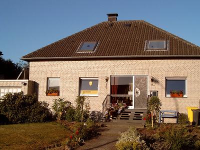

Ein Einfamilienhaus mit Einliegerwohnung, Baujahr. 1975, ca. 255 m² Wohnfläche und einem Jahresverbrauch von 3500-5000 Ltr. Heizöl soll gedämmt werden (Kaltdach, 100er Glaswollisolation auf der obersten Geschossdecke). Der Wandaufbau von innen nach außen:
Gipskarton, 30er Bims, Heraklith-Platte mit Porenschaumkern gesamt 25 mm dick, 40 mm Luft, keramischer Klinker.
Ich habe über eine Vorsatzfassade mit Isolierklinkern nachgedacht, u.A. weil Eigenleistung möglich ist. Geht das überhaupt und ist das sinnvoll. Welche anderen Alternativen gibt es.

    🔴 KRITISCH: Vor jeglicher Dämmmaßnahme ist eine bauphysikalische Vorabgutachtung mit Feuchtesimulation und statischer Prüfung durch einen zertifizierten Bauphysiker und Statiker zwingend erforderlich.
    🔴 KRITISCH: Eine Innendämmung oder Vorsatzfassade an einer Klinkerfassade birgt ein extrem hohes Risiko für Tauwasserbildung, Schimmel, Holzfaulnis und Durchfeuchtung – bei fehlender Diffusionsöffnung oder falscher Dampfbremse ist ein Schaden nahezu unvermeidlich.
    ⚠️ WICHTIG: Eigenleistung bei Vorsatzfassaden, Kerndämmung oder Innendämmung ist nicht zulässig – sämtliche Maßnahmen erfordern fachgerechte Planung und Ausführung durch zertifizierte Fachunternehmen gemäß DIN 4108-3 und EnEVAbk./GEG.
    ⚠️ WICHTIG: Keine Dämmung ohne vorherige Prüfung der Haftfestigkeit, Rissbildung und Untergrundbeschaffenheit – insbesondere bei WDVSAbk. oder Isolierklinkern ist eine mechanische Vorbehandlung oder partielle Klinkerentfernung oft unabdingbar.
    Ich beurteile die nachträgliche Dämmung einer Klinkerfassade als eine sinnvolle Maßnahme, um den Energieverbrauch zu senken. Bei einem Haus Baujahr 1975 mit einem Ölverbrauch von 3500-5000 Litern besteht erhebliches Einsparpotenzial.
