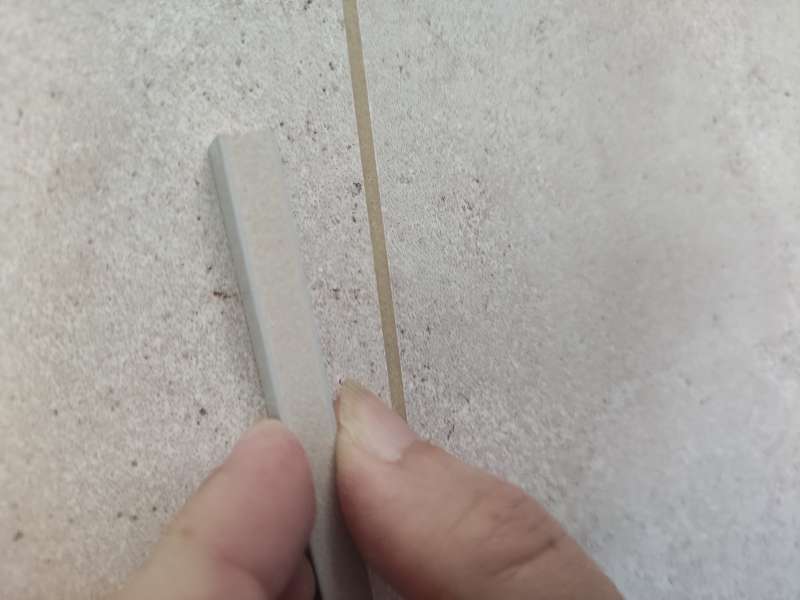

Hallo, wir haben Fliesen im Neubau Bad verlegen lassen. Nun sieht die Fliesenfuge viel dunkler aus als das Muster. Woran liegt es und was könnte man tun? Laut dem Fliesenleger würden die Fugen auch nicht mehr heller werden.

  2. Fliesenfugenfarbe: Farbtonabweichung oder falsche Charge?
    Selber Farbton?
    Das sieht nach einem anderen Farbton aus, gibts noch Reste mit Originaltüte? Nicht dass sich der Fliseur mit den Farbnummern vertan hat.
  3. Fliesenfugen: Gleiche Farbnummer, dunkleres Ergebnis?
    Fliesenfuge
    Es wurde tatsächlich die gleiche Farbnummer verwendet

  4. Verarbeitungsfehler: Falsches Fugenbunt verwendet?
    trauriges Eingeständnis eines Verarbeitungsfehler
    Offensichtlich hat er nicht das Fugenbunt verarbeitet, was vereinbart war.
    Eigentlich muss er jetzt eine (Er)Klärung finden. Gleichmäßig ist die Fugenfarbe aber?
  5. Fliesenfugenfarbe: Herstellerfehler möglich bei dunkler Fuge?
    Fliesenfuge
    Fugenfarbe steht auch so auf der Verpackung drauf. Fugenfarbe überall gleich und überall zu dunkel. Kann das Herstellerfehler sein?

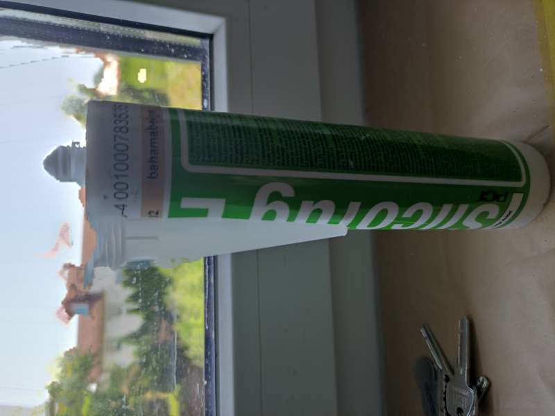

  6. Fliesenfuge oder Silikonabdichtung: Was ist auf dem Bild?
    Nachfrage
    Ist das Bild die Fliesenfuge oder die Siliconabdichtung?
  7. Farbechtheit: Mineralische Fuge vs. Silikon in Bahamabeige
    Das Muster in der Hand,...
    ist doch eine (helle) mineralische Fuge, oder?
    In der Kartusche ist das flexible Silikon in "Bahamabeige", das ist natürlich deutlich dunkler und allgemein anders in der Farbwirkung wegen dem Glanz.
  8. Klarstellung: Foto zeigt Fliesenfuge, nicht Silikonfuge
    Fliesenfuge
    Foto ist Fliesenfuge, nicht die Silikonfuge
    • Chris
  9. Bahamabeige: Farbtonunterschied zwischen Muster und Fuge?
    Was hat die Kartusche denn damit zu tun?
    "Bahamabeige" kommt doch hin! Musterfuge Bild 1 ist natürlich deutlich anders, heller.
  10. Farbvergleich: Ist das Muster wirklich Bahamabeige?
    Foto von Thorsten Bulka
    Muster
    ich finde das Muster in der Hand ist nicht Bahamabeige, es scheint mir zu hell zu sein.

  13. PCI02 Bahamabeige: Bestätigung auf Muster-Rückseite
    Fliesenfuge
    auf der Rückseite vom Muster (Foto Muster in der Hand) steht eindeutig PCI02 Bahamabeige

  14. Farbabweichung: Mustervergleich vor Verlegung empfohlen
    vergleich das Muster mal mit anderen Mustern
    Wenn der Fliesenleger das Muster zu Hand hatte, dann hätte er den Unterschied sehen und erkennen können.
  15. Fliesenfugenfarbe: Vermutliche Abweichung trotz Musterwahl
    Fliesenfuge
    Fliesenleger hat uns Kiste mit Mustern bereitgestellt, damit wir das richtige Muster auswählen. Wir haben ihm das richtige Muster herausgelegt und waren entsetzt, dass das Ergebnis völlig anders aussieht. Wollten ja kein Gitter. Er dachte beim Verfugen auch, dass es feucht ist und noch heller wird. Farbnummer ist auf der Rückseite des Musters durch die Firma aufgedruckt. Lt. Fliesenleger vermutlich natürliche Abweichung, die ich sicher akzeptieren muss
    • Chris
  16. PCI Fliesenfugen: Farbunterschied – Hersteller kontaktieren!
    nein
    Der Unterschied ist zu Groß. Schreib mal PCI an... Das hätte dem Plattenheini aber auffalen müssen, Der Farbmuster Aufdruck auf dem Sack, ist ja auch schon anders, und das Trockenpulver wird auch Dunkler sein, wie das Muster. Verlegung nach Muster, bedeutet, das wurde bestellt, dann sollte es auch ( Chargen unterschied berücksichtigt sowie Saugende oder nichtsaugende Platten) Also, dann sollte das auch geliefert werden Gruß
