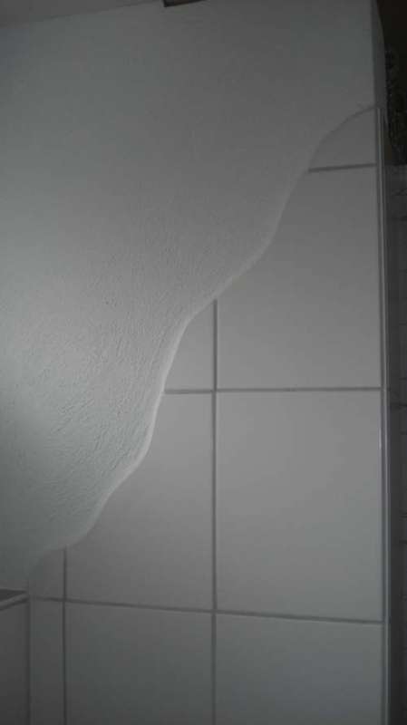

Hallo zusammen
wir haben vor 3 Jahren angefangen zu bauen und viel selber gemacht. Die letzte Baustelle ist jetzt noch das Hauptbad im 1. Stock. Am Boden und an den Wänden haben wir Fliesen. An den Wänden aber nur bis zur Dachschräge. Unsere Dusche ist direkt an der Dachschräge und wird beim Duschen auf jeden Fall richtig nass. Damals hatten wir geplant die schräge mit dem Fliesenlos schön System vom Hornbach zu streichen (Haftgrund, Deckspachtel, Basis-Weiß, Effekt-Lasur, Versiegelung). Leider gibt es das System nicht mehr. Gibt es ein solches System unter einem anderen Namen bei einem anderen Hersteller (Baumarkt)?
Anbei noch Bilder auf denen zu sehen ist warum ich nicht die Fliesen weiterziehen will.
Die Schräge (jetzt grün) und den Abschluss über den Fliesen (jetzt grau) wollten wir streichen.
Danke für eure Tipps

    🔴 KRITISCH: Eine Dachschräge direkt im Duschbereich darf NICHT mit reinem Anstrich oder Putzsystem abgedeckt werden – eine normgerechte Abdichtung nach DINAbk. 18534 ist zwingend erforderlich.
    🔴 KRITISCH: Keine organische Farbe, Lasur oder Versiegelung ist für direkten Duschspritzwasserkontakt geeignet – dies verstößt gegen DIN 18195-5 und VDIAbk. 6000 Blatt 2 und birgt extrem hohes Schimmel- und Bauschadensrisiko.
    ⚠️ WICHTIG: Vor jeglicher Beschichtung muss eine fachgerechte Feuchtemessung, Substratanalyse und Prüfung auf vorhandene Schäden durch einen zertifizierten Sachverständigen erfolgen.
    ⚠️ WICHTIG: Mineralische Systeme (Silikat/Kalk) sind nur bei vollständig trockenem, tragfähigem, sauberem Untergrund und korrekter Verarbeitung wirksam – bei Dachschrägen im Nassbereich reichen sie allein nicht aus.

    Der vorliegende Sachverhalt beschreibt ein Badezimmer im Obergeschoss mit einer Dachschräge, die direkt an der Dusche liegt und beim Duschen stark feucht wird. Der Nutzer sucht nach einem alternativen Anstrichsystem, da das ursprünglich geplante Produkt nicht mehr erhältlich ist. Die Situation ist aus fachlicher Sicht als kritisch zu bewerten, da eine Dachschräge in einem Nassbereich ohne geeignete Abdichtung ein hohes Risiko für Feuchteschäden und Schimmelbildung darstellt.
    🔴 Gefahr: Die direkte und wiederholte Feuchtigkeitsbelastung der Dachschräge ohne fachgerechte Abdichtung birgt ein erhebliches Risiko für Schimmelbefall und Bauschäden. Ein reiner Anstrich, selbst mit einem speziellen System, ist in der Regel nicht ausreichend, um eine dauerhafte Feuchtigkeitsbarriere zu gewährleisten. Bei einer Dachschräge kann eindringende Feuchtigkeit zudem die Dachkonstruktion und Dämmung schädigen.
    ➕ Ergänzung: Die ursprüngliche Planung mit dem "Fliesenlos schön"-System war bereits ein Kompromiss. Für einen Nassbereich wie eine Dusche ist eine fachgerechte Abdichtung nach DIN 18534 (Abdichtung von Innenräumen) zwingend erforderlich. Diese wird üblicherweise durch eine Verbundabdichtung (z.B. mit Dichtschlämme und Dichtband) unter den Fliesen oder alternativ unter einem geeigneten Putzsystem realisiert. Ein reiner Anstrich ersetzt keine Abdichtung.
    ⚠️ Korrektur: Die Annahme, dass ein "Anstrichsystem" aus dem Baumarkt die Feuchtigkeitsproblematik dauerhaft lösen kann, ist fachlich nicht haltbar. Selbst hochwertige Feuchtraumfarben sind für die direkte und anhaltende Wasserbelastung in einer Dusche nicht ausgelegt. Die korrekte Lösung wäre eine Abdichtungsebene, die entweder durch Fliesen oder durch ein spezielles, geprüftes Abdichtungssystem für Putz realisiert wird.
    👉 Handlungsempfehlung: Beauftragen Sie umgehend einen zertifizierten Fachbetrieb für Abdichtungstechnik oder einen Bausachverständigen. Lassen Sie die Dachschräge fachgerecht öffnen, auf Schimmel und Feuchteschäden prüfen und anschließend eine normgerechte Abdichtung (z.B. mit einer mineralischen Dichtschlämme und einem geeigneten Putzträger) einbauen. Verzichten Sie auf Eigenversuche mit Baumarkt-Produkten, da diese das Risiko von Folgeschäden massiv erhöhen.
    Der Sachverhalt beschreibt eine Dachschräge im Bad, die direkt an der Dusche liegt und daher permanent hohen Feuchte- und Spritzwasserbelastungen ausgesetzt ist – ein besonders kritisches Bauteil mit erhöhtem Schimmel- und Bauphysikrisiko.
    🔴 Gefahr: Die geplante Beschichtung einer Dachschräge im Duschbereich mit reinen Wandfarbsystemen (z. B. Spachtel + Lasur + Versiegelung) birgt ein extrem hohes Risiko für Feuchteeintrag, Haftungsverlust, Schimmelbildung hinter der Beschichtung und langfristige Bauschäden – insbesondere bei fehlender Hinterlüftung, unzureichender Dampfbremse oder unklarer Substratvorbereitung.
    🔴 Gefahr: Die Verwendung von nicht für Nassbereiche zugelassenen Materialien (z. B. normale Dispersionsfarben, nicht wasserdichte Spachtel oder nicht diffusionsoffene Versiegelungen) verstößt gegen die DIN 18534 (Abdichtung von Nassräumen) und kann die statische Sicherheit der Dachkonstruktion gefährden, wenn Feuchtigkeit in die Dämmung oder Holzkonstruktion eindringt.
    ⚠️ Korrektur: Ein "Fliesenlos-ähnliches" System für Duschräume gibt es nicht – Fliesen oder keramische Wandbeläge sind nach DIN 18195-5 und VDI 6000 Blatt 2 die einzigen baurechtlich anerkannten, dauerhaft wasserdichten Lösungen für Spritzwasserbereiche; Farbsysteme sind grundsätzlich nicht für direkten Duschkontakt zugelassen.
    ➕ Ergänzung: Für Dachschrägen im Bad kommen nur spezielle, zertifizierte Nassraum-Systeme infrage – z. B. mineralische Beschichtungen mit CEAbk.-Kennzeichnung nach DIN EN 1504-2 (z. B. von MAPEI, Sopro oder Remmers), jedoch stets nur nach vorheriger fachgerechter Feuchtemessung, Substratprüfung und Einhaltung aller Herstellervorgaben zur Schichtdicke, Trocknung und Kombination.
    ❌ Widerspruch: Die Annahme, dass eine "Versiegelung" ausreichend Schutz gegen Duschwasser bietet, ist grundlegend falsch: Keine organische Versiegelung hält dauerhaft Spritzwasserbelastung stand, ohne zu degradieren, zu blasen oder zu schimmeln – insbesondere an Wärmebrücken wie Dachschrägen.
    👉 Handlungsempfehlung: Beauftragen Sie unverzüglich einen zertifizierten Sachverständigen für Schimmelschäden (z. B. nach DIN 18026) und einen geprüften Abdichtungsfachbetrieb (nach DIN 18534-1) zur Vor-Ort-Begutachtung – inkl. Feuchtemessung, Substratanalyse und Erstellung eines bauphysikalisch sicheren Sanierungskonzepts vor jeglicher Beschichtung.

  2. Fliesen im Bad: Ursachen für Systemfehler oder Planungsfehler?
    zwei Vermutungen: Das System hat nicht das gebracht was es sollte.. oder: Es gab nicht genug Käufer, die ihre Planungsfehler mit diesem System korrigieren mussten ...
    Gibt es einen guten Grund die zwei Fliesen links oben in dieser Form einzubauen ...?

  4. Wandgestaltung Bad: Spritzwasserbereich mit Streichputz abdichten
    Fliesenform beabsichtigt
    Die Form der Fliesen ist so beabsichtigt. Wir haben fast keine gerade Linie am Fliesenabschluss, sondern überall wellig auslaufen lassen und mit Streichputz bis zur Wellenlinie gestrichen. Der angesprochene Bereich im neuen Bad ist aber Spritzwasser augesetzt darum die Frage nach dem Hornbach System.
    Ich werde in dem Baumarkt in meiner nähe der auf der Ultrament Seite empfohlen wird mal nachfragen.
    Danke
