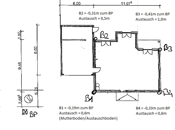

kann von euch jemand uns die ungefähren Kosten für den Bodenaushub mit teilweiser Entsorgung, das anschließende Auffüllen des Austauschboden nach DINAbk. 18196 (z.B. Sand- / Kiesgemische) und das Verdichten nennen?
Die Ergebnisse der Bodengrunduntersuchung kann der beigefügten Zeichnung entnommen werden.
Hier ein paar Daten:
Ort: : LK Pinneberg, Schleswig-Holstein
Größe Haus: 12,10 m x 9,45 m
Größe Garage: 9,00 m x 6,00 m
Danke und Gruß
Thomas
PS: Die Baufirma übernimmt lediglich die "Kosten" für das Abtragen von 0,20 m Mutterboden, sodass wir fast davon ausgehen, dass der o.g. Bodenaustausch sicherlich nicht ganz günstig sein wird.

  2. Bodenanalyse: Mutterboden Beschaffenheit – Feinsand in Pinneberg
    Ergänzung  -  sofern es für die Beantwortung nützlich sein könnte ...
    Momentaner Boden:
    Bodenart: Mutterboden  -  Feinsand, schluffig, mittelsandig, kalkfrei, erdfeucht, schwarz, dunkelbraun, (Auffüllung)
    Wasserführende Schicht = 2,70 m
    Werde weitere Infos benötigt?

  3. 🔴 Achtung: 'Inklusive Erdarbeiten' – Kostenfalle bei GU/GÜ!
    Das man immer wieder ...
    Das man immer wieder auf diese Bauernfängerei mit den "inklusive Erdarbeiten" gewisser Generalunternehmer/Generalübernehmer's hereinfällt, wird mir ewig ein Rätsel bleiben. Und 20 cm Bodenabtrag: der muss ganz besonders billig sein. Egal, hier ist das Problem wer soll es denn machen? Solln da jetzt 2 Tiefbauer anrücken, 1x vom Generalunternehmer/Generalübernehmer und einmal einer von Dir? Falls der Tiefbauer vom Generalunternehmer/Generalübernehmer anrückt, biste dem erst mal ausgeliefert, der bestimmt die Preise. Wenn der intelligent ist, wovon ich mal ausgehe, macht der einen Preis, der so hoch ist, dass der Generalunternehmer/Generalübernehmer den Bodenabtrag umsonst hat. Weiterer Punkt: Es hört ja nicht bei der Fläche des Hauses auf. Da gehört rundherum mindestens noch nen Meter dazu, damit man vernünftig arbeiten kann.
    In PI gibt es ja jede Menge Sand, da gibt es nicht so viele Kilometer, aber so um und bei 16 €/m³ plus moms / MwSt. fürs liefern und Einbauen werden es schon werden.
  4. Bodenaushub Angebot: Festpreis für Aushub & Entsorgung einholen
    also,
    ich halte es zunächst nicht für unüblich, einen schlüsselfertigen Hauspreis (z.B. Typenhaus) zunächst ohne den örtlich ja sehr unterschiedlichen Aufwand am Baugrubenaushub (Bodenklasse, Lagerung, Deponie) zu kalkulieren, auszuweisen und vertraglich zu vereinbaren.
    Lassen Sie sich doch jetzt vom Ausführenden für den Aushub auch noch ein Festpreisangebot machen. So rechtzeitig, dass Sie damit noch in der Lage sind, wenigstens ein (parallel eingeholtes) Angebote zu vergleichen.
    Auf dieser Grundlage kann man dann sehen, verhandeln und entscheiden.
