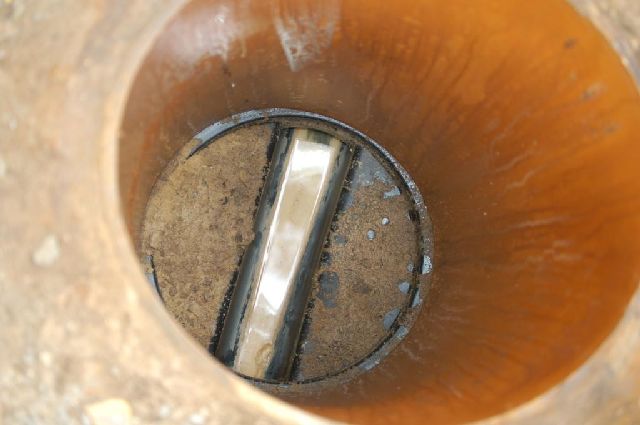

im Rahmen der Bauvorbereitung wurde in unsere Zuwegung (50 m) u.a. die Abwasserleitung verlegt. In Anbetracht der Länge des Weges (70 m bis zum Haus ab Grundstücksgrenze) wurde neben dem Übergabeschacht an der Grundstücksgrenze etwa in halber Entfernung noch ein Kontrollschacht installiert.
Dieser KG Kontrollschacht wurde mit einem Deckel versehen und darüber eine Baustraße angelegt.
Nach Beendigung des Haus-Baus wollten wir jetzt die Zuwegung pflastern lassen. Dabe wurde auch der Kontrollschacht wieder freigelegt. Um ihn auf das Niveaus der Zuwegung zu bringen wäre eine Verlängerung z.B. als Teleskopverlängerung notwendig.
Hierbei stellt sich heraus, dass sich der Schacht von seinem urprünglich rundem Querschnitt in einen ovalen Querschnitt verformt hat: an der schmalsten Stelle jetzt 36 cm, an der breitesten 40 cm (jeweils Innendurchmesser).
Zwei Fragen:
1. Was können wir tun, um den Schacht jetzt auf die gewünschte Endhöhe zu verlängern?
2. Ist diese Verformung normal und tollerabel oder muss der ganze Schacht erneuert werden? Besteht Gefahr, dass er bricht, wenn man nichts tut und Erde/Sand eindringt und den Kanal verstopft?
Vielen Denk für Ihre Unterstützung.

👉 Handlungsempfehlung: Lassen Sie den Kontrollschacht umgehend von einem Tiefbau-Fachbetrieb oder einem Kanalsanierungsunternehmen begutachten. Diese können die Ursache der Verformung feststellen und geeignete Sanierungsmaßnahmen empfehlen.

👉 Handlungsempfehlung: Der verformte Schacht muss umgehend durch einen zertifizierten Fachbetrieb für Kanal- und Schachtbau begutachtet werden. Eine Sanierung durch Austausch des gesamten Schachts ist in der Regel die einzig sichere Lösung. Beauftragen Sie einen Statiker oder Tiefbauingenieur mit der Prüfung der Standsicherheit und der Planung einer fachgerechten Neuerrichtung inklusive lastverteilender Abdeckung für die zukünftige Nutzung als Zuwegung.

👉 Handlungsempfehlung: Beauftragen Sie unverzüglich einen zertifizierten Kanal- und Abwassersachverständigen (z. B. nach DWA-M 143 oder DINAbk. EN 1610) zur statischen und dichtungstechnischen Prüfung; eine Sanierung erfordert in der Regel den vollständigen Austausch des Schachtes inkl. Prüfung der angrenzenden Leitung und der Einbausituation.
