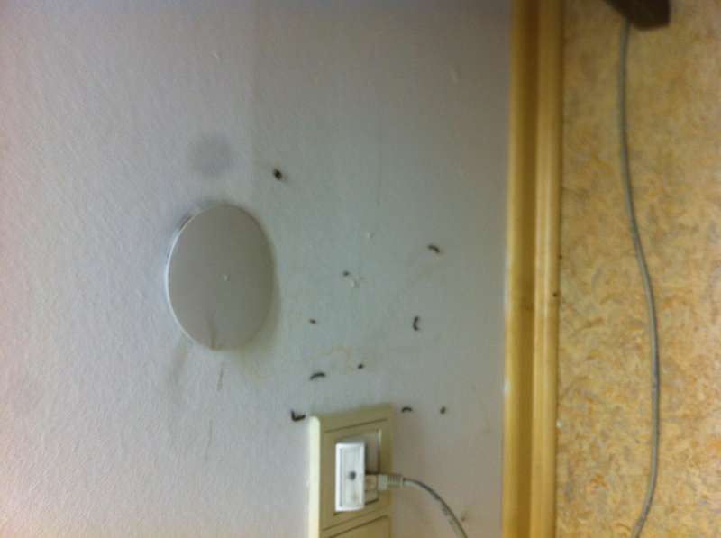

wir haben einen Kellerraum, in dem aus einer Abzweigdose immer wieder Minischnecken gekrochen kommen, die dann den Weg über die GK-Plate wohl nicht überleben (siehe Foto).
Weiß jemand, was das für Tierchen sind und warum diese sich in s Gebäude ziehen?
Müssen wir die ganze GK-Verkleidung des Kellers abnehmen, da sich dahinter jetzt ein Biotop bildet oder reicht es aus das Loch zu verstopfen?

    Ich vermute, dass es sich bei den Schnecken um kleine Nacktschnecken oder Gehäuseschnecken handelt, die feuchte und dunkle Umgebungen bevorzugen. Das Leerrohr bietet ihnen einen idealen Zugang zum Kellerraum.
    Mögliche Ursachen für das Auftreten der Schnecken:
    • Feuchtigkeit: Hohe Luftfeuchtigkeit im Keller oder Feuchtigkeit im Leerrohr zieht Schnecken an.
    • Nahrungsquelle: Algen, Schimmel oder organische Materialien im Leerrohr oder Keller dienen als Nahrung.
    • Zugang: Das Leerrohr bietet einen direkten Zugang ins Gebäude.
    🔴 Gefahr: Hohe Feuchtigkeit kann zu Schimmelbildung führen, was gesundheitsschädlich sein kann.
    👉 Handlungsempfehlung: Überprüfen Sie die Feuchtigkeit im Keller und im Leerrohr. Dichten Sie das Leerrohr ab, um den Zugang für Schnecken zu verhindern. Entfernen Sie mögliche Nahrungsquellen und lassen Sie den Raum gut durchlüften.

    Tja  -  sie können das Problem einfach zustopfen, die Ursache ("das Biotop") finden Sie so aber nicht.
    Vielleicht sollte sich das doch mal ein Baufachmann anschauen  -  auf die Gefahr hin, dass der Ihnen eine umfangreichere Sanierung vorschlägt.
