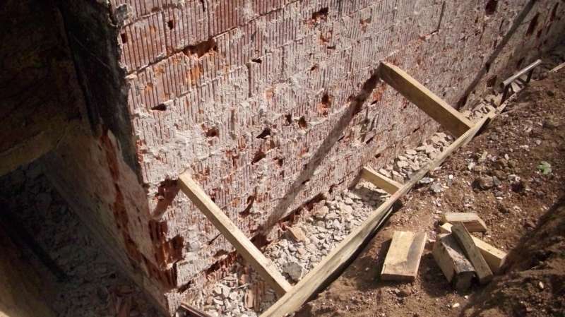

Ich beauftragte eine Fachfirma wegen Wassereintritt und purem Wasser auf der Bodenplatte und überall hochzog auch Innenwände.
3 bis mind. 100 Punkte der leider nun fertiggestellten Arbeiten erscheinen mir merkwürdig:

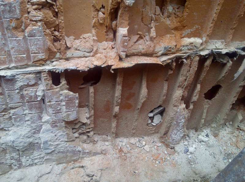

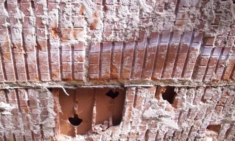

  1. Altabdichtung entfernt, dabei Ziegel teils aufgebrochen (Putz und Anstrich entf.) anschließend verputzt, aber hält das langfristig? ist das überhaupt eine Sinvolle Methode?

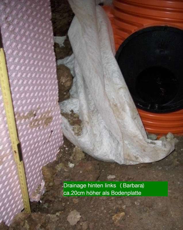

  2. Drainageeinbau im Hochpunkt (kritischer Bereich Hang) 20 cm oberhalb der Bodenplatte (Kehlnaht) angeordnet. Meiner Meinung nach zu hoch wie soll das die Bodenplatte entwässern? DINAbk. 4095 nicht eingehalten => Reklamation an Baufirma der gewannte Chef sagte: "Geht eben nicht anders Ihre Bodenplatte ist zu dünn da kann man nicht tiefer" nach meinen Unterlagen haben wir Streifenfundament wobei ich seitlich jetzt auch nichts tiefergehendes gesehen habe. (war beim Bau nicht dabei) trotzdem erscheint mir diese Aussage zur Abwendung unerwünschter Fragen von Baulaien wie mir, die dann um die Standfestigkeit ihres Gebäudes bangen als sehr effektiv. Kann mir aber nicht vorstellen das die das Fundament damals vergessen haben.

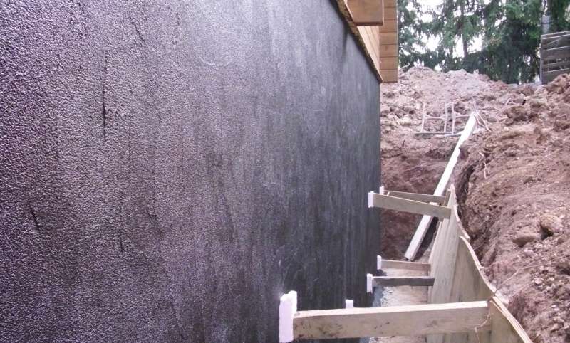

  3. Perimeter Dämmung aufgebracht (teils gestückelt mit 0,8 cm Spalten, dann 3 Lagige Noppenbahn (gleich beim Einbau perforiert durch befestigen mit Nägeln im Feucht/Bodenbereich, in der Dämmung Nägel wurden bei füllen wieder entfernt.)

    🔴 Gefahr: Die Drainage oberhalb der Kehlnaht (20 cm über Bodenplatte) ist technisch unsinnig und widerspricht DIN 4095:2021-07, da sie keine Entwässerung der Bodenplatte selbst ermöglicht – stattdessen wird Wasser gezielt in den kritischen Bereich zwischen Dämmung und Fundament geleitet.
    🔴 Gefahr: Die perforierte Noppenbahn im Feuchtbereich, verbunden mit unzureichender Verankerung und nachträglichem Entfernen der Nägel, führt zu einer funktionslosen Perimeterdämmung – die Folie ist mechanisch beschädigt und hydraulisch nicht abgedichtet.

    ⚠️ Korrektur: Die Aussage der Baufirma, die Drainage könne nicht tiefer verlegt werden, weil die Bodenplatte "zu dünn" sei, ist fachlich unzulässig – bei Streifenfundamenten ist die Drainage stets im Fundamentbereich oder unterhalb der Kehlnaht anzubringen; eine zu dünne Bodenplatte wäre ein statisches Mangelmerkmal, das unverzüglich geprüft werden muss.
    ➕ Ergänzung: Der fehlende Wasserstand im Sandfang des Opti-Control bestätigt, dass die Drainage nicht funktioniert – bei korrekter Ausführung müsste bei Starkregen mindestens ein Teil des Wassers abgeleitet und im Sandfang sichtbar werden.
    ➕ Ergänzung: Die aufgebrochenen Poroton-Ziegel mit anschließendem Verputz ohne fachgerechte Sanierung der Fugen und ohne horizontale Abdichtung oberhalb der Reparaturstelle bergen ein hohes Risiko für kapillaren Feuchteeintrag und Putzabplatzungen.
