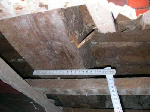

ein Träger, Doppel t, 4 m (IPE 120,64 breit, 120 hoch, ca. 43 kg)
mit Auflage in der Wand je 8 cm biegt sich "x" durch bei 500 kg? (Betonsockel =30 breit, 15 hoch, 8 tief;
Kann der die Holzbalken so stützen das sich fast nichts durchbiegt (1 cm)
Maximales Maß zum Einbau wäre evtl. auf 100 breit, 140 hoch erweiterbar, aber unschön.
Erläuterung:
Ich habe ein Bad im Altbau, Dachgeschoss mit Holzbalkendecke, Breite 4 m, Länge 5,5 m mit 6 längs liegenden Balken. Diese schwingen bzw. biegen sich; klar. Ich möchte nun eine neue, freistehende Badewanne (1,8*1,2 m) fast in der Mitte des Raumes stellen. Es kommen dann bei 4 m Breite ca. bei 1.50 vom Rand beidseits die Füße. Die Wane wird leer 100 kg, voll ca. 500 kg wiegen.

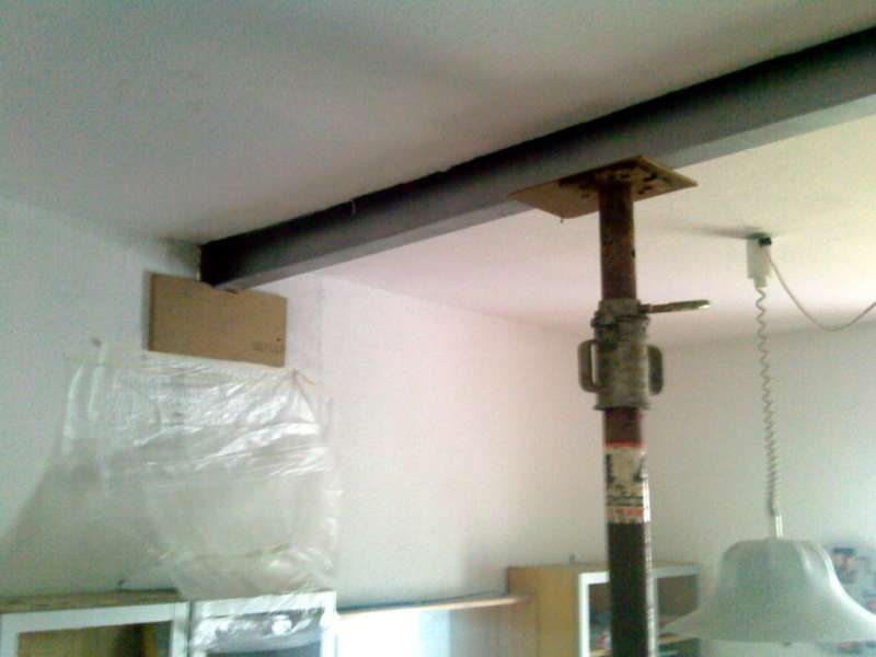

  5. IPE 140: Bilder vom Einbau – Rostschutz & Betonierung
    i Träger ipe 140 doppel-t 140
    Hallo, wie versprochen noch Bilder vom Träger;
    im Moment schon betoniert
    mit Styroporblende damit noch Gips bündig draufpasst, die Löcher an der Decke sind mit Brettern abgedeckt und werden später mit Gips / Rigips verschlossen.
    Der Träger IPE 140 wurde zuvor 2 mal grundiert mit Rostschutz,
    dann mit Silber und Klarlack lackiert ...
    Bis zum nächsten mal,
    vielleicht mach ich mal Bilder von der Wanne rein wenn sie steht
