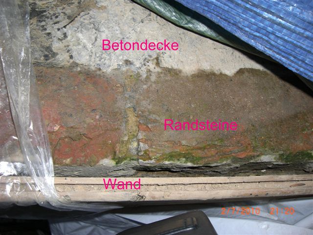

Habe ein Problem mit meiner Terrasse. Außenbereich!
Darf ich Vorhandene Betondecke (Terrasse) mit Randsteinen volllaufen lassen mit Estrich und beide verbinden?
Kurze Beschreibung dass jeder versteht worum es geht.
Vorhandenes Bauobjekt Baujahr ca. 1975
Aufbau:
< Mauersteine (Kellersteine) wurden gemauert.
< Betondecke gegossen bis ca. 13 cm vom Rand weg.
< Außen herum wurde ein Kreis mit Vollsteinen (rote Steine) gesetzt um die Mauer noch zu vervollständigen bis zur Höhe von der Betondecke
< Folie
< Estrich mit Armierung (ca. 2 mm starke Matten) mit eingelegten Fliesen welche verfugt waren.
Wassereintritt im Keller Fliesen teilweise defekt. Estrich mit Fliesen entfernt. Jetzt wieder Beton mit Randsteinen zu sehen. Siehe Bild.
Folgendes habe ich jetzt vor:
Estrich mit Gefälle drauf dann
Bitumenbahn mit evtl. Vlies dann
Fliesen oder Granitsteine in Split
Was wäre denn besser? Betondecke und Stein außenrum verbinden oder Folie dazwischen (welche?) oder Bitumen?
Geländer wird später außen an Wand befestigt nicht in Decke.
Hoffe ich bekomme Hilfe da ich momentan überfrage bin.
Danke im Voraus
Michael

Der vorliegende Sachverhalt beschreibt eine Terrassensanierung auf einer Betondecke aus dem Baujahr 1975. Der Nutzer plant, einen neuen Estrich aufzubringen und diesen mit den umlaufenden Randsteinen zu verbinden. Diese Vorgehensweise birgt erhebliche technische Risiken, insbesondere im Hinblick auf die Bauphysik und die langfristige Dichtigkeit.
🔴 Gefahr: Die geplante starre Verbindung von Estrich und Randsteinen ist hochproblematisch. Aufgrund von Temperaturschwankungen und Feuchtigkeit kommt es zu Spannungen, die zu Rissen im Estrich und in den angrenzenden Bauteilen führen. Dies begünstigt erneuten Wassereintritt in den Keller, wie bereits zuvor geschehen.
⚠️ Korrektur: Eine Bitumenbahn direkt auf dem Estrich ist als Abdichtung ungeeignet, da sie ohne ausreichende Schutzschicht mechanisch beschädigt wird und keine dauerhafte Trennung der Bauteile gewährleistet. Zudem darf der Estrich nicht ohne eine Trenn- oder Gleitschicht direkt auf die Betondecke aufgebracht werden.
➕ Ergänzung: Entscheidend ist ein korrekter Schichtenaufbau: Zuerst muss ein Gefälleestrich auf einer Trennlage (z. B. PE-Folie) eingebaut werden. Darauf folgt eine fachgerechte Abdichtung, z. B. eine Kunststoffbahn oder Flüssigkunststoff, die bis zur Oberkante des Belags hochgeführt wird. Zwischen Estrich und Randsteinen ist zwingend eine Bewegungsfuge (z. B. aus Kompriband) vorzusehen, um Spannungen zu vermeiden.
👉 Handlungsempfehlung: Beauftragen Sie umgehend einen zertifizierten Bau-Sachverständigen oder einen Fachbetrieb für Abdichtungstechnik. Lassen Sie den gesamten Aufbau, inklusive der Anschlüsse an die Hauswand und die Randsteine, detailliert planen. Führen Sie keine Eigenleistungen an der Abdichtungsebene durch, da dies zu Folgeschäden am Gebäude führen kann.
