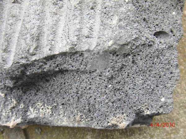

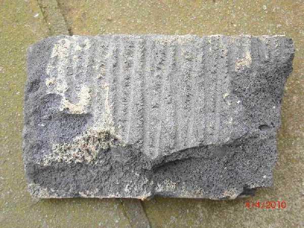

Das Haus ist Baujahr 1962 und ist so wie es aussieht mit YTONG-Steinen gebaut. Jedenfalls sehen die Steine unter dem Putz so aus. Nur viel viel dunkler als die heutigen grauen YTONG-Steine.

    Bei den dunkelgrauen Steinen könnte es sich um Bims (hohlblock) steine handeln.

    also die Steine sehen wirklich aus wie YTONG, kann man auch so leicht mit dem Schraubenzieher einritzen. Bimssteine sind meiner Meinung nach fester.

    "Firma waren Stüper" usw. und selbst weiß man noch nicht einmal was für Steine vermauert wurden, wie der Fußboden aufgebaut ist, Fliesen schon abgeschlagen usw..

  8. Wasserschaden im Altbau: Fotos der verbauten Steine
    Bilder von den Steinen
    So hier mal zwei Bilder von den Bilder.
    • BAU.DE / BAU-Forum: 1. Bild zu Antwort "Wasserschaden im Altbau: Fotos der verbauten Steine" auf die Frage "Wasserschaden Sanierung Altbau (1962): Ytong-Steine, Feuchtigkeit messen & Folgeschäden?" im BAU-Forum "Modernisierung / Sanierung / Bauschäden"
    • BAU.DE / BAU-Forum: 2. Bild zu Antwort "Wasserschaden im Altbau: Fotos der verbauten Steine" auf die Frage "Wasserschaden Sanierung Altbau (1962): Ytong-Steine, Feuchtigkeit messen & Folgeschäden?" im BAU-Forum "Modernisierung / Sanierung / Bauschäden"
  9. Bimsstein im Altbau: Radioaktivität prüfen – Eifel-Region?
    Bims
    wie er im Buche steht. Da kann sich vor dem Kauf auch mal 'ne Radioaktivitätsmessung lohnen oder bei den Abbaubetrieben nachfragen. Ist das im Bereich Eifel?

  11. Altbau Hameln (1962): Bimsstein – Probleme mit Radioaktivität?
    Also das Haus steht in Hameln Nähe Hannover ...
    Also das Haus steht in Hameln Nähe Hannover und ist Baujahr 62. Ich glaube mit nachfragen ist es schwierig.
    was gab es denn für Probleme mit Radioaktivität?

    Habe gelesen, das Bimsstein ein sehr guter Wasserspeicher ist! Hierbei ja genau das was ich nicht gebrauchen kann.
    Wie kann ich es wirklich objektiv messen?
    Weil so wie aussieht ist das ganze Haus so gebaut. Also die Wände, außen wie innen. Wirkt das nicht wie ein Schwamm?

  15. Bimsstein: Optik & Vorkommen – Region Hannover?
    @Matthias
    Bimssteine sehen bei uns anders aus und Hannover ist mE nicht gerade eine Bimsbaugegend ...

  17. Bimsstein Hannover: Radioaktivität & Exklusivität im Altbau
    Bims
    was es im Raum Hannover aber nicht sein dürfte, kann durchaus dunkel sein. Radioaktivität kann bei vulkanischen Gesteinen generell ein Problem sein. Bei der Antwort wusste ich noch nicht, dass es im Raum Hannover ist. Deswegen ja auch die Frage nach der Eifel. Im Hannoveraner Raum mit Bims zu bauen, dürfte schon sehr exklusiv sein.
