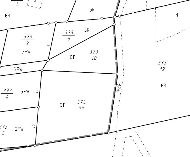

Moin!
Wir haben letztes Jahr auf Vermittlung des Bauamtsleiters einer Gemeinde zwei nebeneinanderliegende Flurstücke am Rand der Gemeinde (373/10 und 11 im Plan) von privat gekauft. Der Chef vom Bauamt schrieb mir damals, dass diese Grundstücke als Baugrundstücke in Betracht kommen (und auch der Preis war dementsprechend angesiedelt). Es wurden für die Erschließung auch mit Mitarbeit der Gemeinde Voranfragen bei den Versorgern gestellt, die positiv beantwortet wurden.
Momentan haben wir aber noch kein Projekt geplant, es soll allerdings für uns ein Einfamilienhaus entstehen. Bebauungsplan liegt keiner vor.
Nun hatte ich Kontakt mit dem neuen Bauamtsleiter und wollte etwas wissen, und er konnte mir keine Antwort geben, weil er sich nicht sicher ist, ob die Grundstücke nicht im Außenbereich liegen (die Übergänge wären ja manchmal fließend). Davon war bisher keine Rede. Er riet mir, bei der Bauaufsicht einen Bauvorbescheid zu beantragen, dann hätten wir Sicherheit.
Jetzt bin ich völlig verunsichert ... ☹
Ich würde ja auch eine Bauvoranfrage stellen, aber da wir noch keine Planungen haben, weiß ich nicht, wie ich das formulieren kann, ob eine Bebauung möglich ist. Solche allgemeinen Fragen werden ja nicht beantwortet, auch nicht Fragen wie: " ... ist das Grundstück Innen- oder Außenbereich (Innenbereich, Außenbereich) ... ".
Wie ist hier eure Einschätzung bzgl. Außen- / Innenbereich (Außenbereich, Innenbereich)? Die Nachbarbebauung sind 1,5-2 geschossige Einfamilienhäuser, 1-2 Mehrfamilienhäuser, weiter südlich kommen noch Ein- und Mehrfamilienhäuser (Einfamilienhäuser, Mehrfamilienhäuser).
Auf den Grundstücken war bis vor ca. 30 Jahren ein Dreiseitenhof, der dann wohl aufgegeben wurde. Die Gebäude wurden abgebrochen und das Gelände "geglättet" ... Mittlerweile wachsen junge Birken und Pappeln darauf.
Und wie könnte ich ohne konkrete Planung eine Bauvoranfrage stellen, welche Fragen wären da möglich, um herauszubekommen, ob das Grundstück bebaubar ist? Einen Architekten wollte ich momentan erstmal aus Kostengründen nicht beauftragen.
Danke schon einmal für Antworten und Hinweise.
Achja, Bundesland ist Sachsen.

    So druckt man Geld. Sie brauchen ganz schnell einen Fachanwalt. Die Fakten: Sie haben Land mit unklarem Status gekauft. Für eine Bauvoranfrage brauchen Sie einen konkreten Plan mit genauer Fragestellung zu Abweichungen. Wovon wollen Sie abweichen: vom Bebauungsplan? , vom Baugesetzbuch? Man kann Ihnen noch nicht mal sagen, ob es sich um Innenbereich oder Außenbereich handelt: alles ganz schlecht. Was steht im notariellen Kaufvertrag: Baugrundstück? Bauerwartungsland? Wiese? Die positiven Mitteilungen über die Erschließung nützen nichts, die Versorger erschließen alles, denn Sie müssen sowieso zahlen. Ein Fachanwalt mit Kenntnis des Schriftwechsels und des Notarvertrages berät Sie abschließend. Prüfen Sie auch mal privat die Beziehung zwischen altem Bauamtsleiter und dem Verkäufer und schreiben Sie etwas über die Überraschungen die Sie noch erleben. Ist der Schriftverkehr zur Vermittlung auf amtlichem Gemeindepapier geschrieben? Wenn ja, dann gut für Sie.

    @Klaus Kirschner Ich habe den alten Bauamtsleiter ...
    @Klaus Kirschner Ich habe den alten Bauamtsleiter @Klaus Kirschner Ich habe den alten Bauamtsleiter als kompetenten und freundlichen Menschen in Erinnerung und auch nur Gutes über ihn in der Presse bzgl. seiner Tätigkeit gelesen ... da wurde so einiges ermöglicht in der Gemeinde. Die Gemeinde war auch die erste, die Straßenbaubeiträge abgeschafft hat, um die Einwohner nicht zu "vergraulen" und das Wohnen dort attraktiv zu machen. Daher kann ich mir auch kaum vorstellen, dass das ein abgesprochener Betrug war. Ich hatte ja auch explizit nach Bauland gefragt (die betr. Antwort habe ich nur als E-Mail, was ja sicher nicht verwendbar ist). Im Notarvertrag steht zum Grundstück selbst gar nichts.
    Ich war damals auch in der Verwaltung und hatte ein längeres Gespräch mit dem Amtsleiter, was die Bebaubarkeit und Erschließung betrifft. Mir wurde da nur (natürlich mündlich) mitgeteilt, dass sich die Bebauung an die Umgebung anpassen müsste.
    Auf der Liegenschaftskarte sind die Grundstücke mit GFAbk. gekennzeichnet und selbst in der Bodenrichtwertzone als Bauland geführt. Ich weiß, das ist ja alles nicht verbindlich für das Baurecht.
    Dass die Gemeinde nichts dazu sagen kann, liegt wohl daran, dass es keine Innenbereichssatzung gibt und es tatsächlich im Ermessen der Bauaufsichtsbehörde des Landkreises liegt, ob es Außen- oder Innenbereich (Außenbereich, Innenbereich) ist. Vielleicht gibt es auch die Möglichkeit einer Ergänzungssatzung, wo das Grundstück mit einbezogen werden kann. Das wurde wohl letztens auch in der Gemeinde schon mal so gemacht.

    Es kann mir nur niemand beantworten ...
    Es kann mir nur niemand beantworten das Gemeindebauamt nicht, und die Bauaufsicht des Landkreises auch nicht, alle verweisen auf eine Bauvoranfrage. Auch der Verkäufer kann es letztendlich nicht wissen, ob es definitiv Bauland ist, wenn es ohne Bebauungsplan ist. Würde es wirklich im Innenbereich liegen, dann wäre es ja in jedem Fall (bis auf wenige Ausnahmen) Bauland und könnte angepasst an die Umgebung bebaut werden. Das was in der Liegenschaftskarte mit GFAbk. bezeichnet ist, meint Gebäude- und Freifläche (Gebäudefläche, Freifläche), während GR z.B. Grünland ist. Aber das hat sicher alles nichts mit dem Baurecht zu tun, sondern nur mit Berechnungen für Steuern usw.
    Ich habe nochmal eine andere Karte angehangen, wo man die Einteilung sieht. GFW => Gebäude- und Freifläche (Gebäudefläche, Freifläche) Wohnen.

  7. Bauvoranfrage: Mündliche Auskunft wertlos – Fachmann hinzuziehen!
    Jede mündliche Auskunft ist auch ...
    wertlos. Daher zusammen mit einem Fachmenschen die Voranfrage starten.
