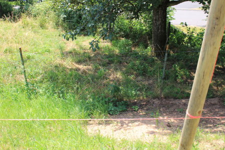

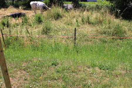

wir beabsichtigen auf unserem aufgefüllten Grundstück in Hanglage einen Sichtschutzzaun zu errichten. Der Zaun wird an der höchsten Stelle (Bogen) ca. 1,98 m hoch und 3 m von der Grundstücksgrenze entfernt sein. Hinter dem Zaun fällt unser Grundstück ca. 1,5 m bis zur Grundstücksgrenze ab. Siehe Fotos, bei denen der Zaun auch schon abgesteckt ist.
Wird es da Probleme geben, weil das Grundstück auf Hausbodenhöhe aufgeschüttet ist?

    für unser Vorhaben wird eine Einverständniserklärung von den Eigentümern der angrenzenden Grundstücke benötigt, da die Höhe vom Urgrundstück (Hanglage) aus gemessen wird. Wurde problemlos von den Eigentümern unterschrieben.
    Mit freundlichen Grüßen V. Wiedenfeld
