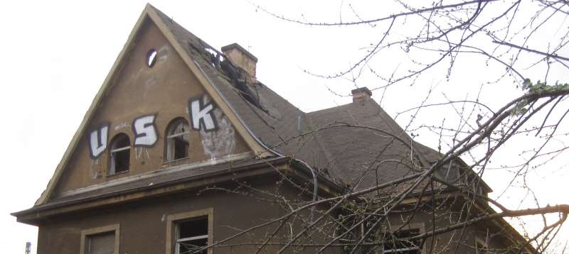

Klärungen und Bestandsaufnahme
Zuerst muss sicher sein, ob nur der Dachstuhl zu erneuern wäre, oder ob der Brand und das Löschwasser sowie der lange Leerstand weiter Schäden verursacht haben. Bei einem so alten Haus ist viel Holz verbaut welches dauerhaft geschädigt ist, das wird dann ein Fass ohne Boden. Wenn das Haus eh nur Schrott ist hat sich die Frage erübrigt, das vermute ich auch ohne den Brand bei Baujahr. 1900. Gruß -
Dachstuhlbrand: Baugenehmigung für kompletten Neubau nötig?
Hallo, der Dachstuhl sollte wohl komplett ...
Hallo, der Dachstuhl sollte wohl komplett ersetzt werden auch die unter dem Brand leigende Decke, ansonsten ist der Zustand des Hauses recht brauchbar. Aber was muss ich rechtlich beachten, wenn es überhaupt etwas zu beachten gibt, sprich weil es dort ja mal gebrannt hat und folgedessen in diesem Bereich sehr unstabil ist. Brauche ich eine Baugenehmigung für einen neuen Dachstuhl? Oder gibt es sonst rechtlich noch etwas zu beachten?Auch wäre es interessant mit was für Kosten ich ungefähr rechnen muss für einen neuen Dachstuhl (Hausfläsche 150 m²), evtl. Biberschwanzdeckung, keine Gaupen, 6 Dachfenster. Eigenleistung im Abriss, Wärmedämmung muss vorerst noch nicht angebracht werden (kann später von drin erfolgen). Ich könnte mir 50.000 € vorstellen, ist das realistich?
So wie was würden 2 neuen Holzbalkendecken 25 m² ungefähr kosten.
Korrektur: Baujahr des Hauses ist 1920 (statt 1900)
Ergänzung
Das Baujahr. ist um 1920, habe mich vertippt. Das Haus hat nur einen Giebel (der auf dem Bild zu sehen ist), ansosnten ist die auf dem Bild nicht sichtbare Dachfläche so wie im rechten Bereich des Bildes zu sehen. -
Empfehlung: Gutachter & Architekt für Dachstuhl-Sanierung beauftragen
bezahlte Fachleute
Ich würde dem Weg mit "bezahlten Fachleuten" gehen, also über Gutachter, die haften für ihre Beratung. Dann einen Architekten beauftragen, der die Kosten berechnet. Abbruch wird in Eigenleistung nicht möglich sein, eventuell wird sogar eine "Abbruchstatik" verlangt. Der Architekt stellt auch die Bauantragsunterlagen zusammen und legt mit der Baubehörde die Antragsart fest. Mit den Ausschreibungen haben Sie dann alle Kosten zusammen. Wichtig ist dabei auch ein Terminplan. Gruß -
Dachsanierung: Holzschutz-Gutachter & Statiker als erster Schritt
Erster Weg
sollte wohl mit einem Holzschutz-Gutachter und einem Statiker durchs Haus führen. Danach kann ein erster Plan bzgl. des Sanierungsaufwandes von Dach und Holzbalkendecken entstehen.Der Statiker kann nämlich gleich auch die Frage beantworten, welcher Aufwand sich ergibt, wenn Sie den Dachstuhl nicht nur sanieren wollen, sondern das Dachgeschoss zu Wohnzwecken modern ausbauen wollen.
