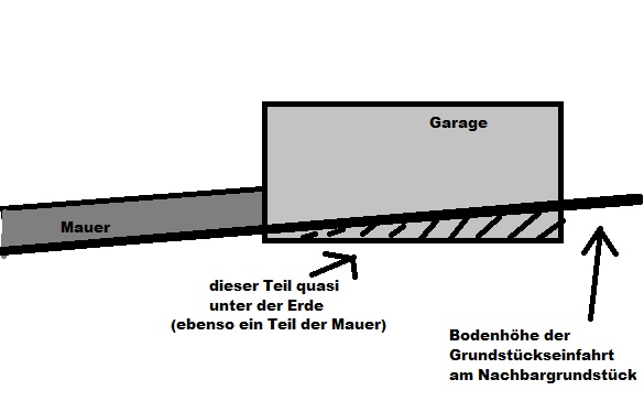

Zur Zeit lassen wir eine Doppelgarage bauen, inkl. einer Mauer zur Grundstücksgrenze. Der Bauunternehmer, der den Rohbau erstellt ist nun fast fertig.
Nun soll es bald ans verputzen gehen.
Die Garage ist an einer leichten Schräge, sodass ca. 40-50 cm der Garage auf einer Seite von der schräg verlaufenden Nachbareinfahrt verdeckt sind.
Der erste Stuckateur, der da war hat uns ein Angebot gemacht. Alles kein Problem.
Der zweite hat uns auf die Dichtigkeit hingewiesen. Er weigert sich die Garage zu verputzen, wenn er nicht rundherum einen ca. 50 cm breiten Streifen ausgräbt und das ganze vom Betonssockel bis zur Oberkannte an der diese Einfahrt verläuft, dicht zu machen.
Ebenso mit der Mauer die jetzt dort steht. Die Mauern würden sonst das Wasser von unten ziehen, und wir hätten ständig eine feuchte Garage, bzw. Mauer. Das klingt für mich einleuchtend.
Komisch nur, dass der erste davon nichts erwähnt hat. Ist das wirklich so ein Problem?
Zur Verdeutlichung habe ich mal eine grobe Skizze angefertigt.

    🔴 KRITISCH: Horizontale und vertikale Abdichtung des Garagensockels nach DINAbk. 18533 ist zwingend erforderlich – fehlende Abdichtung stellt einen schwerwiegenden Baumangel dar.
    🔴 KRITISCH: Vor Aufbringen des Putzes muss eine fachgerechte, lückenlose Abdichtung erfolgen – ein nachträglicher Putz ohne Abdichtung ist unzulässig und führt zu langfristigen Feuchteschäden.
    ⚠️ WICHTIG: Ein Drainagesystem mit Dränplatten oder durchlässigem Kies entlang des Sockels ist zwingend notwendig, um den Wasserdruck auf die Abdichtung zu reduzieren.
    ⚠️ WICHTIG: Die Grenzmauer muss durch eine Trennfuge und Anschlussabdichtung vom Garagensockel getrennt werden, um Wasserleitungseffekte zu vermeiden.
    ⚠️ WICHTIG: Eine unabhängige, zertifizierte Fachbegutachtung durch einen Bausachverständigen für Feuchteschäden ist vor Verputzbeginn verbindlich erforderlich.

    Der vorliegende Sachverhalt beschreibt eine typische Konfliktsituation beim Garagenbau, bei der ein Bauunternehmer die Abdichtung des Sockels als nicht notwendig erachtet, während ein Stuckateur auf die hohe Relevanz einer fachgerechten Horizontalsperre hinweist. Die Garage steht an einem Hang, sodass auf einer Seite bis zu 50 cm des Bauwerks unter dem Niveau der Nachbareinfahrt liegen. Dies führt zu einem direkten Erddruck und einer potenziellen Wasserbelastung auf die Kellerwand, was ohne Abdichtung zu massiven Feuchteschäden führen kann.
    ✅ Zustimmung: Die Einschätzung des zweiten Stuckateurs ist fachlich absolut korrekt. Bei einer Garage, die teilweise im Erdreich liegt, ist eine vertikale Abdichtung des Sockels bis zur Oberkante des angrenzenden Geländes zwingend erforderlich. Ohne diese Maßnahme würde kapillar aufsteigende Feuchtigkeit aus dem Erdreich in die Wand eindringen und zu dauerhafter Durchfeuchtung, Schimmelbildung und Frostschäden am Putz führen.
    ⚠️ Korrektur: Die Aussage des ersten Stuckateurs, dass "alles kein Problem" sei, ist fahrlässig und widerspricht den anerkannten Regeln der Technik. Bei einer Garage mit erdberührten Bauteilen ist eine Abdichtung nach DIN 18533 (Abdichtung von erdberührten Bauteilen) unverzichtbar. Ein Verputzen ohne vorherige Abdichtung wäre ein schwerwiegender Baumangel.
    ➕ Ergänzung: Die Abdichtung sollte nicht nur 50 cm breit, sondern vollflächig auf der erdberührten Seite erfolgen. Zudem ist ein Drainagesystem (z.B. Dränplatten oder Kiespackung) empfehlenswert, um das anfallende Sickerwasser kontrolliert abzuleiten und den Druck auf die Abdichtung zu reduzieren. Auch die Mauer zur Grundstücksgrenze muss gegen aufsteigende Feuchtigkeit geschützt werden.
    👉 Handlungsempfehlung: Beauftragen Sie umgehend einen unabhängigen Bausachverständigen oder einen Fachplaner für Bauwerksabdichtung. Lassen Sie ein detailliertes Abdichtungskonzept erstellen, das die örtlichen Gegebenheiten (Hanglage, Grundwasserstand, Bodenart) berücksichtigt. Bestehen Sie gegenüber dem Bauunternehmer auf der fachgerechten Ausführung der Abdichtung nach DIN 18533, bevor der Putz aufgebracht wird. Nur so können Sie langfristige Feuchteschäden und hohe Sanierungskosten vermeiden.
    Bei einer Garage an einer schrägen Geländekante mit bis zu 50 cm Erdanbindung besteht ein erhebliches Risiko für aufsteigende Feuchtigkeit und seitlichen Wasserdruck – besonders wenn der Betonsockel nicht fachgerecht abgedichtet ist.
    🔴 Gefahr: Fehlende horizontale und vertikale Abdichtung am Sockel führt zwangsläufig zu kapillarem Wassertransport in die Garage und die angrenzende Grenzmauer, was langfristig zu Salzausblühungen, Putzabplatzungen, Schimmelbildung und statischen Schäden durch Frost-Tau-Wechsel führen kann.
    🔴 Gefahr: Die Mauer zur Grundstücksgrenze wirkt ohne Trennfuge und Sockelabdichtung als Wasserleiter – sie saugt Feuchtigkeit aus dem Erdreich direkt in den Garagenbereich und kann die statische Integrität der Konstruktion beeinträchtigen.
    ⚠️ Korrektur: Die Aussage "der erste Stuckateur hat nichts erwähnt" ist kein Indiz für Unbedenklichkeit, sondern deutet auf mangelhafte fachliche Prüfung hin – Abdichtung ist keine Option, sondern gesetzliche und normative Anforderung nach DIN 18195 und DIN 18533.
    ➕ Ergänzung: Erforderlich sind mindestens eine horizontale Sperrschicht (z. B. Bitumenbahnen oder kunststoffmodifizierte Abdichtung) im Sockelbereich sowie eine vertikale Außenabdichtung bis mindestens 15 cm über Geländeoberkante – inkl. Anschluss an die Mauer und Berücksichtigung von Dehnfugen.
    ✅ Zustimmung: Die Forderung des zweiten Stuckateurs nach einer 50 cm breiten Ausgrabung ist fachlich nachvollziehbar, da nur so eine lückenlose, kontrollierbare Abdichtung des Sockels und der Mauerfundamente möglich ist.
    👉 Handlungsempfehlung: Beauftragen Sie unverzüglich einen zertifizierten Sachverständigen für Feuchteschäden oder einen geprüften Baugutachter, um die Abdichtungssituation vor Verputzbeginn zu begutachten und ein verbindliches Konzept für die fachgerechte Abdichtung zu erstellen.
