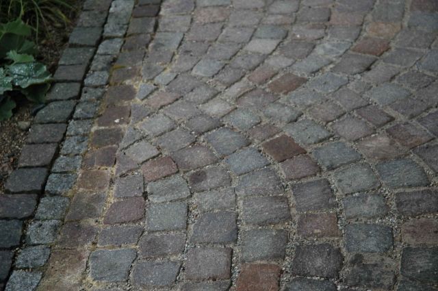

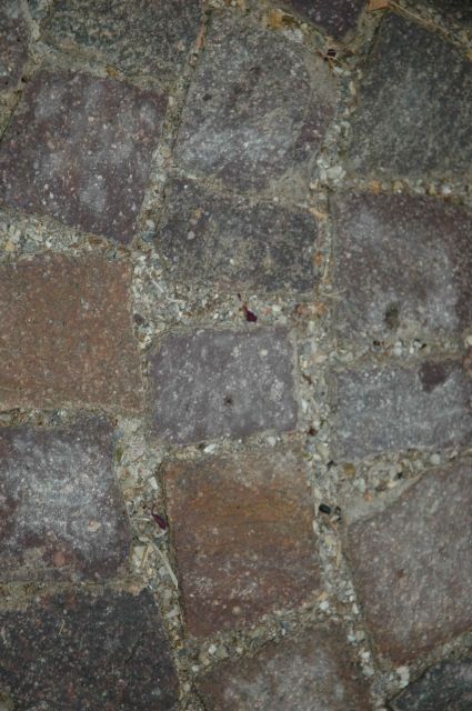

Porphyr Pflastersteine: Fugenprobleme auf Terrasse lösen – Ursachen & Lösungen?
Vor einigen Jahren haben wir die Gartenwege, Terrassen, Kfz. -Stellplatz und Garageneinfahrt mit 20 t Granitsteinen (Porphyrsteine 6/8 cm) pflastern (in Sand verlegt) lassen.
Wo die Steine dem Regen ausgesetzt sind, sind keine Probleme vorhanden. Hier ist zwischenzeitlich eine feste Fuge vorhanden. Auf der Terrasse ist ein Teil vom Granitpflaster überdacht (ca. 20 m²). Hier hat sich bis zum heutigen Tage keine feste Verbindung ergeben. Das heißt, der Sand bzw. die Steinchen werden immer wieder herausgeschleudert. Dieser Teil der Terrasse sieht immer schmutzig bzw. staubig aus. Die Steinchen setzten sich an den Schuhsohlen fest und werden dadurch immer wieder in den Wohnraum getragen. Zwischenzeitlich sieht man diese Steinchenspuren leider auch im Holzparkett.
Die Porphyrsteine gefallen uns immer noch. Wir würden diese Steine auch wieder verlegen lassen. Aber auf der Terrasse dieses mal sicher in Mörtel. Wir möchten diese Steine nicht herausnehmen und neu verlegen zumal der Größe Teil i.O. ist.
Gibt es ein transparentes Fugenmaterial, dass ich in die Fugen einbringen kann, ohne die Porphyrsteine zu entfernen? Oder gibt es für dieses Problem eine andere Lösung wieder unter der Voraussetzung, dass vielleicht nur die Fugen ausgekratzt und dann wieder gefüllt werden.
Für einen Tipp hierzu wären wir dankbar.

  2. Porphyr Pflaster: Fugenprobleme durch zu wenig Wasser?
    eventuell
    zu wenig Wasser (und Staub) zum einschlämmen, verdichten und verkitten des Bettungs- und Fugenmaterials
    ... im Vergleich zu den anderen Stellen, die nicht überdacht sind.
    zu dickes Sandpaket?
    zu rundes Material?
    (Nicht im Sinne eines groben Mangels,
    aber an der Stelle vielleicht doch grenzwertig, suboptimal)
    Bilder werden gern gesehen!
    Grüße aus Thüringen

    Erstmal vielen Dank für die schnelle Antwort. Ich möchte keine Ersatzansprüche stellen. Ich war mit den Verlegearbeiten sehr zufrieden. Nur auf der überdachten Terrasse haben wir die Probleme. Mir geht's nur um die Möglichkeit, dieses Problem zu beheben, ohne die Steine neu zu verlegen. Welchen Mörtel kann ich nehmen, wie tief muss die Fuge ausgekratzt werden, verfärben sich die Pflastersteine eventuell durch den Mörtel, was für Möglichkeiten gibt es für eine derartige Reparatur? Ich bin kein Handwerker deshalb die vielleicht laienhafte Fragestellung. Vielen Dank für die Hilfe.

    zu 2)
    Hallo Arnie,
    das sieht doch ganz gut aus, insbesondere die korrekte Verlegung der Bogenform.
    Die (Pflaster) Steine scheinen auch fester zu sein, als ich es aus Ihrer Beschreibung vermutet hatte.
    Ich würde da nur mit einem scharfen, roten oder grünen 😉 Straßenbesen regelmäßig kehren.
    Jetzt mal etwas verstärkt kehren, bis die Fugen deutlich tiefer liegen als die Steinköpfe.
    Kokosmatte vor die Tür und fertig.
    Ich habe vor kurzem eine schlecht ausgeführte wasserdichte Kunstharzverfugung gesehen.
    Wenn die Steine nicht fest sind, reißt die Fuge ab,
    und durch die generelle kantenhohe Verfüllung,
    die optisch, wie ich finde, hier auch nicht so gut aussehen würde,
    lösen sich dann davon auch wieder Körner ab und später bröselt das Material ganz heraus.
    Aber ich will den Pflasterspezis nicht vorgreifen.
    Sowas spezielles sollten Sie dann auch vom Fachbetrieb machen lassen.
    Was sagt denn der dazu, der es ausgeführt hat?

    Der Ausführer gibt es leider nicht mehr. Das mit dem Besen habe wir über die Jahre versucht aber leider nur immer mit kurzem Erfolg. Nebenbei haben wir auch noch Grabwespen, die auch noch ihren Teil dazu beitragen.
  6. Porphyrfugen reinigen: Schonende Methoden & Werkzeuge
    kehren
    ist die schonenste Methode,
    schützt auch vor Grünwachstum.
    und man betätigt sich körperlich
    an der frischen Luft. 😉
    Sorry!
    Fugenvertiefung weiter versuchen:
    mit 'einem Stahlbesen
    oder 'einem alten Schraubenzieher.
    Das Pflaster wird dann auch durch Regen und Frost wieder sauberer und (noch) schöner.
