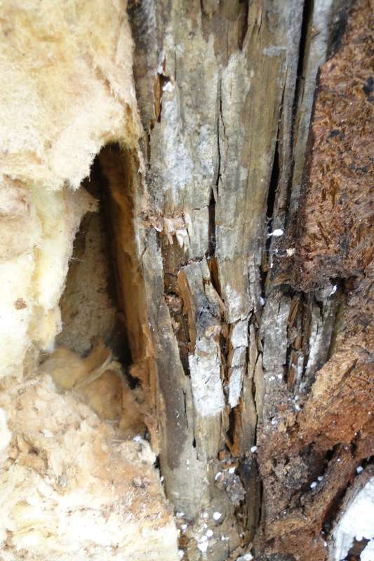

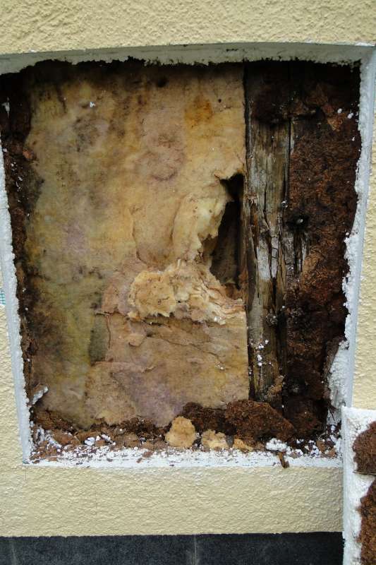

  3. 🔴 Fassadenschaden Fingerhuthaus: Ursachen, Sanierung & Risiken
    Fingerhut Haus Baumängel Fassade Schädlingsbefall
    hier im Schwerpunkt das Schadensbild der Haus Front Giebel-Fläche. Bei der Öffnung der Fassade kam mir ein beisender modriger Geruch entgegen, tragende Bauwerksbalken weisen "Große Beschädigungen auf" Zersetzung durch langen Nassstand, die OSBAbk. Verschalung welche sich hinter dem Dämmsystem befindet ist teilweise vollständig durch Schädlinge und Nassstand zersetzt. Die Mineral Dämmung steht Nass wie ein Schwamm!
    • BAU.DE / BAU-Forum: 1. Bild zu Antwort "🔴 Fassadenschaden Fingerhuthaus: Ursachen, Sanierung & Risiken" auf die Frage "Putzrisse am Fertighaus: Ursachen, Risiken & Sanierungskosten?" im BAU-Forum "Fertighaus"
    • BAU.DE / BAU-Forum: 2. Bild zu Antwort "🔴 Fassadenschaden Fingerhuthaus: Ursachen, Sanierung & Risiken" auf die Frage "Putzrisse am Fertighaus: Ursachen, Risiken & Sanierungskosten?" im BAU-Forum "Fertighaus"

    💡 Kernaussagen: Die Diskussion dreht sich um Putzrisse an einem Fingerhut Fertighaus, mögliche Wasserschäden und die Notwendigkeit einer fachgerechten Sanierung. Es wird auf die korrekte Mangelanzeige gegenüber dem Bauträger hingewiesen und die Risiken von Schädlingsbefall und Bausubstanzschäden durch Feuchtigkeit betont.
    ⚠️ Wichtiger Hinweis: Im Beitrag 🔴 Fassadenschaden Fingerhuthaus: Ursachen, Sanierung & Risiken wird ein schwerwiegender Fassadenschaden mit Schädlingsbefall und Zersetzung der Bausubstanz beschrieben. Hier ist schnelles Handeln geboten, um Folgeschäden zu vermeiden.
    ✅ Zusatzinfo: Der Einsatz von STO Produkten im Putzsystem wird erwähnt. Es ist ratsam, die spezifischen Eigenschaften und Verarbeitungshinweise dieser Produkte bei der Sanierung zu berücksichtigen.
    👉 Handlungsempfehlung: Betroffene sollten umgehend einen Gutachter einschalten, um das Ausmaß des Schadens zu dokumentieren und die Ursachen zu ermitteln. Der Beitrag Mangelanzeige Fertighaus: Fristen, Rechte & Vorgehensweise gibt wichtige Hinweise zur rechtssicheren Vorgehensweise bei der Mängelbeseitigung gegenüber dem Bauträger. Eine professionelle Sanierung durch einen Fachbetrieb ist unerlässlich, um die Bausubstanz zu schützen und Folgeschäden zu vermeiden.
