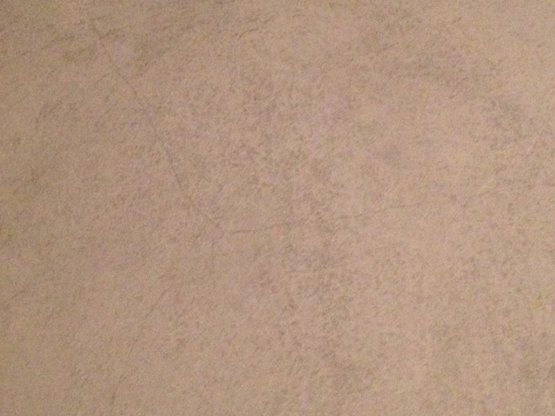

ich habe folgendes Problem,
ich möchte mein Bad neu fliesen, dazu habe ich die alten Wandfliesen entfernt, diese wurden im Dickbettverfahren verlegt.
Den Dickbettmörtel habe ich an der Wand belassen, um Löcher und Unebenheiten auszugleichen habe ich einen Kalk-Zement-Putz etwa 10 mm dick aufgebracht.
Auf diesen Putz wollte ich nun die neuen Fliesen kleben, doch leider habe ich nun Festgestellt, dass ich an einigen Stellen Risse im Putz habe.
Nun meine Frage kann ich in den Fliesenkleber der neuen Fliesen ein Gewebe einlegen um die Risse zu überbrücken?
bzw. welche Möglichkeiten habe ich noch, ohne den Putz entfernen zu müssen.
Die Tragfähigkeit des Putzes sehe ich als gegeben, es ist nichts lose.
Die Risse sind teilweise 30-50 cm lang. Die alten Fliesen waren auch nicht gerissen, daher ist das Problem nur im neuen Putz.
Danke

    Ich sehe, Sie haben nach dem Entfernen der alten Fliesen Risse im Putz festgestellt. Das ist ein häufiges Problem, das vor dem Neufliesen unbedingt behoben werden muss.
    🔴 Gefahr: Risse im Putz können auf strukturelle Probleme hindeuten oder die Haftung der neuen Fliesen beeinträchtigen.
    Ich empfehle Ihnen folgende Vorgehensweise:
    • Ursachenforschung: Untersuchen Sie die Risse genau. Sind sie fein oder breit? Verlaufen sie horizontal, vertikal oder diagonal? Gibt es Anzeichen von Feuchtigkeit?
    • Tragfähigkeit prüfen: Stellen Sie sicher, dass der Putz tragfähig ist. Eine einfache Methode ist die Kratzprobe. Wenn sich der Putz leicht ablösen lässt, ist er nicht tragfähig.
    • Sanierung: Kleine, oberflächliche Risse können mit einem geeigneten Fliesenkleber und einem Gewebe überbrückt werden. Bei größeren oder tieferen Rissen muss der Putz möglicherweise entfernt und erneuert werden.
    • Geeigneter Fliesenkleber: Verwenden Sie einen flexiblen Fliesenkleber, der für den Untergrund geeignet ist.
    👉 Handlungsempfehlung: Lassen Sie die Wand von einem Fachmann (Maurer, Fliesenleger) begutachten, um die Ursache der Risse zu ermitteln und die geeigneten Sanierungsmaßnahmen festzulegen.
    Der vorliegende Sachverhalt beschreibt eine typische Sanierungssituation, bei der nach dem Entfernen alter Dickbettfliesen ein neuer Kalk-Zement-Putz aufgebracht wurde, der nun Risse aufweist. Die Rissbildung in einem 10 mm dicken Putzauftrag auf einem alten, glatten Dickbettmörteluntergrund ist ein klassisches Haftungsproblem. Der alte Dickbettmörtel hat eine sehr geringe Saugfähigkeit und eine glatte Oberfläche, was zu einer unzureichenden Haftung des neuen Putzes führt. Die Risse sind daher nicht nur oberflächliche Schwindrisse, sondern deuten auf eine mangelnde Verbundfestigkeit hin.
    🔴 Gefahr: Die Risse im Putz sind ein klares Warnsignal für eine unzureichende Haftung auf dem alten Dickbettmörtel. Ein bloßes Einlegen von Gewebe in den Fliesenkleber ist keine fachgerechte Sanierung, da es die Ursache (fehlender Haftverbund) nicht behebt. Die Gefahr besteht darin, dass die neuen Fliesen samt Putzschicht großflächig abfallen können, was zu erheblichen Sachschäden und Personengefährdung führt.
    ⚠️ Korrektur: Die Annahme, dass die Tragfähigkeit des Putzes gegeben sei, ist fachlich falsch. Risse dieser Länge (30-50 cm) in einem dünnen Putz auf einem glatten, saugfähigkeitsarmen Untergrund zeigen eine mangelnde Haftung an. Ein Gewebe im Fliesenkleber kann zwar Spannungen aufnehmen, aber nicht die fehlende Verbundfestigkeit zwischen Putz und Untergrund ersetzen.
    ➕ Ergänzung: Eine fachgerechte Lösung erfordert zwingend die vollständige Entfernung des gerissenen Putzes und des alten Dickbettmörtels bis auf den festen Mauerwerksuntergrund. Anschließend muss eine geeignete Haftbrücke (z.B. mineralischer Haftgrund) aufgetragen werden, bevor ein neuer, armierter Putz (mit Putzgewebe) aufgebracht wird. Alternativ kann eine Trockenbau-Vorsatzschale (z.B. mit Platten) vor die Wand gestellt werden, um eine rissfreie Fläche zu schaffen.
    👉 Handlungsempfehlung: Entfernen Sie den gesamten gerissenen Putz und den alten Dickbettmörtel fachgerecht. Beauftragen Sie einen zertifizierten Fliesenleger oder Putzfachmann, der den Untergrund neu vorbereitet (Haftbrücke, Armierung) und die Fliesen fachgerecht verlegt. Eine Sanierung durch bloßes Einlegen von Gewebe in den Fliesenkleber ist keine dauerhafte Lösung und birgt ein hohes Sicherheitsrisiko.
    Der Sachverhalt beschreibt Risse in einem neu aufgetragenen Kalk-Zement-Putz (ca. 10 mm dick) auf einem bestehenden Dickbettmörtelsubstrat in einem Bad – nach Entfernung alter Fliesen. Die Risse sind lang (30–50 cm), oberflächlich lokalisiert und treten nicht im alten Untergrund auf, was auf eine mangelhafte Putzverarbeitung oder ungünstige Haftungs- und Trocknungsbedingungen hindeutet.
    🔴 Gefahr: Risse im Putz sind keine rein optische Mängel – sie bilden Schwachstellen für Feuchtigkeitseintrag, insbesondere in Nassräumen wie Bädern. Selbst bei scheinbar tragfähigem Putz können sich Risse unter Fliesenbelastung ausbreiten, was zu Fliesenlockerung, Fugenbruch oder späterem Schimmelbefall hinter dem Belag führen kann.
    ⚠️ Korrektur: Ein Gewebe im Fliesenkleber ist keine zulässige oder wirksame Sanierungsmethode für strukturelle Putzrisse – es überbrückt lediglich die Oberfläche, ohne die Ursache (Spannungen, Schwindung, unzureichende Haftung oder Substratvorbereitung) zu beseitigen und verstößt gegen die Anforderungen der DIN 18157 und der Fliesenleger-Richtlinien.
    ➕ Ergänzung: Mögliche Ursachen der Risse sind: unzureichende Vorbehandlung des Dickbettmörtels (z. B. fehlende Grundierung oder Rauheitsbildung), zu schnelles Austrocknen des Putzes, fehlende Dehnfugen im Putz, ungenügende Putzdicke für die Untergrundbeschaffenheit oder Materialinkompatibilität zwischen Dickbettmörtel und neuem Kalk-Zement-Putz.
    ❌ Widerspruch: Die Annahme, dass die Tragfähigkeit des Putzes "gegeben" sei, ist nicht ausreichend: Tragfähigkeit bezieht sich auf Druckfestigkeit, nicht auf Rissfreiheit oder Langzeitverhalten unter Feuchte- und Temperaturwechsel – gerade im Bad ist die Dauerhaftigkeit des Putzes entscheidend für die Funktion des gesamten Fliesenbelags.
    ✅ Zustimmung: Die Entscheidung, den alten Dickbettmörtel zu belassen, ist grundsätzlich sachgerecht – sofern er fest, trocken, sauber und fettfrei ist; dies entspricht der gängigen Praxis bei Sanierungen, vorausgesetzt, die Oberfläche ist für den neuen Putz geeignet.
    👉 Handlungsempfehlung: Entfernen Sie den rissigen Putz vollständig, prüfen Sie den Dickbettmörtel auf Haftfestigkeit und Reinheit, grundieren Sie gegebenenfalls mit einem geeigneten Haftvermittler für saugarme Untergründe und bringen Sie einen rissarmen, flexiblen Sanierputz (z. B. nach DIN EN 998-1, Klasse CS II oder CS III) in mehreren dünnen Schichten auf – anschließend erst Fliesenverlegung mit geeignetem Kleber für Nassräume.
