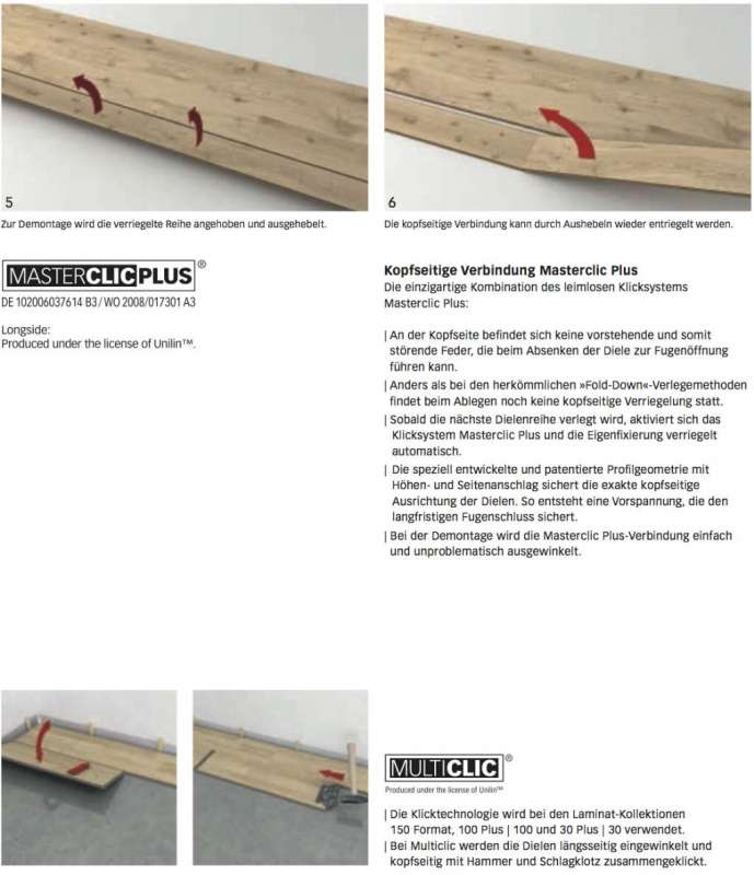

Was mich etwas stört: Es wird nur mit dem "Multiclic" Verlegesystem angeboten, scheinbar ein Auslaufmodell bei Meister / Schulte, die zusehends nur noch ihr "Masterclic Plus" verwenden, welches ohne Hammer und Schlagklotz auskommt.
Anbei eine Info zu den beiden Systemen.
Hat jemand von euch Erfahrung mit den beiden Systemen? Ist das Mutliclic schlechter bzw. minderwertig im Vergleich zum Masterclic Plus?

    Ich verstehe, dass Sie zwischen den Klicksystemen Masterclic Plus und Multiclic von Meister/Schulte schwanken. Hier sind einige Punkte, die Ihnen bei der Entscheidung helfen können:
    • Masterclic Plus: Dies ist das aktuellere und weiterentwickelte Klicksystem von Meister/Schulte. Es zeichnet sich durch eine einfache und schnelle Verlegung aus.
    • Multiclic: Dies ist ein älteres Klicksystem, das möglicherweise als Auslaufmodell angeboten wird. Die Verlegung kann etwas aufwändiger sein als bei Masterclic Plus.
    Worauf Sie achten sollten:
    • Verfügbarkeit: Prüfen Sie, ob das gewünschte Dekor auch mit dem Masterclic Plus System erhältlich ist.
    • Erfahrungen: Suchen Sie online nach Erfahrungen anderer Nutzer mit beiden Systemen.
    • Preis: Vergleichen Sie die Preise für Böden mit beiden Klicksystemen.
    👉 Handlungsempfehlung: Bevorzugen Sie Masterclic Plus, wenn verfügbar, da es das modernere und wahrscheinlich benutzerfreundlichere System ist. Klären Sie aber vorher, ob Ihr Wunschdekor damit verfügbar ist.
