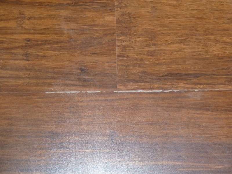

Vor ca. 2 Monaten haben wir (ein Verlegebetrieb für Parkett in Baden-Württemberg) in einem älteren Haus Fertigparkett Bambus Strand Woven auf einer hochwertigen (Dichte 1 To) Trittschalldämmung schwimmend verlegt. Der Boden wurde vorher fachgerecht ausgeglichen, der Wandabstand wurde eingehalten. Ca. 2 Wochen nach Einzug hat unser Kunde Lackablösungen (Weißbruch) in Randbereich der Dielen (längs und quer) reklamiert. Dieser Mangel tritt hauptsächlich im Laufbereich auf.
Wir suchen Mitstreiter, die eventuell bereits einen ähnlichen Schadensfall hatten, da der Hersteller die Reklamation ablehnt.
Außerdem würden wir gerne die Ursache dieses Schadens wissen, damit bei einer Neuverlegung nicht wieder der gleiche Schaden auftritt.
  • BAU.DE / BAU-Forum: 1. Bild zu Frage "Lackablösung Bambusparkett: Ursachen für Weißbruch, Schadensanalyse & Sanierung?" im BAU-Forum "Estrich und Bodenbeläge"

    Ich sehe, dass bei Ihrem Bambus Strand Woven Parkett Lackablösungen (Weißbruch) auftreten. Da Sie als Verlegebetrieb gearbeitet haben, gehe ich von einer korrekten Ausführung aus. Trotzdem gibt es einige Punkte, die ich prüfen würde:
    • Feuchtigkeit: Bambus ist sehr feuchtigkeitsempfindlich. Wurde die relative Luftfeuchtigkeit im Raum vor, während und nach der Verlegung kontrolliert (ideal: 50-60%)?
    • Untergrund: Auch bei fachgerechtem Ausgleich kann Restfeuchtigkeit im Estrich vorhanden sein. Wurde eine CM-Messung durchgeführt?
    • Materialfehler: Obwohl selten, kann ein Materialfehler des Parketts vorliegen. Dies sollte durch den Hersteller geprüft werden.
    • Trittschalldämmung: Ist die verwendete Trittschalldämmung für Bambusparkett geeignet? Einige Dämmungen können Feuchtigkeit stauen.
    🔴 Gefahr: Unentdeckte Feuchtigkeit kann zu Schimmelbildung unter dem Parkett führen.
    👉 Handlungsempfehlung: Lassen Sie eine Feuchtigkeitsmessung des Untergrunds und des Raumklimas durchführen. Kontaktieren Sie den Hersteller des Parketts zur Klärung eines möglichen Materialfehlers.
    Der vorliegende Sachverhalt beschreibt Lackablösungen (Weißbruch) auf einem schwimmend verlegten Bambus-Fertigparkett (Strand Woven) in einem Altbau. Die Schäden traten bereits zwei Wochen nach Einzug auf, hauptsächlich im Laufbereich und an den Dielenrändern. Der Hersteller hat die Reklamation abgelehnt, was auf eine komplexe Ursachenanalyse hindeutet.
    🔴 Gefahr: Die Kombination aus hochverdichteter Trittschalldämmung (Dichte 1 To) und dem extrem harten, aber spröden Strand Woven Bambus birgt ein erhebliches Risiko für Spannungsrisse. Die Dämmung kann bei punktueller Belastung (Laufbereich) zu wenig nachgeben, sodass die Spannung direkt auf die empfindliche Lackschicht und die Dielenkanten wirkt. Dies führt typischerweise zu Weißbruch, der nicht auf Verlegefehler, sondern auf Materialunverträglichkeit hindeutet.
    ➕ Ergänzung: Ein weiterer kritischer Faktor ist die fehlende oder unzureichende Klimatisierung des Raumes vor und nach der Verlegung. Bambusparkett arbeitet stark. Bei zu trockener Raumluft (unter 40% relativer Luftfeuchte) schwindet das Material, was die Spannungen an den Dielenstößen erhöht. Auch eine zu geringe Dehnungsfuge zum Wandanschluss oder zu festen Einbauten kann den Weißbruch begünstigen, auch wenn der Wandabstand eingehalten wurde.
    ⚠️ Korrektur: Die Annahme, dass der Schaden allein auf die Verlegequalität zurückzuführen ist, ist zu kurz gegriffen. Vielmehr liegt eine Systemunverträglichkeit vor: Die extrem harte Bambusoberfläche in Kombination mit einer zu harten Trittschalldämmung erzeugt eine "steife" Konstruktion, die keine Mikrobewegungen zulässt. Der Hersteller lehnt die Reklamation oft ab, weil er die Dämmung nicht freigegeben hat oder die Raumklimawerte nicht dokumentiert wurden.
    👉 Handlungsempfehlung: Beauftragen Sie einen unabhängigen Parkettsachverständigen mit einer detaillierten Schadensanalyse. Dieser sollte die Raumluftfeuchte messen, die Dämmung prüfen und ein Gutachten erstellen. Für die Sanierung empfehle ich, den Boden auszubauen und auf eine weichere, für Bambusparkett freigegebene Trittschalldämmung (Dichte unter 0,5 To) zu wechseln. Vor der Neuverlegung muss der Estrich zwingend auf Restfeuchte geprüft und ein Raumklima-Protokoll geführt werden. Ziehen Sie rechtliche Schritte gegen den Hersteller nur auf Basis eines belastbaren Sachverständigengutachtens in Betracht.
    Die beschriebene Lackablösung (Weißbruch) am Bambus-Strand-Woven-Parkett ist ein typischer Material- und Verarbeitungsschaden, der auf komplexe Wechselwirkungen zwischen Substrat, Dämmung, Feuchte, mechanischer Belastung und Oberflächenbeschichtung hinweist.
    🔴 Gefahr: Weißbruch signalisiert eine Trennung zwischen Lack- und Holzschicht – oft verbunden mit Feuchteeintrag, unzureichender Haftung oder inneren Spannungen im Bambusmaterial, was langfristig zu weiterer Delamination, Unebenheiten und Stolpergefahr führen kann.
    ⚠️ Korrektur: Die Annahme, dass eine fachgerechte Verlegung allein ausreicht, ist irreführend: Bambus ist ein hygroskopisches Naturprodukt mit hoher Quell- und Schwindneigung – besonders bei Strand-Woven-Verarbeitung, bei der die Fasern unter Druck verleimt sind und bei Feuchteschwankungen zu Spannungsrisiken neigen.
    ➕ Ergänzung: Die verwendete Trittschalldämmung mit 1 t/m³ Dichte ist für schwimmende Verlegung untypisch hoch – solche Dämmungen sind oft nicht ausreichend druckstabil und können bei Belastung lokal absinken, was zu Mikrobewegungen und Haftungsversagen des Lackes führt.
    ➕ Ergänzung: Ein weiterer kritischer Faktor ist die Raumklima-Stabilität: Bambus erfordert konstante Luftfeuchte (45–60 % r.F.) und Temperatur (18–22 °C); ältere Gebäude weisen häufig hohe Schwankungen auf, die bei fehlender Klimatisierung oder Lüftungsdisziplin zu Weißbruch führen.
    ❌ Widerspruch: Die Ablehnung der Reklamation durch den Hersteller ist nicht automatisch sachlich begründet – die Haftung des Lackes ist Teil der gesamten Systemverträglichkeit und kann durch unzureichende Vorbehandlung, falsche Dämmung oder klimatische Fehlbedingungen beeinträchtigt werden, auch bei korrekter Verlegung.
    👉 Handlungsempfehlung: Beauftragen Sie unverzüglich einen zertifizierten Sachverständigen für Holz- und Parkettböden (z. B. nach DIN 18065 oder ZVSHK), der eine Feuchtemessung des Untergrunds, des Parketts und der Raumluft durchführt, die Lackhaftung prüft und eine systemische Ursachenanalyse erstellt – eine Sanierung ohne klare Diagnose birgt erneutes Risiko.
