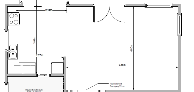

Der vorliegende Sachverhalt beschreibt die Absicht, im Erdgeschoss eines Wohnzimmers mit offener Küche Parkett vollflächig zu verkleben. Der Untergrund besteht aus Fließestrich, wobei im Wohnzimmerbereich textiler Bodenbelag und im Küchenbereich Fliesen vorhanden sind. Die Fliesen sollen im Verbund bleiben und direkt überklebt werden, während der Höhenunterschied von ca. 8 mm zum Wohnzimmer durch eine MDF-Platte oder Ausgleichsmasse ausgeglichen werden soll.
🔴 Gefahr: Das direkte Überkleben von Fliesen mit Parkettkleber birgt ein erhebliches Risiko für mangelnde Haftung. Fliesen sind oft glasiert und weisen eine geringe Saugfähigkeit auf, was zu Hohlstellen und Ablösungen des Parketts führen kann. Zudem ist die Ebenheit des Fliesenuntergrunds kritisch; Fugen und Unebenheiten können sich durch das Parkett abzeichnen.
⚠️ Korrektur: Die Verwendung einer MDF-Platte als Höhenausgleich ist fachlich nicht zu empfehlen. MDF ist nicht druckstabil genug für einen vollflächig verklebten Parkettboden und kann zu Verformungen, Knarzen und Schäden führen. Ein Höhenausgleich mit Ausgleichsmasse ist grundsätzlich der richtige Ansatz, jedoch muss diese auf den Fliesen ausreichend haften. Hierfür ist eine spezielle Grundierung (Haftbrücke) für glatte, nicht saugende Untergründe zwingend erforderlich.
➕ Ergänzung: Vor dem Auftragen der Ausgleichsmasse müssen die Fliesen gründlich gereinigt, entfettet und angeschliffen werden, um die Haftung zu verbessern. Zudem ist zu prüfen, ob der vorhandene Fließestrich im Wohnzimmerbereich tragfähig und frei von Rissen ist. Der textile Bodenbelag muss vollständig entfernt werden, da er keine geeignete Unterlage für eine Verklebung darstellt. Die Gesamtaufbauhöhe des Parketts inklusive Kleber und Ausgleichsmasse muss mit den Türdurchgängen und der Anschlusshöhe zur Küche abgestimmt werden.
👉 Handlungsempfehlung: Beauftragen Sie einen zertifizierten Parkettleger oder Bodenleger mit der Begutachtung des Untergrunds. Lassen Sie die Fliesen fachgerecht anschleifen, grundieren und mit einer geeigneten Ausgleichsmasse nivellieren. Verzichten Sie auf MDF-Platten als Ausgleich. Planen Sie eine professionelle Verklebung des Parketts auf dem vorbereiteten, ebenen und tragfähigen Untergrund. Nur so ist eine dauerhafte und schadensfreie Nutzung gewährleistet.
Die geplante Verlegung von vollflächig verklebtem Parkett direkt auf Fliesen im Küchenbereich sowie auf Fließestrich im Wohnzimmer birgt erhebliche bauphysikalische und konstruktive Risiken, die nicht unterschätzt werden dürfen.
🔴 Gefahr: Fliesen sind kein geeigneter Untergrund für vollflächig verklebtes Parkett – sie weisen geringe Haftfestigkeit, hohe Steifigkeit und fehlende Dehnfähigkeit auf; dies führt bei Temperatur- und Feuchteschwankungen zu Delamination, Blasenbildung oder Rissbildung im Parkett.
🔴 Gefahr: Die Verwendung von MDF-Platten als Höhenausgleich auf Fliesen ist bauphysikalisch ungeeignet: MDF quillt bei Feuchtigkeit, besitzt keine Trittschalldämmung und verhindert die notwendige Dehnungsfuge zwischen Parkett und Fliesen – zudem ist die Verklebung von MDF auf glasierten Fliesen langfristig nicht tragfähig.
⚠️ Korrektur: Ausgleichsmasse ist nur dann zulässig, wenn sie explizit für die Verlegung von Parkett auf keramischen Belägen zugelassen ist – Standard-Ausgleichsmassen sind dafür nicht geeignet und führen bei unzureichender Haftung zu Versagen der Verklebung.
➕ Ergänzung: Ein fachgerechter Untergrund erfordert entweder die vollständige Entfernung der Fliesen inkl. Kleberesten oder die Anbringung einer speziellen, zertifizierten Zwischenschicht (z. B. flexibler Estrich oder spezielle Parkett-Unterlagsplatten mit Trittschalldämmung und Dehnungsfugenkonzept).
➕ Ergänzung: Die Fließestrich-Untergrund im Wohnzimmer muss vor Verlegung auf Trockenheit geprüft werden (Restfeuchte < 2 % nach CM-Verfahren); unzureichend getrockneter Estrich führt zu Schimmelbildung unter dem Parkett und Verklebungsausfall.
👉 Handlungsempfehlung: Beauftragen Sie einen zertifizierten Parkettfachbetrieb oder einen unabhängigen Baugutachter, um den Untergrund vor Verlegung fachlich zu prüfen, die Haftfestigkeit zu testen und eine bauphysikalisch sichere Verlegeart mit dokumentierter Zulassung zu empfehlen.
