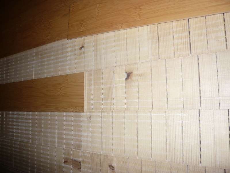

Durch den Trocknungsvorgang nach einem Wasserschaden hat sich bei unserem vor 9 Jahren verlegten Bambusparkett (ca. 50 m²) teilweise die Nutzschicht von der Trägerschicht abgelöst und es macht immer weiter.
Eine Totalsanierung mit Entfernung des gesamten Parketts ist sehr aufwändig und teuer.
Die Entfernung des Parketts und das Abschleifen des Estrichs verursachen auch eine große Verschmutzung.
Eine einfachere Sanierung wäre die Ablösung und Wiederverklebung der Nutzschicht auf die bestehende Trägerschicht. Es gibt nur wenig Anschlussstellen, sodass eine Anhebung des Parketts um 2 mm durchaus möglich wäre.
Wer hat bei dieser Sanierungsart Erfahrung?
Wer kann diese Parkettsanierung durchführen? Raum Baden-Württemberg

Ich sehe, dass sich bei Ihrem Bambusparkett nach einem Wasserschaden die Nutzschicht von der Trägerschicht ablöst. Das ist ein häufiges Problem, wenn Parkett zu schnell trocknet oder Feuchtigkeit eindringt.
🔴 Gefahr: Eine Ablösung der Nutzschicht kann zu Stolperfallen und Beschädigungen des Parketts führen. Zudem kann sich unter dem Parkett Schimmel bilden, wenn Feuchtigkeit eingeschlossen wird.
- Ursachenforschung: Klären Sie die Ursache des Wasserschadens, um zukünftige Probleme zu vermeiden.
- Fachmann hinzuziehen: Ein Parkettsanierer kann den Schaden begutachten und die beste Sanierungsmethode empfehlen.
- Sanierungsoptionen prüfen: Je nach Ausmaß des Schadens kommen verschiedene Optionen in Frage:
- Teilweise Erneuerung: Austausch der betroffenen Parkettelemente.
- Komplette Sanierung: Abschleifen und Neuversiegelung des gesamten Parketts.
- Neuverlegung: Wenn der Schaden zu groß ist, muss das Parkett komplett erneuert werden.
👉 Handlungsempfehlung: Kontaktieren Sie umgehend einen Fachbetrieb für Parkettsanierung, um den Schaden zu begutachten und weitere Schäden zu verhindern.
