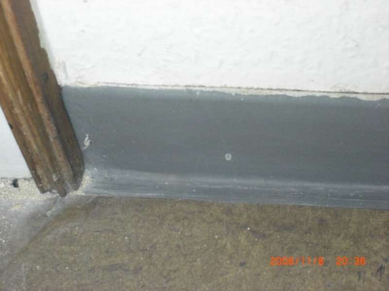

  3. Linoleum & Gummileisten: Detail-Foto zur Verdeutlichung
    Foto
    Hallo Klaus,
    anbei ein Foto welches die Sachlage  -  hoffentlich  -  besser erklärt.
    Beste Grüße
    Svenja
    • BAU.DE / BAU-Forum: 1. Bild zu Antwort "Linoleum & Gummileisten: Detail-Foto zur Verdeutlichung" auf die Frage "Gummifußleisten entfernen ohne Linoleum zu beschädigen: Tipps & Werkzeuge" im BAU-Forum "Estrich und Bodenbeläge"
  4. PVC-Sockelleisten: Demontage mit Cutter & Keilen
    Sockelleisten lösen
    Hallo Svenja,
    die Fotos erklären zeigen die Situation auf.
    Es handelt sich dabei um Standard-Fußleisten, sehr wahrscheinlich aus PVC. Ein damit auch heute noch  -  in modifizierter Form  -  übliches und eingesetztes System.
    Die Sockelleisten wurden rückseitig mit einem Kontaktkleber (z.B. PATTEX ist ein Kontaktkleber) an der Wand befestigt.
    Auf dem Boden wurden sie im Privatbereich lediglich dicht auf der Belagoberfläche aufgesetzt.
    Die Leisten zu entfernen birgt die Gefahr, dass beim Ablösen die Wandtapete beschädigt wird.
    Eine Möglichkeit der weitestgehend schadensfreien Ablösung bietet sich wie folgt.
    Wir benötigen:
    a) ca. 3  -  5 Keile, so wie sie beispielsweise für die Verlegung von Laminatfußböden oder Mehrschichtparkett Verwendung finden
    b) eine stabiles Cuttermesser mit scharfer wie langer Klinge
    Die Keile werden zusammen nach und nach in einem jeweiligen Abstand von ca. 10 bis 15 cm zueinander zwischen den oberen Abschlussrand der Leisten und die Wandtapete geschoben, bis sich eine kleine Fuge bildet. Hört man die Tapete reißen oder widersetzt sich ein Keil der Weiterführung "nach unten", dann kommt die Cutterklinge ins Spiel.
    Sie wird in die bereits entstandene Fugenöffnung geführt und durchtrennt durch gezielte Schnittführung die an sich haftenden Schichten.
    Manchmal sind die Sockelleisten zusätzlich genagelt, aber das sieht man bereits offensichtlich, durch Inaugenscheinnahme der Leistenoberfläche.
    MfG + viel Erfolg: Klaus

    🔧 Praktische Umsetzung: Um die Gummifußleisten zu entfernen, wird empfohlen, diese mit einem Cuttermesser auf Fußbodenniveau zu kürzen und dann vorsichtig mit Keilen zu lösen. Der Beitrag PVC-Sockelleisten: Demontage mit Cutter & Keilen gibt detaillierte Anweisungen zur Vorgehensweise.
    👉 Handlungsempfehlung: Vor dem großflächigen Entfernen sollte an einer unauffälligen Stelle getestet werden, um Schäden am Linoleum zu vermeiden. Zusätzliche Informationen zur Situation liefert der Beitrag Linoleum & Gummileisten: Detail-Foto zur Verdeutlichung.
    Die Entfernung von Gummifußleisten, die mit Kontaktkleber befestigt sind, erfordert Geduld und das richtige Werkzeug. Ein Cuttermesser und Keile sind hilfreich, um die Leisten vom Linoleum zu lösen, ohne den Bodenbelag zu beschädigen. Die Informationen aus dem Beitrag PVC-Sockelleisten: Demontage mit Cutter & Keilen sind dabei besonders nützlich.
    Die Community-Mitglieder betonten die Wichtigkeit von Fotos, um die Situation besser einschätzen zu können, wie im Beitrag Gummifußleisten: Fotos zur Problem-Analyse benötigt deutlich wird. Die visuelle Darstellung hilft, die Herausforderungen beim Entfernen der Gummifußleisten zu verstehen und passende Lösungen zu finden.
