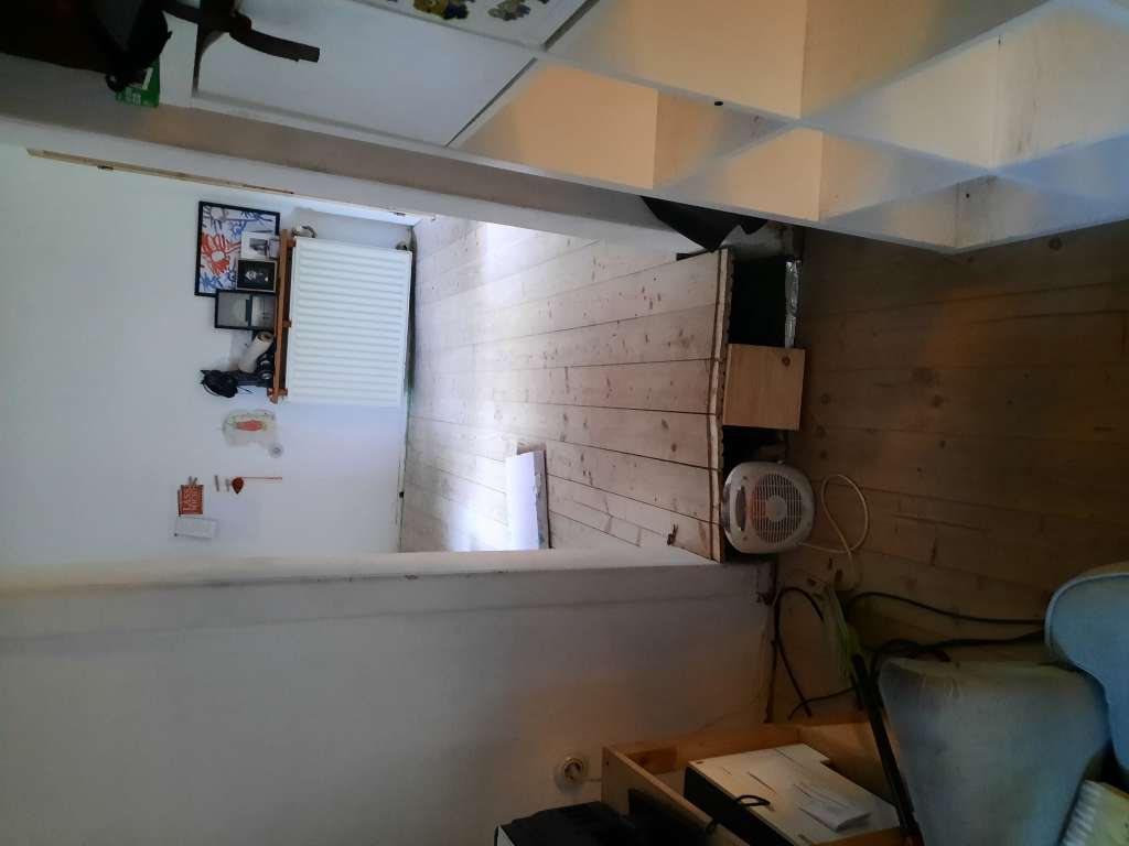

Der Nutzer plant, 80 m² Eiche Massivholzdielen (21 mm) schwimmend mit Elastilon zu verlegen. Dies ist ein anspruchsvolles Vorhaben, da Massivholzdielen dieser Stärke (21 mm) in der Regel für eine vollflächige Verklebung oder Verschraubung vorgesehen sind. Eine schwimmende Verlegung von Massivholz birgt spezifische Risiken, die unabhängig vom verwendeten Unterlagsmaterial kritisch zu prüfen sind.
🔴 Gefahr: Das größte Risiko bei schwimmend verlegten Massivholzdielen sind erhebliche Spannungen durch Quellen und Schwinden des Holzes. Bei 80 m² Fläche können sich Fugen öffnen oder die Dielen sich wellen (Buckelbildung), was zu irreversiblen Schäden führt. Elastilon als elastische Unterlage kann dies nicht vollständig kompensieren.
➕ Ergänzung: Elastilon ist ein spezielles Klebeband-System, das eine gewisse elastische Verbindung zum Untergrund schafft. Es ist jedoch kein Allheilmittel. Entscheidend sind die Eignung des Untergrunds (Ebenheit, Feuchtigkeit, Trittschalldämmung) und die korrekte Verarbeitung. Der Nutzer sollte prüfen, ob der Hersteller Elastilon explizit für 21 mm starke Massivholzdielen freigegeben hat.
⚠️ Korrektur: Die Annahme, dass eine schwimmende Verlegung mit Elastilon bei Massivholz problemlos funktioniert, ist zu optimistisch. Viele Fachbetriebe und Parkettleger lehnen diese Methode bei Massivholz ab, da die Gefahr von Schäden durch Holzausdehnung hoch ist. Eine vollflächige Verklebung auf dem Estrich ist die fachlich sicherere und empfohlene Methode.
👉 Handlungsempfehlung: Beauftragen Sie zwingend einen zertifizierten Parkett- oder Holzlegermeister für eine Vor-Ort-Begutachtung. Lassen Sie die Eignung des Untergrunds (Estrichart, Feuchtegehalt, Ebenheit) professionell prüfen. Holen Sie schriftliche Garantien des Herstellers von Elastilon für diese spezifische Anwendung ein. Verzichten Sie auf eine schwimmende Verlegung, wenn keine eindeutige Freigabe vorliegt, und planen Sie stattdessen eine vollflächige Verklebung der Massivholzdielen.
Die schwimmende Verlegung von 21 mm starken Eichen-Massivholzdielen mit Elastilon ist technisch möglich, setzt aber eine exakt planierte, trockene und tragfähige Untergrundkonstruktion voraus – insbesondere bei einer Fläche von 80 m², bei der sich Spannungen und Unebenheiten verstärkt auswirken können.
🔴 Gefahr: Bei unzureichender Untergrundvorbereitung (z. B. Restfeuchte > 2 % bei Zementestrich oder Unebenheiten > 2 mm auf 2 m) drohen Verformungen, Knackgeräusche, Fugenbildung oder sogar Langzeitdeformationen der Dielen – besonders bei massivem Holz, das auf Feuchteschwankungen empfindlich reagiert.
⚠️ Korrektur: Elastilon ist kein Ersatz für eine fachgerechte Untergrundprüfung – die Herstellerangaben zur maximal zulässigen Restfeuchte und Oberflächenrauheit müssen vor Verlegung mittels Kalibriergerät (nicht nur visuell) nachgewiesen werden.
➕ Ergänzung: Für 80 m² ist eine ausreichende Dehnfuge (mind. 15 mm an allen Wänden und Anschlussstellen) sowie eine kontinuierliche Raumklimasteuerung (40–60 % rel. Luftfeuchte, 18–22 °C) über mindestens 4 Wochen vor und nach Verlegung zwingend erforderlich, um Quell- und Schwindspannungen zu minimieren.
✅ Zustimmung: Elastilon bietet im Vergleich zu anderen Unterlagen Vorteile wie hohe Kompressionsfestigkeit, rutschhemmende Eigenschaften und eine gewisse Schallentkopplung – vorausgesetzt, es wird exakt nach Herstelleranleitung verlegt und mit passendem Klebesystem kombiniert.
❌ Widerspruch: Die Annahme, dass Elastilon eine 'selbstregulierende' Unterlage sei, die Unebenheiten oder Feuchteschwankungen kompensiert, ist falsch – es verlagert keine statischen oder hygrischen Probleme, sondern kann diese bei Fehlanwendung sogar verstärken.
👉 Handlungsempfehlung: Beauftragen Sie vor Verlegung einen zertifizierten Bodenleger oder Sachverständigen für Holzböden, der den Untergrund messtechnisch prüft, die Klimadaten dokumentiert und die Verlegung nach DINAbk. 18365 sowie Elastilon-Verlegeanleitung überwacht.
