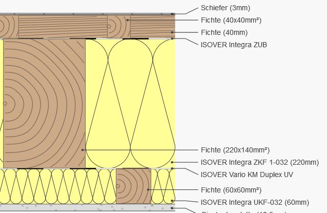

wir haben eine defekte Schlepp-Dachgaube und müssen diese Aufgrund jahrelangem, unbemerktem Wassereintritt erneuern. Also haben ein Freund (gelernter Zimmermann) und ich vor die alte Schlepp-Dachgaube abzureißen und neu zu bauen.
Für die Statik und das Gerüst haben wir schon eine entsprechende Planung gemacht. Allerdings bin ich mir nun nicht ganz sicher, wie der richtige Aufbau inklusive Verkleidung ist. Da es sich um einen beheizten Raum handelt, soll zwischen den Sparren/Balken Dämmwolle (ISOVER Integra ZKF 1-032) mit einer Stärke von 24 cm eingebracht werden. Dann kommt von Innen eine Klimamembran (ISOVER Vario Xtra Safe) drauf, darauf wiederum eine Lattung mit 30er oder 60er Querdämmung (habe mich noch nicht entschieden) und dann mit Rigips verkleidet.
Meine Frage ist nun, wie kann der äußere Aufbau erfolgen?
Im Moment habe ich vor, die Dachbgaube oben und an der Seite mit 18 mm OSBAbk. 3 oder 4 Platten zu verkleiden, darauf dann Dachpappe. Aufgrund des geringen Gefälles bleibt für das Dach der Gaube nur Dachpappe (oder später mal Kupfer). An der Seite wollte ich als ersten Schutz auch Dachpappe nehmen und dann ggf. mit Schiefer verkleiden (lassen).
Kann mir jemand weiterhelfen, wie der genaue äußere Aufbau sein muss, damit wir lange eine warme und vor allem trockene Dachgaube haben? Aus Erfahrung weiß ich das Wasser/Feuchtigkeit das größte Übel ist/werden kann.
Auf der vorderen (Fenster-) Seite kommt natürlich auch eine Dachrinne mit Fallrohr. Als Dachüberstand sind ca. 30-40 cm geplant.
Hat jemand passende Links oder Bilder, die er mir zur Verfügung stellen könnte?

    🔴 Gefahr: Die geplante Verwendung von OSB-Platten und Dachpappe als alleinige äußere Schicht birgt ein hohes Risiko für Feuchteschäden. Ohne eine funktionierende Hinterlüftungsebene zwischen der Dämmung und der äußeren Beplankung kann sich Kondenswasser bilden, das zu Schimmel und Bauschäden führt. Dies ist besonders bei einem geringen Dachgefälle problematisch.
    ➕ Ergänzung: Der Aufbau muss zwingend eine diffusionsoffene Unterspannbahn (z.B. aus PP-Vlies) über der OSB-Platte vorsehen, gefolgt von einer Konterlattung (mindestens 40 mm) und einer Hinterlüftungsebene. Erst dann kann die Dachpappe oder eine Metalldeckung aufgebracht werden. Die OSB-Platte allein ist nicht ausreichend dampfdiffusionsoffen und würde Feuchtigkeit einschließen.
    ⚠️ Korrektur: Die Annahme, dass Dachpappe als alleiniger Schutz ausreicht, ist fachlich falsch. Dachpappe ist keine diffusionsoffene Schicht und führt bei direktem Kontakt mit der OSB-Platte zu einem geschlossenen System, das Feuchtigkeit staut. Zudem ist die Verwendung von OSB 3 oder 4 im Außenbereich ohne zusätzliche Abdichtung nicht dauerhaft witterungsbeständig.
    👉 Handlungsempfehlung: Beauftragen Sie einen zertifizierten Dachdecker- oder Zimmerermeister mit der Detailplanung und Ausführung. Der Aufbau muss nach den Regeln der Technik erfolgen: Innen: Dampfbremse (Vario Xtra Safe) -> Dämmung -> OSB -> diffusionsoffene Unterspannbahn -> Konterlattung (Hinterlüftung) -> Lattung -> Deckung (Dachpappe oder Kupfer). Lassen Sie die Statik und den Wärmebrückennachweis von einem Fachplaner prüfen. Verzichten Sie auf Eigenbau-Lösungen bei der Abdichtung, da dies zu massiven Folgeschäden führen kann.
    Die geplante Erneuerung einer Schlepp-Dachgaube nach jahrelangem unbemerktem Wassereintritt birgt erhebliche bauphysikalische und sicherheitstechnische Risiken, da die vorherige Schädigung auf gravierende Konstruktions- oder Ausführungsfehler hindeutet – insbesondere im Bereich Anschlussdetails, Entwässerung und Feuchteschutz.
    🔴 Gefahr: Die geplante Verwendung von Dachpappe als einzige Abdichtung auf einem gering geneigten Gaubendach ist baurechtlich und fachlich unzulässig; sie stellt ein massives Risiko für erneuten Wassereintritt, Holzzerstörung und Schimmelpilzbildung dar – insbesondere bei fehlender Unterspannbahn, unzureichender Entwässerung und unklarer Anschlussgestaltung an die Hauptdachfläche.
    🔴 Gefahr: Die geplante Kombination aus OSB-Verkleidung ohne vorherige Unterspannbahn, fehlender Hinterlüftung und unklarer Anschlussgestaltung an Fenster und Dachrinne verstößt gegen die Anforderungen der DINAbk. 4108-3 und der VDIAbk. 4102, was zu Tauwasserausfall, Fäulnis und langfristiger Konstruktionsgefährdung führen kann.
    ⚠️ Korrektur: Eine Dachgaube darf nicht wie ein Flachdach mit Dachpappe abgedichtet werden – stattdessen ist eine vollwertige, an die Dachneigung angepasste Dachdeckung (z. B. Schiefer, Dachziegel oder Kupfer mit mindestens 12° Neigung) zwingend erforderlich; bei geringeren Neigungen ist eine spezielle, zugelassene Flachdachabdichtung mit mindestens zweilagigem Aufbau und vollflächiger Verklebung notwendig.
    ➕ Ergänzung: Ein Traufgitter ist zwingend erforderlich – nicht nur zur Verhinderung von Vogel- und Insektenbefall, sondern auch als mechanischer Schutz der Dämmung und der Klimamembran vor Feuchtigkeitseintrag von unten; es ist im Bereich der Traufe zwischen Unterspannbahn und Dachdeckung zu montieren und muss luftdurchlässig sowie korrosionsbeständig sein.
    ➕ Ergänzung: Die geplante 24 cm Dämmung erfordert eine sorgfältige Planung der Konterlattung und der Lüftungsebene – eine reine Querdämmung ohne Hinterlüftungsspalte führt zu Kondensatansammlung; die Klimamembran muss außenseitig luftdicht angeschlossen und innenseitig diffusionsoffen ausgeführt sein, was bei Vario Xtra Safe nur bei korrekter Verlegung und Anschlussgestaltung gewährleistet ist.
    ✅ Zustimmung: Die Wahl der ISOVER Integra ZKF 1-032 als Dämmung und der Vario Xtra Safe als Klimamembran ist grundsätzlich fachlich sinnvoll – vorausgesetzt, alle Anschlussstellen (Fenster, Dachanschluss, Fensterbank, Dachrinne) werden nach Herstellerangaben dauerhaft luftdicht und wasserdicht ausgeführt.
    👉 Handlungsempfehlung: Beauftragen Sie vor Baubeginn einen zertifizierten Energieberater (nach DIN 18599) oder einen staatlich anerkannten Sachverständigen für Schall- und Wärmeschutz, um die gesamte Konstruktion bauphysikalisch zu prüfen, die Anschlussdetails zu begutachten und eine detaillierte Ausführungsplanung mit detaillierten Schnitten und Anschlussdetails zu erstellen – insbesondere für den kritischen Übergang zwischen Gaube und Hauptdach.

    wollen Sie vom Regen in die Traufe und Ihre neue Gaube per Internetrecherche planen und ausführen?
    Sie haben keine Ahnung von der Materie (Achtung das ist kein Vorwurf!) und Ihr "gelenter Zimmermann" offenbar auch nicht sonst hätte der Sie gewarnt.
    Mit "Links und Bildern" als Planungsgrundlage und darauf folgender Bastelwastelei bekommen Sie zumindest das gleiche wie bisher (jahrelangen unbemerkten Wassereintritt) oder noch mehr.
    Das Ding gehört von einem Fachmann geplant der dann auch die Ausführung mit entsprechenden Fach-Handwerkern überwacht.

    Mich interessiert der genaue Aufbau, die Arbeitsausführung bekomme ich schon sauber hin.
    Woher wollen Sie wissen, wovon ich Ahnung habe? oder was mein Zimermann gesagt hat?
    Ein paar Beispiele helfen vielleicht weiter:
    Dachpappenaufbau: erste Schicht "Dachpappe" aufnageln, danach Bitumenschweißbahn mit Brenner aufbringen, vorne ein Traufblech als Übergang zur Dachrinne, seitlich ein Ortgangblech zum Übergang Dach zur Wand, Unten von Wand zu den Ziegeln ein Wandkehlblech.
    Die Frage ist nur, wie gestalte ich die Seite.
    Vielleicht frage ich nochmal genauer:
    Kann ich die Seiten mit "Dachpappe" verkleiden, dann eine Holzlattung aufbringen, auf welcher ich dann die Schieferschindeln aufbringe? Oder wie wird das gemacht?
    Und bevor wieder ein paar Hinweise kommen: Ja ich habe mit Schiefer schon gearbeitet, Verarbeitung ist kein Problem, nur der Aufbau ist mir nicht genau bekannt. Da es damals Ausbesserungsarbeiten waren, die heute übrigens immer noch halten.

  5. Dachgaube Aufbau: Bewertung des Schichtaufbaus
    was haltet Ihr von folgendem Aufbau? ...
    was haltet Ihr von folgendem Aufbau?? (siehe Grafik)
    Das unterste (Innen) ist eine Gipskartonplatte.

  7. Dachgaube: Dämmaufbau für Feuchtigkeitsschutz
    Danke für die Rückmeldung. Bestandsaufnahme ist ...
    Danke für die Rückmeldung. Bestandsaufnahme ist Danke für die Rückmeldung.
    Bestandsaufnahme ist gemacht! Die ganze Dachgaube wird abgerissen und neu Aufgebaut (von der Fußpfette an).
    Es geht lediglich um den Dämmaufbau, damit die Feuchtigkeit entweichen kann und es zu keinem Schimmel bzw. zum verfaulen kommt.
    Der Aufbau wird, da es eihne bewohnte und beheizte Gaube ist, von innen wie folgt ausse:
    • Rigips
    • 60 cm Querdämmung Glaswolle WLG 032
    • Klimamembran
    • 24 cm Sparrendämmung Glaswolle WLG 032
    Und meine Frage wäre nun, wie es mach außen weiter geht?
    Ursprünglich wollte ich es außen mit OSBAbk. verkleiden, dann Dachpappe rauf. Später dann eine Lattung mit Hinterlüftung und Schiefer.
    Nachdem ich aber von vielen Problemen in Zusammenhang mit OSB außen gelesen habe, wollte ich fragen wie der äußere Aufbau besser ist.
    Lieber nur eine Unterspannbahn nach der Dämmung und dann eine Hinterlüftung mit Schiefer? Oder wie geht"s besser?
    Und bevor es wieder heißt wir sollen einen Fachmann/Architekten ran lassen, der dann die Fachhandwerker koordiniert, sage ich gleich dafür ist momentan kein Geld da.
    Da es aber an verschiedenen Stellen zu 3/4 durchgefaulte Balken gibt, muss ich was machen, bevor es einem auf den Kopf fällt.
    Und so schwer kann es doch nicht sein mit einem äußeren Aufbau.
