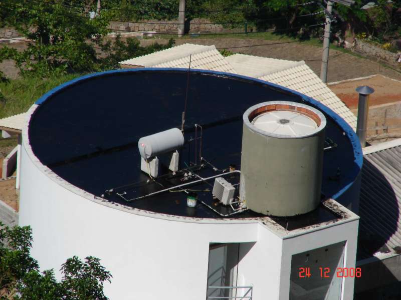

Guten Abend. Habe eine Frage zu Auswirkungen von Verschattungen auf Flachdächern und kann unter z.B. Kaltdach nichts hilfreiches finden. Habe eine Haus in den Tropen. Stahlbetondach, darüber direkt Dachhaut. 0 Dämmung. Bauweise, wie hier 1940. Es wird im Sommer warm, sehr warm. Betondachtemperatur im Sommer dürtfte innen abends bei ca. 45 ° liegen, die Aircondition versagt. Auf dem Dach lag/liegt Blähton, Kugeln mit ca. 3-4 cm Durchmesser, ca. 1,5 lagig. Die bringen ein bisschen, aber Zerlegen sich nach einiger Zeit von selber, sauen alles ein, verstopfen die Abflüsse und verhindern überhaupt schnellen Wasserabfluss und zerschneiden ggf. die Dachhaut, wenn man oft geug darüber läuft. Außerdem fliegen Sie bei Wind weg. Moderne Baustoffe Kann man vor Ort vergessen, XPS ist unbeKannt, Styropor wird als Errungenschaft gefeiert, auch die handwerkliche Qualität ist für die Katz. Also wollen wir das Dach verschatten. Hinterlüftete Holzunterkonstruktion aufs Dach, Gummi zwischen Füße und Dachhaut und Platten drauf. Frage: Was für Platten sind geeignet? Anforderung: Man muss da drüber laufen können (Holzunterbau Kann angepasst werden) und eben maximale Reflektion und Absorption. Wir schwanken zwischen Stahlblech oder Eternitplatten? Ist es sinnvoll oder erforderlich, diese unterseitig noch zu Dämmen oder der Zusatznutzen eher marginal? Kann man Eternitplatten irgendwie beschichten zwecks höherer Reflektion? Danke für Hinweise.

    Ich verstehe, dass Sie nach Möglichkeiten suchen, Ihr Flachdach in den Tropen zu verschatten, um die Hitzeentwicklung zu reduzieren. Da Ihr Dach aktuell keine Dämmung hat, ist die Hitzeentwicklung im Sommer sehr wahrscheinlich. Ich empfehle Ihnen folgende Optionen:
    • Reflektierende Beschichtung: Eine helle, reflektierende Dachbeschichtung kann einen Großteil der Sonneneinstrahlung reflektieren und so die Aufheizung des Daches reduzieren.
    • Aufbringen von Materialien: Das Aufbringen von Materialien wie Blähtonkugeln oder Styropor kann eine isolierende Schicht bilden. Achten Sie auf einen sicheren Wasserabfluss, um Staunässe zu vermeiden.
    • Hinterlüftete Konstruktion: Eine hinterlüftete Holzunterkonstruktion mit Platten (z.B. Stahlblech oder Eternitplatten) schafft einen Luftspalt, der die Wärme abführt. Die Luftzirkulation reduziert die Wärmeübertragung auf das Dach.
    👉 Handlungsempfehlung: Lassen Sie sich von einem Fachmann für Dachbau oder Bauphysik beraten, um die beste Lösung für Ihr spezifisches Dach und die klimatischen Bedingungen vor Ort zu finden. Berücksichtigen Sie dabei auch die Windlast und die Anforderungen an den Wasserabfluss.
