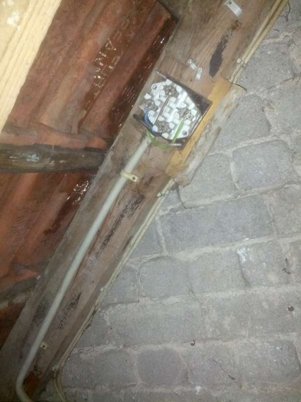

  2. Feuchtigkeit in Haustrennwand: Warmluft als Ursache?
    Fotos, Zeichnungen
    aus denen man den _Schaden, vor allem aber den Weg der w armen Luft nachvollziehen kann.
    Nrmalerweise gibt es zwischen den Häusern keine warme Luft
    Wie kommt die dorthin?

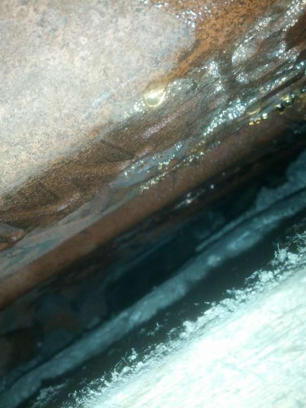

  4. Haustrennwand-Schaden: Kondensatbildung durch Nachbarhaus
    Guten Morgen, anbei zwei Bilder zur ...
    Guten Morgen, anbei zwei Bilder zur Erläuterung. Der entstandene Schaden ist Gott sei Dank noch nicht so groß, die Sparren sind alle noch in Ordnung. Aber die Dämmung könnte durchfeuchtet werden. Je nach Wetterlage entsteht mehr oder weniger Kondensat. Das Nachbarhaus wurde wohl ca. 1970 angebaut, vorher ein älteres abgerissen. Das mit der Abluft habe ich auch schon überlegt, als ich einmal beim Nachbar zu Besuch war, habe ich gesehen, dass seine Dunstabzugshaube an der Wandseite befestigt ist. Das Kondensat erscheint auch leicht gelblich. Aber so doof kann doch keiner sein? Ich werde ihn später fragen. Kommt eine defekte Dampfsperre nicht in Frage? Zumal die Stelle sich genau an seiner obersten Geschossdecke liegt. Gruß Nico
