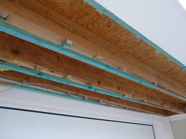

ich bin gerade beim Endausbau meiner Garage. Diese wurde bereits letztes Jahr mit einem Neubau fertiggestellt.
Das Dach der Garage überragt auch den Eingangsbereich des Hauses (siehe angefügtes Bild). Es wurde eine Holzdecke verbaut. Auf den Balken wurden OSBAbk.-Platten verlegt und darüber eine Kunststoffbahn verschweißt. Jetzt wollte ich von unten die Holzbalken mit Profilbrettern verkleiden. (Einbauspots einbauen etc.). So weit so gut. Jetzt Stelle ich mir folgende Frage: Muss ich um Feuchteschäden vorzubeugen eine Hinterlüftung der Decke einplanen (über Schattenfuge oder Lüftungsschlitze?) Oder kann ich die Bretter direkt an die Wand legen, die Dehnungsfuge mit Silikon verschließen?
Vielen Dank schon für Eure Meinungen!

    🔴 KRITISCH: Sofortige Einplanung einer mindestens 2 cm hohen, durchgängigen Hinterlüftungsebene zwischen OSBAbk.-Platte und Profilbrettern – ohne Lüftung besteht akute Schimmel- und Fäulnisgefahr an Holzbalken und OSB.
    🔴 KRITISCH: Kein Verschluss von Dehnungsfugen mit Silikon – dies erzeugt eine dampfdichte Falle; stattdessen offene Schattenfuge mit Lüftungsgitter oder diskrete Lüftungsschlitze erforderlich.
    ⚠️ WICHTIG: Prüfung der Diffusionsfähigkeit der Kunststoffbahn vor Ausbau – falls dampfdicht, ist eine innenseitige Dampfsperre nicht erforderlich, aber eine funktionierende Hinterlüftung zwingend.
    ⚠️ WICHTIG: Feuchtemessung der OSB-Platten vor Verkleidung – bei Werten >18 % Holzfeuchte ist Trocknung vor Montage zwingend erforderlich.
    Ich verstehe, dass Sie Ihre Garage ausbauen und Bedenken bezüglich Feuchtigkeit haben. Eine sorgfältige Planung und Ausführung sind entscheidend, um spätere Schäden zu vermeiden.
    🔴 Gefahr: Eine unzureichende Hinterlüftung der Dachkonstruktion kann zu Kondenswasserbildung und Schimmel führen. Dies gilt besonders, wenn eine Kunststoffbahn verbaut wurde, da diese diffusionsoffen sein sollte.
    Ich empfehle Ihnen:
    • Hinterlüftung: Stellen Sie sicher, dass zwischen der Dämmung (falls vorhanden) und der Unterseite der Dachdeckung eine ausreichende Hinterlüftung vorhanden ist. Lüftungsschlitze am Trauf- und Firstbereich sind hierfür wichtig.
    • Dehnungsfugen: Holz arbeitet. Planen Sie Dehnungsfugen ein, besonders bei Übergängen zu anderen Bauteilen (Wandanschlüsse). Vermeiden Sie starre Verbindungen wie Silikon, da diese reißen können.
    • Materialwahl: Achten Sie auf diffusionsoffene Materialien, um Feuchtigkeit abtransportieren zu können.
    • Einbauspots: Bei Einbauspots in der Decke ist auf eine ausreichende Dampfsperre zu achten, um Kondensation im Deckenaufbau zu vermeiden.
    👉 Handlungsempfehlung: Lassen Sie die geplante Konstruktion von einem erfahrenen Bauphysiker oder Dachdecker prüfen, um sicherzustellen, dass alle Aspekte des Feuchteschutzes berücksichtigt werden.
    Der vorliegende Sachverhalt beschreibt den Endausbau eines Garagendachs mit einer Holzdecke, OSB-Platten und einer Kunststoffbahn als Abdichtung. Der Nutzer plant, die Holzbalken von unten mit Profilbrettern zu verkleiden und fragt nach der Notwendigkeit einer Hinterlüftung sowie der korrekten Ausführung von Dehnungsfugen. Die beschriebene Konstruktion birgt ein erhebliches Risiko für Feuchtigkeitsschäden, da die Kunststoffbahn als Dampfsperre wirkt und Feuchtigkeit aus dem Innenraum oder durch Kondensation nicht entweichen kann.
    🔴 Gefahr: Die Kombination aus dampfdichter Kunststoffbahn auf der Oberseite und einer geplanten dichten Verkleidung auf der Unterseite schafft ein geschlossenes System. Ohne Hinterlüftung kann sich Feuchtigkeit aus der Raumluft oder durch Temperaturunterschiede an der Unterseite der OSB-Platten niederschlagen. Dies führt unweigerlich zu Schimmelbildung, Fäulnis der Holzbalken und einer Zerstörung der Bausubstanz. Ein bloßes Verschließen der Dehnungsfuge mit Silikon ist hier kontraproduktiv, da es die notwendige Luftzirkulation vollständig unterbindet.
    ➕ Ergänzung: Eine Hinterlüftung ist zwingend erforderlich. Diese kann durch eine durchgehende Schattenfuge zwischen den Profilbrettern und der Wand realisiert werden, die mit einem Lüftungsgitter versehen wird. Alternativ sind diskrete Lüftungsschlitze in den Profilbrettern selbst möglich. Entscheidend ist, dass die Luft von einer Seite zur anderen zirkulieren kann, um Feuchtigkeit abzutransportieren. Zudem sollte geprüft werden, ob die Kunststoffbahn tatsächlich diffusionsdicht ist oder ob eine diffusionsoffene Unterspannbahn verwendet wurde.
    ⚠️ Korrektur: Die Annahme, dass eine Dehnungsfuge mit Silikon ausreicht, ist fachlich falsch. Silikon dient lediglich der Abdichtung gegen Zugluft und Spritzwasser, nicht aber der Feuchtigkeitsregulierung. Eine Dehnungsfuge ohne Hinterlüftung ist bei dieser Konstruktion wirkungslos und sogar schädlich, da sie die Feuchtigkeit im Bauteil einschließt.
    👉 Handlungsempfehlung: Planen Sie zwingend eine funktionierende Hinterlüftung der Holzdecke ein. Beauftragen Sie einen zertifizierten Bauphysiker oder einen erfahrenen Zimmermann, der die Konstruktion vor Ort begutachtet und ein detailliertes Lüftungskonzept erstellt. Lassen Sie vor dem Verschließen der Decke eine Feuchtemessung der OSB-Platten durchführen. Verzichten Sie auf das Verschließen der Dehnungsfuge mit Silikon und setzen Sie stattdessen auf ein Lüftungsgitter oder eine offene Schattenfuge. Nur so können Sie langfristige und kostspielige Feuchtigkeitsschäden vermeiden.
    Der Sachverhalt beschreibt einen Garagendachausbau mit Holzbalkendecke, OSB-Platten und einer verschweißten Kunststoffbahn als Dachabdichtung, wobei nun eine sichtbare Unterkonstruktion aus Profilbrettern geplant ist. Die Frage nach Hinterlüftung vs. direkter Verkleidung berührt zentrale bauphysikalische Prinzipien zur Feuchteregulierung in geschlossenen Holzkonstruktionen.
    🔴 Gefahr: Eine direkte Verkleidung ohne Hinterlüftung schafft eine dampfdichte, nicht belüftete Zwischenschicht zwischen OSB und Profilbrettern – hier kann sich Kondensat an der kälteren Unterseite der Kunststoffbahn bilden, das nicht entweichen kann. Dies führt langfristig zu Schimmelbildung, Holzfäule der Balken und Zerstörung der OSB-Platten.
    ⚠️ Korrektur: Eine Dehnungsfuge allein, selbst mit Silikon verschlossen, bietet keinerlei Feuchteschutz – sie dient lediglich der Ausgleichsbewegung von Materialien, nicht der Diffusion oder Konvektion von Wasserdampf.
    ➕ Ergänzung: Gemäß DINAbk. 68800-2 und DIN 4108-3 ist bei nicht belüfteten Dachkonstruktionen mit dampfdichter Unterdecke (wie hier die Kunststoffbahn) eine funktionierende Hinterlüftung zwingend erforderlich, um den Tauwasserausgleich sicherzustellen. Die Mindesthöhe der Lüftungsebene beträgt 2 cm, mit freiem Luftaustausch an Ober- und Unterseite.
    ✅ Zustimmung: Die grundsätzliche Überlegung, Feuchteschäden proaktiv zu vermeiden, ist fachlich vollkommen richtig und entspricht den Anforderungen an nachhaltigen Holzbau.
    ❌ Widerspruch: Die Annahme, dass eine verschweißte Kunststoffbahn als Dachabdichtung ausreichend gegen Feuchte von außen ist, ignoriert die innenseitige Feuchtelast – insbesondere bei Garagen mit häufigem Fahrzeugbetrieb (Abgasfeuchte, Kondensat an kalten Oberflächen) steigt die Raumluftfeuchte signifikant an.
    👉 Handlungsempfehlung: Planen Sie unverzüglich eine mindestens 2 cm hohe, durchgängige Hinterlüftungsebene zwischen OSB-Platte und Profilbrettern ein – z. B. mittels Lattung oder spezieller Abstandhalter. Sichern Sie einen freien Luftaustausch an mindestens zwei gegenüberliegenden Seiten (z. B. Traufe und First oder Stirnseiten). Beauftragen Sie vor der Verkleidung einen zertifizierten Energieberater oder Bauphysiker mit einer detaillierten Feuchtesimulation und Konstruktionsprüfung.
